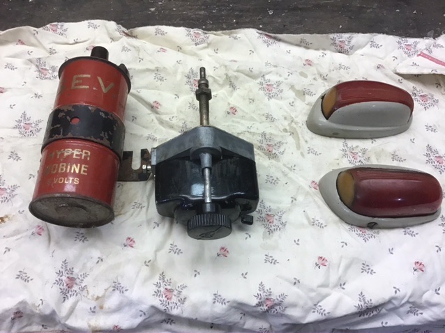

J’ai retrouvé des pièces dont je n’avais même plus souvenir. Au décès de l’oncle de mon épouse quand il a fallu déménager, j’ai trouvé dans le garage une cagette de pas mal de choses dont je vais vous faire la liste. Je voudrais savoir si ce sont des pièces de 2 cv car c’est une voiture qu’il possédait quand ma femme était enfant.
Moteur essuie glace Marchal (voir photo) clignotants, bobine 6 v + 2 phares avec une étiquette réf 101520 ( sans cuvelages) et 1 Klaxon KM4. J’ai testé la bobine, elle fonctionne et j’ai démonté le moteur d’essuie glace pour le nettoyer complètement et remis de la graisse neuve dans la pignonerie. Les charbons sont en très bon état et la piste du rotor est nickel: il fonctionne comme il faut.
Si vous avez une idée de la valeur de tout ça, ce serait pas mal car tout est en 6 v et ce que je recherche est une 12 v récente :volant:

Bonjour, seul les 2 cabochons de feux sont de 2cv A le reste non :salut:

Pour moi ,même les feux ne son pas de 2cv , attend l'avis de Bob! :megaphone: BOB on te demande au parloir !! :mdr:

:non: non, non René, les cabochons sur ma 59 sont comme çà !

A bon !! avec le petit vis dessous c'est les cabochons des 2cv A !! autant pour moi :o :merci: pour l'info .

renato13 a écrit : avec le petit vis dessous c'est les cabochons des 2cv A
Et AZ !

Me v'la.... :mdrr:
Ce sont bien des clignotants d'AZ. Jusque dans les années 60 et les gros cabochons rouges puis orange.
Sur les types A pas de clignotants, sauf sur les exemplaires tardifs, et ce sont alors les mêmes que sur les AZ

Merci pour vos réponses :pouce: le moteur d’ EG : Traction peut-être ?

j'ai trouver çà qui resemble a ton moteur essuie glace , https://www.lesanciennes.com/annonce/A2 ... ncien.html

Pas tout à fait mais je penses qu’a l’époque sur un même modèle de voiture pouvait être monté différents moteurs suivant l’équipementier qui fournissait les pièces à chaque série. :france:

Oui c'est se que dit le lien ,il se monte sur plein de voiture . :salut:
