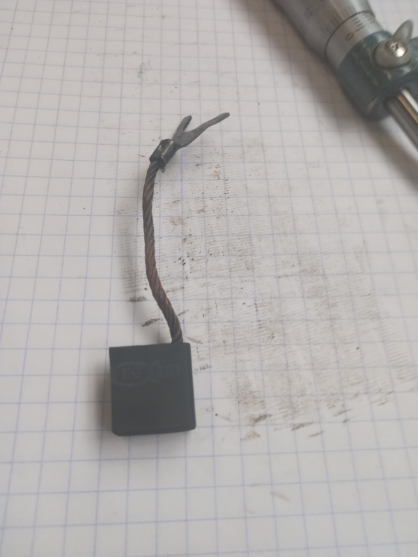

J'ai cassé le charbon de masse en démontant la bague, je venais de le changer.
Est-ce ce que je peux mettre un autre charbon de la même cote, mais pas de la même matière.

Pour ton charbon ,franchement je c'est pas ,mais du moment que tu remonte les même dimension ,il y a pas de raison que çà fonctionne pas.
N'importe comment tu risque rien d'essayer .

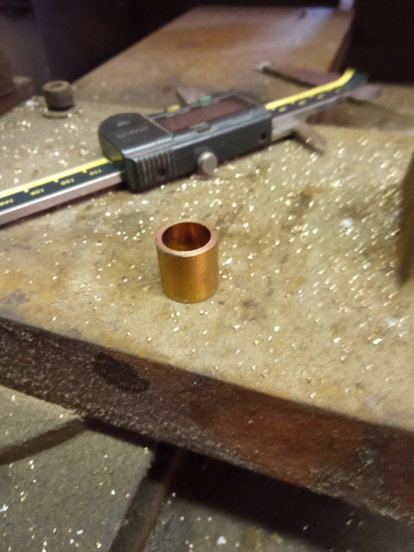

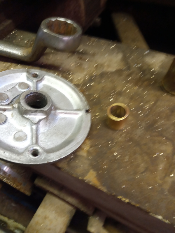

Bonjour, à tous, comme je suis têtu, j'ai refait deux bagues pour le demareur je l'ai remonté et il tourne tellement bien que ça y est le moteur a démarré, il démarre au quart de tour..
Comme quoi de fois ça paie

Comment as-tu fabriqué les bagues ? Tu as un tour ?

Pour info: quant on change les charbons ,ou quant on ouvre le démarreur ,il faut toujours contrôler,ou changer c'est bagues,
elle sont de grande utilité , elle centre la rotation de l'induit ,moi perso quant je refait un démarreur je les change sans hésitation .
La tu a eu de la chance ton induit et abîmé mais na pas eu de fil couper ,sinon poubelle personne répare un induit . :salut:
:salut: Moi j'en avais réparer avec un tuyaux de plomberie ,je me rappelle plus le diamètre . :salut:

Je suis tourneur fraiseur, mais mon voisin un fermier a récupéré un tour cazeneuve hb575 pour ceux qui connaisse.
Il ne sait pas s'en servir, et je m'en sert quand je veux c'est bien pratique.

C est quoi le modele de ton démarreur les bagues paraissent épaisses du coup j ai remis le nez dans le mien , tu as controlé que l isolant des inducteurs n etaient pas a nu ?Image
