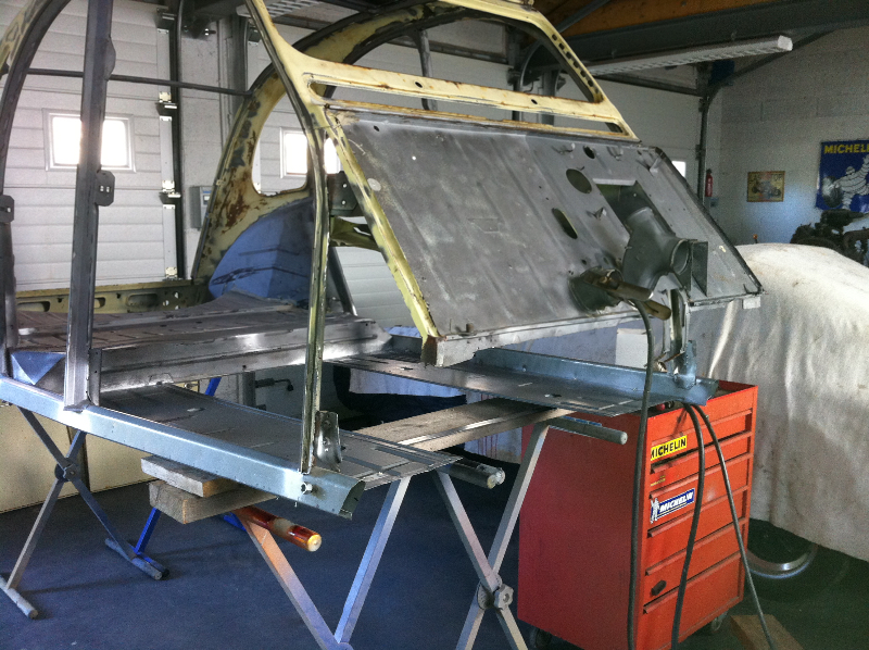

Bonjour tout le monde .
Je réfléchis à la méthode pour changer mes planchers latéraux et je me disais que si je la reposais sur des tréteaux qui seraient à ma hauteur .
Qu en pensez vous ?
Je vous joint une photo pour idée .
Bien sûr les tréteaux reposerai pas sur les planchers mais plus vers le milieu pour pouvoir enlever ces planchers .

yanndu19 a écrit :Bonjour tout le monde .
Qu en pensez vous ?
n'oublie pas de bien reperer les emplacements des montants, éventuellement en soudant des profilés avant de démonter :pense: si tu ne veux pas avoir de surprises lorque tu remettras tes éléments ouvrants :siffle:

Oui, ça peut le faire en mettant les tréteaux aux extrémités.

Re: Tréteaux pour reposer caisse pour travaux
Pour changer les planchers, le plus simple pour moi a été de retourner la caisse complètement.
Là elle est à ta hauteur et se sera plus facile pour toi.
Mais comme le dis Bomacars, surtout soude des profilés pour eviter que ta caisse ne bouge.
Comme dans cette vidéo : https://www.youtube.com/watch?v=IBSUnu4mzR4

Merci de vos réponses . Oui j envisage de faire comme la vidéo de tenir la carroserie au Max en place .

J'ai utilisé le vieux châssis et positionner les vis afin d'être certain que la caisse aller tomber pile poil sur le nouveau. :D

helios a écrit :J'ai utilisé le vieux châssis et positionner les vis afin d'être certain que la caisse aller tomber pile poil sur le nouveau. :D
C'est le meilleur moyen surtout avec des planchers adaptables :pouce:
