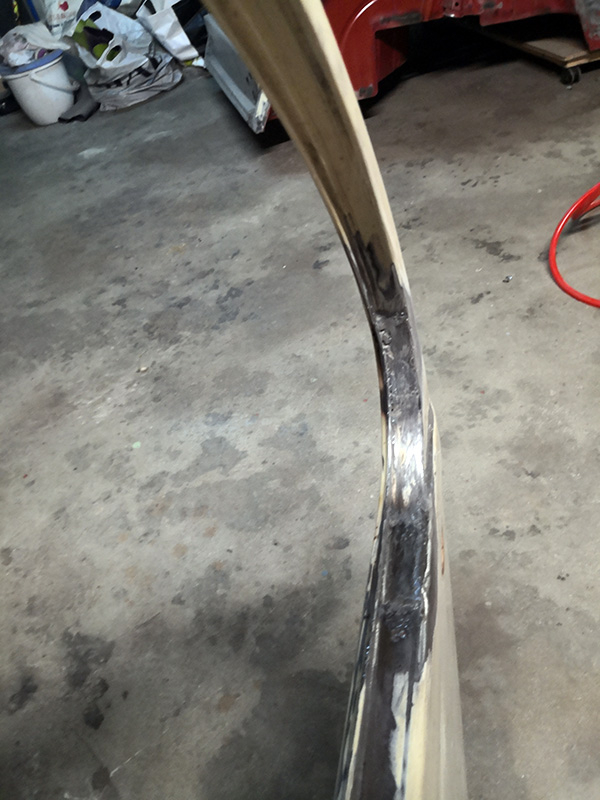

Aujourd'hui, je me suis occupé de réparer la seconde aile avant.
Et après la soudure, j'ai redresser un peu la tôle avec un marteau et un tas virgule.
Voilà ce que cela donne :

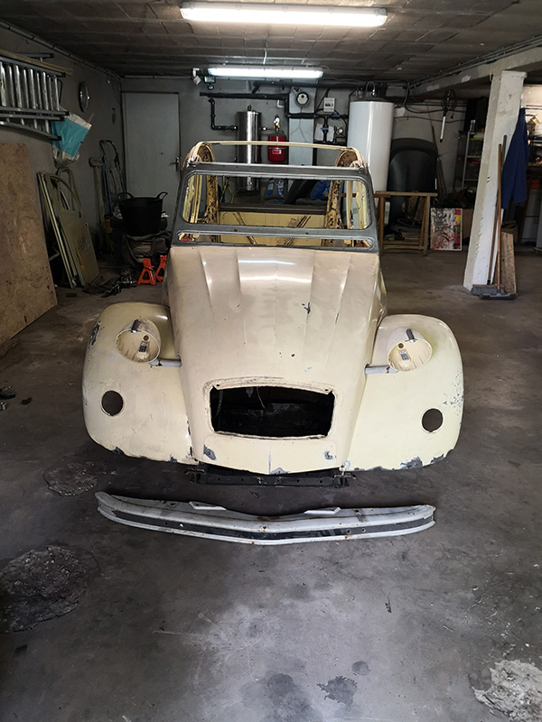

Rappelez-vous, lors de ma présentation, j'avais mis un photo vu de l'avant de mon auto.
J'ai fait un zoom de cette photo pour voir comment était cette ailes avant que je m'en occupe aujourd'hui (j'avais oublié de faire une photo avant de travailler dessus aujourd'hui) :

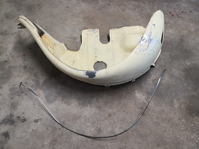

Il faut que je trouve une tige" de fer à béton, ou un morceau d'étiré pour faire des renforts sur le pourtour des ailes. J'avais posé la question il y a déjà 1 an (viewtopic.php?f=13&t=12045) et je m'en occupe que maintenant !).
Ensuite, il ne restera plus que le mastic à mettre :wink:
Je trouve que je me suis plutôt bien démerdé pour quelqu'un qui n'est pas du métier (je m'auto félicite :) )
Re: Restauration 2CV6 spéciale de 86
quand je vois ton boulot, je me dis que cette deuch est bien tombée ! :pouce:
Pour le renfort du "bord d'aile" , j'éviterai le fer à béton.
Je me souviens un ami qui avait voulu renforcer un capot de cox comme ça…
Résultat pas terrible, c'est pénible à mettre en forme et après ça devient un nid à rouille.
Si tu avais accès à une pince à rétrindre et à une pince à étirer, tu pourrais modeler une " doublure" à partir d'une bande de tole.
Pas simple j'entends bien.
Et coller un tube du cuivre formé?
Voir brasé!
Mais j'ai peur qu'au final, cuivre + acier ça fasse éléctrolyse...
Pas simple finalement.
Pas du fer à béton, effectivement trop rigide.
Chez nous, au club, on renforce toutes les ailes par un fer rond de 5 ou 6 mm.
Et on met un cordon d'étanchéité acrylique pour protéger de la rouille.
Ca va très bien, se met facilement en forme. On le soude par points. Ca renforce bien l'aile, puisque celles qu'on nous vend n'ont plus le pli de celles d'origine.
J'en ai depuis 2005 sur l'aile avant droite de ma 2 CV 6, suite à un accident, et il n'y a pas de rouille.

Je me suis pris mon après-midi aujourd'hui, et comme j'avais trouvé en début de semaine des barres d'acier, j'ai fait mes renforts d'ailes avant.
Pour ceux qui veulent en faire, comme dit Bob, ne pas prendre de fer à béton, et ne pas prendre non plus d'étiré.
L'étiré est un acier "dur" qui n'est pas facile à mettre en forme.
J'ai pris du laminé de 6 mm de diamètre.
Le laminé est un acier "doux" qui se mets en forme assez facilement (il faut quand même forcer).
J'ai donc fait mes deux renforts, le premier pour l'aile gauche :
Et le second pour l'aile droite (forcément) :
J'ai soudé le premier (pas de photo, mais je vous en ferrais) et je confirme que ça consolide très bien l'aile. :wink:

Comme promis, une photo partielle de la soudure des renforts

bravo pour le renfort d'aile :pouce:
Voilà, c'est exactement ce qu'il faut faire.
Tu verras, ça tient bien.
J'en ai mis, comme dis plus haut, sur une aile neuve de ma 2 CV 6, mais aussi sur les ailes de la type A, qui étaient déchirées, pour les renforcer après réparation des déchirures.

Merci à tous, mais l'idée était de Bob41.
C'est lui qui m'avait conseillé de faire cette méthode il y a déjà un an lorsque j'avais lancé un sujet dans la section Carrosserie du Forum.
Merci à lui et à René pour ce conseil (René la fait avec du fer à béton).
Tout le mérite leur revient.

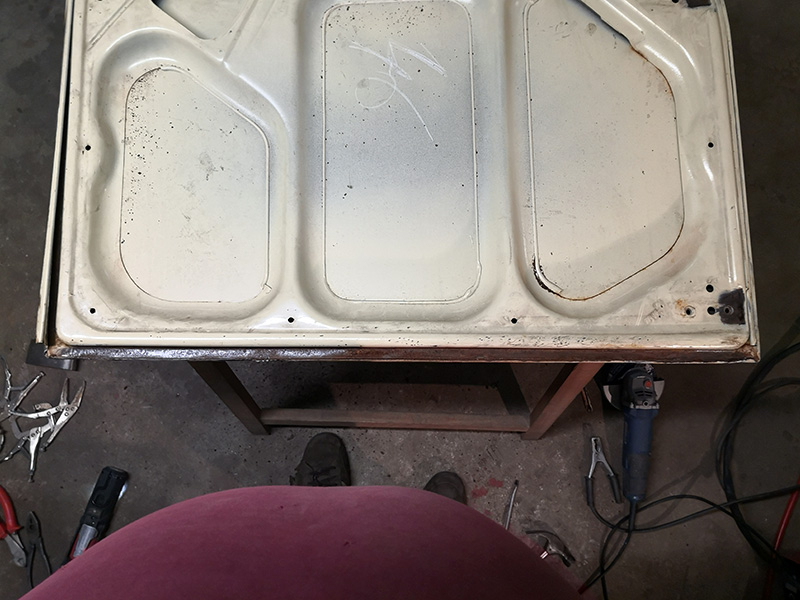

Après les ailes, j'ai réparer une portière.
J'ai oublié de prendre des photos avant que je commence, mais j'en ai juste après avoir passer la brosse métallique pour enlever la rouille.
Ça fait un peu moins peur :) , mais on voit quand même le manque de matière.
Donc je suis parti de là :
Et après 7 h de taf, j'en suis arrivé là :
ou encore, avant :
Après :
Pour y arrivé, je me suis fabriqué ce type de pièce :
Il ne reste plus qu'à mettre un petit coup de mastic et c'est reparti pour 30 ans :wink:

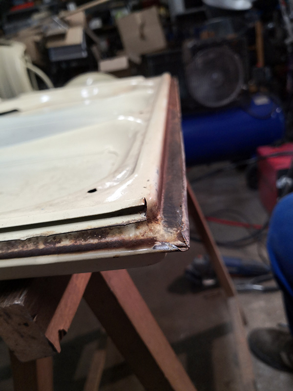

J'ai tout d'abord réparer la porte avant gauche, où je profil support pour le joint était complètement bouffé par la rouille.
J'ai tout d'abord fini de supprimer ce qui restait du profil (j'ai oublié de prendre une photo d'avant) pour en arriver là :
(Ps, on ne regarde pas le ventre qui dépasse :) )
J'ai tout décapé, et j'ai ressouder un profil provenant d'une autre porte très abîmée que j'ai en stock.

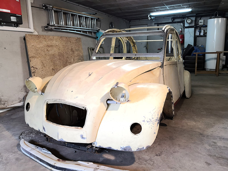

J'ai fait un montage à blanc de ma 2Cv, histoire de voir un peu ce que cela donne.
Mon épouse à même trouvée qu'elle faisait presque voiture comme ça :wink:
Bon les ailes arrières sont trop bouffées pour essayer de les récupérer.
Et comme les refabrications sont plutôt correcte pour ces pièces, j'en prendrais des neuves.

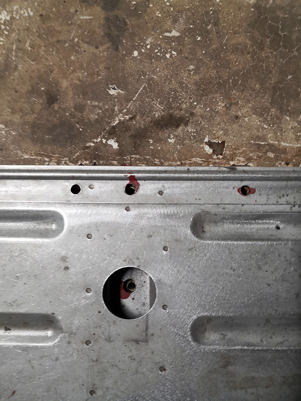

J'ai tout de même vérifié sur mon châssis (que je ne réutiliserais pas, il est manger par la rouille cf. mon post : viewtopic.php?f=16&t=11085) que le travail que j'avais fait sur la caisse était bon !
Donc on vérifie l’alignement des trous.
Ceux avant droit :
et ceux arrière gauche
J'ai contrôle également que ceux situé dans le coffre sous également bien alignés :wink:

Aujourd'hui, après finalisation du ponçage de la caisse, application du Rustol CIP intérieur, extérieur.
Rien de bien folichon, mais au moins, ça avance. :wink:
La peinture fait très transparente sur la photo, mais le Rustol est belle et bien appliquer de manière homogène.
Bonsoir!
ben ça c'est fait! :mecanic:
:like:
Merci pour l'échange :merci:
Mine de rien ça a du t'occuper...
Y'a des coins et des recoins sur c'te bête!
Plus qu'à laisser sècher.
:clap: :clap:
Bravo car c'est un travail de longue haleine.
La belle est repartie pour 30 ans sans corrosion :clap: :clap:
