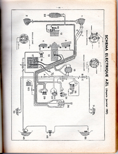

Je veux brancher mes feux arrière avez-vous un schéma clair ou un tuto en fin mes couleurs de fils sont aléatoires et je ne me retrouve pas du tout
merci
schéma de branchement feux arrières 2cv azam 1966
Re: branchement feux arrières
Je te mets le schéma d'installation.

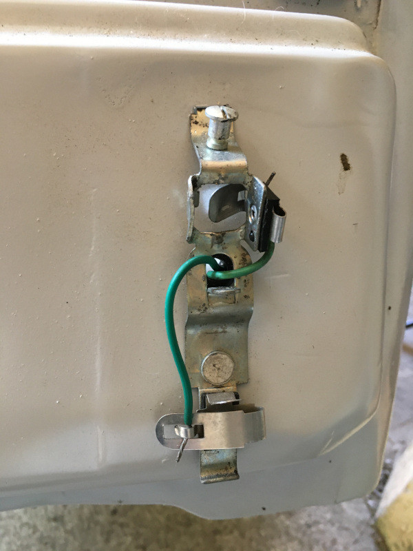

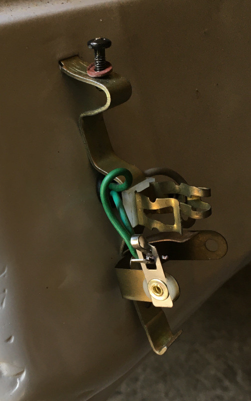

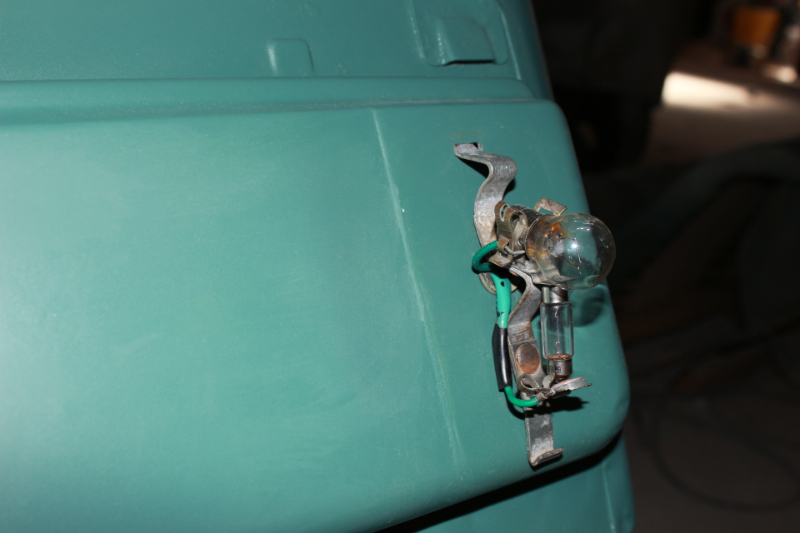

c'est réglé pour les feux de stationnement par contre les feux stops s'allument en permanence j'ai fait les photos de mon montage
j'ai trouvé sur le site le plan de mon AZAM VOIR 510 1C

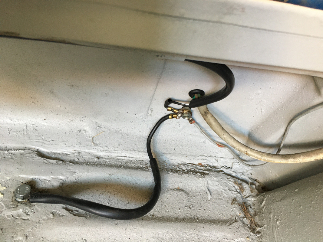

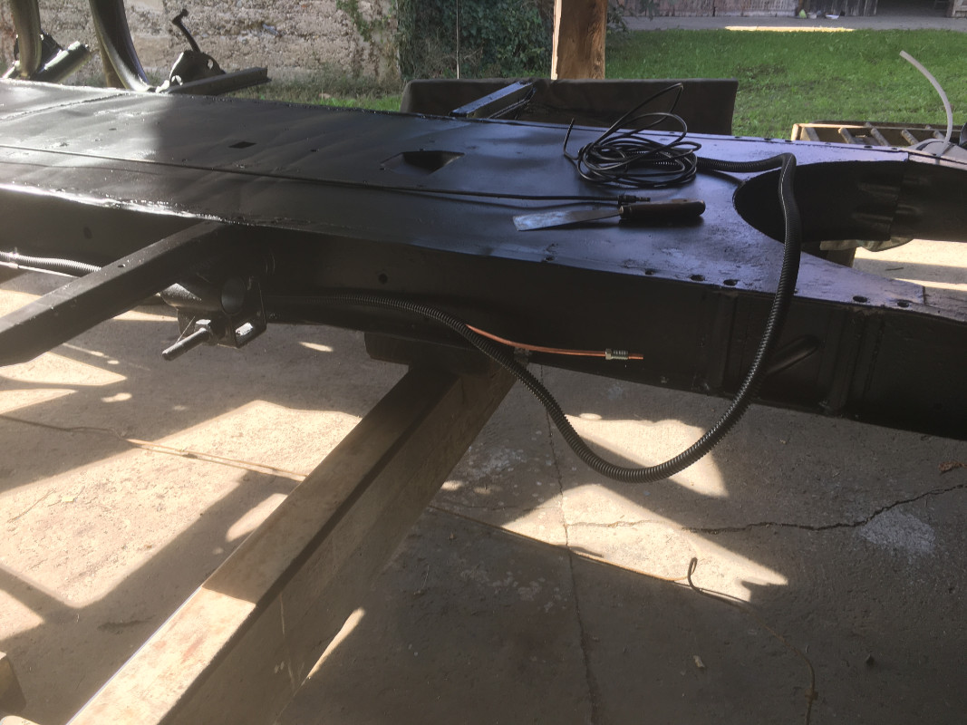

Bonjour @JOMCABY , bonjour à tous,
Voici les photos des branchements sur mon AZAM de 1966. J'ai ajouté un conducteur de masse à chaque feu. J'avais tiré un câble de 2,5 mm de la prise de masse sur la boite de vitesses, pris sur le câble négatif de la batterie, et passé le long du tuyau de frein, le long de la plateforme et raccordé à l'arrière, aux feux rouges et aux indicateurs de changement de direction.
Quelques photos :
Les conducteurs des feux (la gaine noire est celle du conducteur de masse) : Le conducteur sous gaine le long de la plateforme : Mais c'est un circuit simple. Si tu testes avec une lampe témoin, qu'il y a du courant en allumant les feux, tu tiens le fil des feux rouges, l'autre sera automatiquement celui du feu stop. Sachant que les feux stop sont reliés par un conducteur séparé.
Bons branchements !
