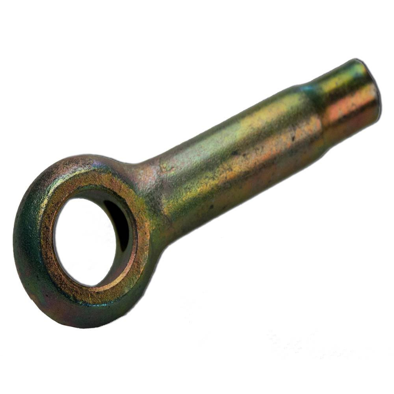

Les sucettes (embouts de tirants) sont percés en fond de filetage ce qui permet de nettoyer la partie femelle du filetage (soufflette et fil de fer fin) et d'y injecter du dégrippant ... ça peut aider ! :wink:

Idée à creuser mais mes sucettes nos pas tout à fait la même forme extérieur (hexagonale).
Mais peut-être que cet orifice existe également.
:merci: zamzam
Âge : 58
Re: Tirants grippés 2CV6 pour régler les hauteurs
Celle hexagonale c'est celle des 2 CV récentes...
Celle que montre Zamzam, c'est la "vraie" sucette...des vraies 2 CV :ptdr: :ptdr:
Mais elle doit aussi être percée, encore que j'en ai vues qui ne l'étaient pas. Dans un sens, c'est pas plus mal, ça empêche la merde de s'y mettre.
Et pour démonter les tirants, il faut d'abord déposer le pot de suspension puis l'ouvrir. Faisable, mais pas simple...

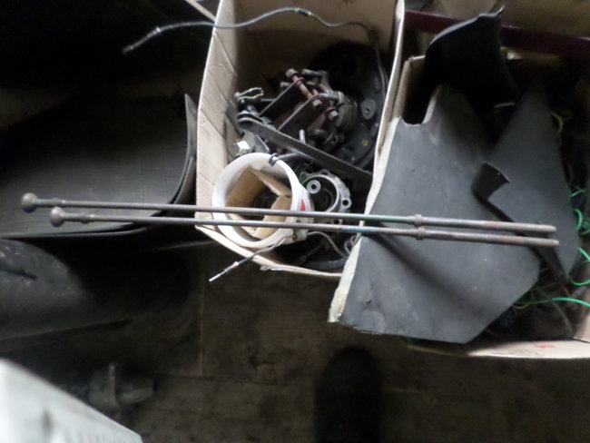

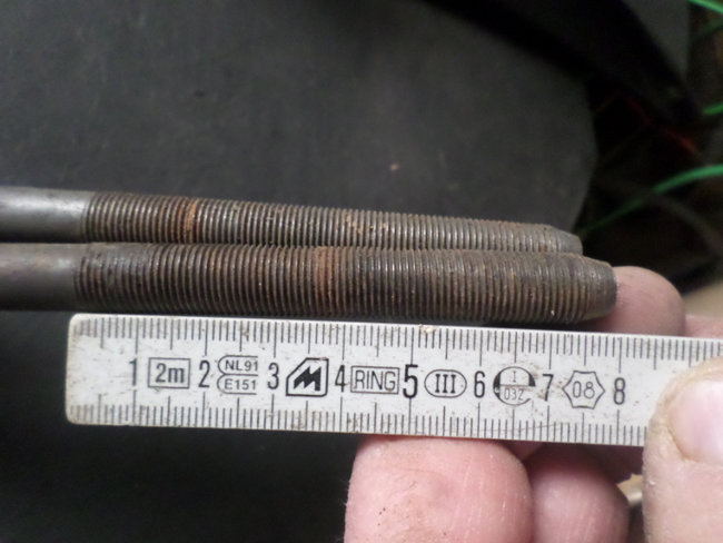

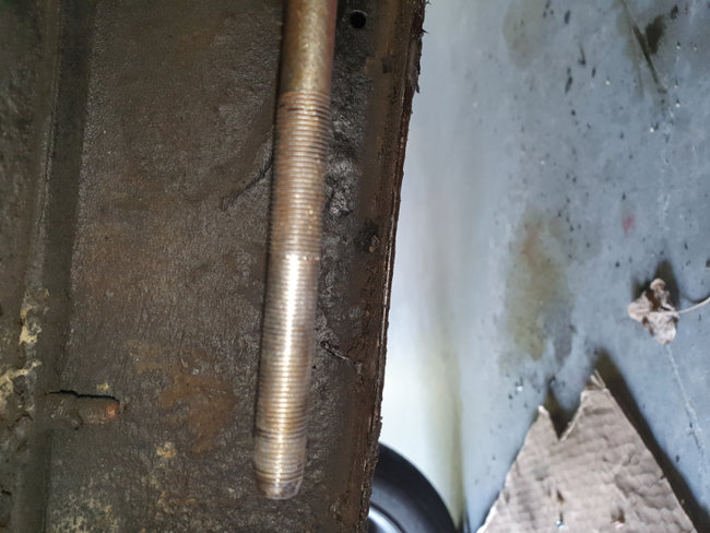

Le tirant est sortie de la sucette.
Par contre j'ai l'impression que le tirant a été fileté avec un diamètre inférieur.
Bomacars, sans vouloir abusé de ta gentillesse, pourrais-tu prendre le diamètre du filetage de tes tirants ?
:merci: d'avance
Seb
Cartouche
Messages : 26
Enregistré le : 09 mars 2020, 00:53
Ma deuche : 2CV6
Date de naissance : 22 janv. 1980
Localisation : Plobsheim
Message par Cartouche »

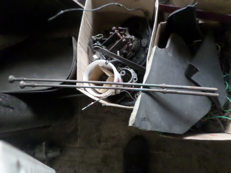

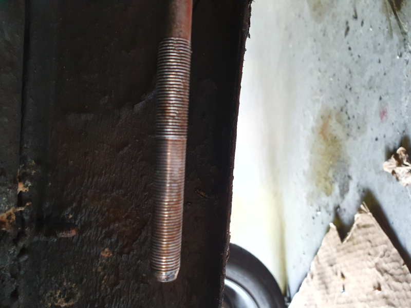

Voilà tout est démonté.
J'ai l'impression que le pas de vis est différent de celui de l'embout, ce qui pourrait expliquer pourquoi je n'arrivais pas à le serrer. Le pas de vis du tirant à l'air d'être pas mal abîmé.
Un avis pour résoudre la situation ?
Merci d'avance pour vos commentaires....
Messages : 11472
A ta place moi je monterai tirant et sucette tout neuf ,tout et hs sur tes photos .
