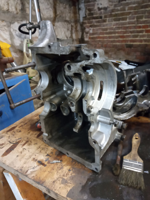

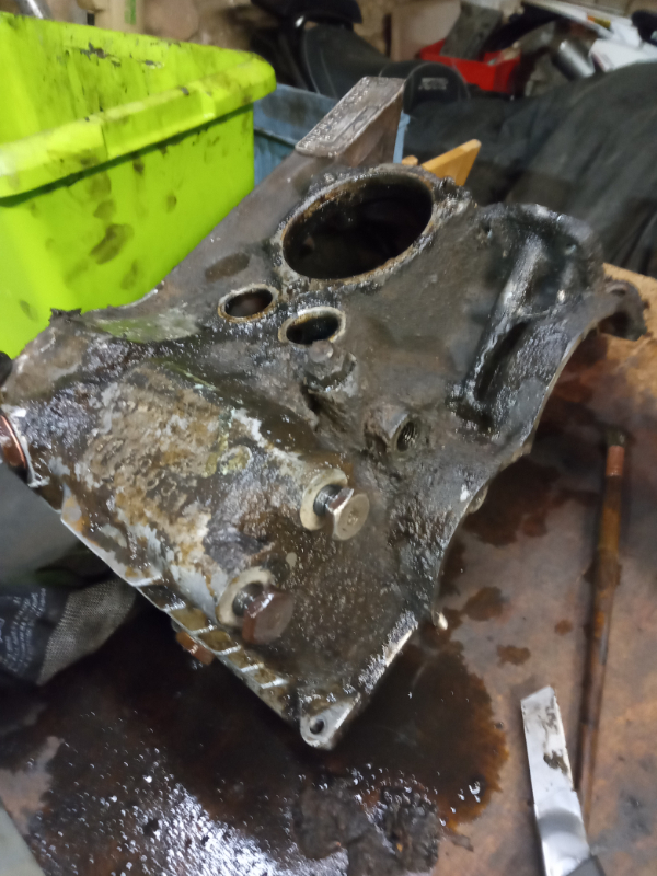

Message par Glag »
Avant nettoyage

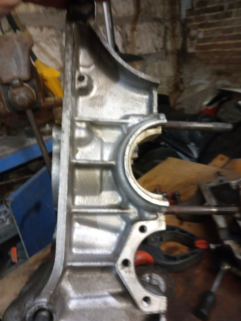

Message par Glag »
Après nettoyage

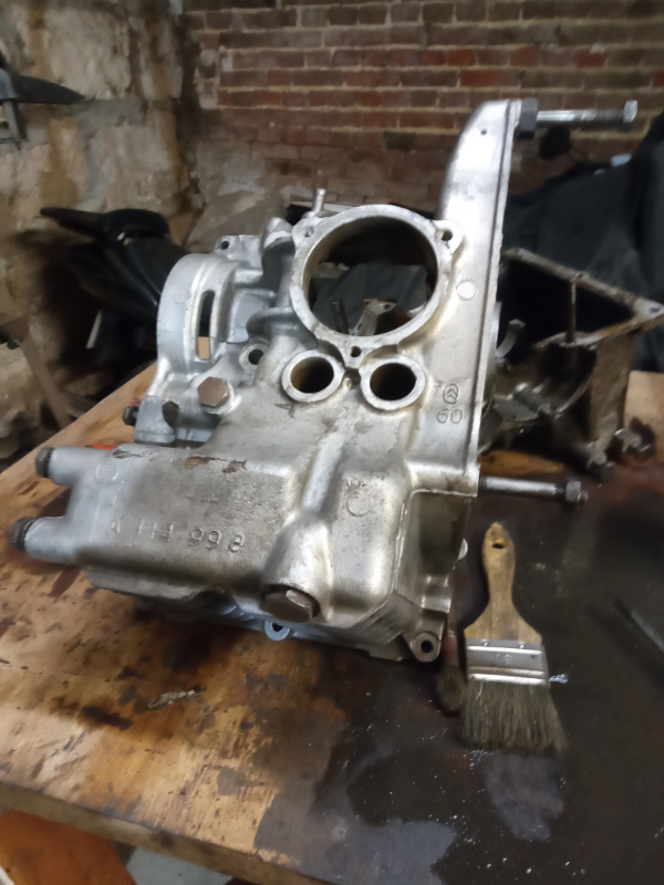

Message par Glag »
Après peinture

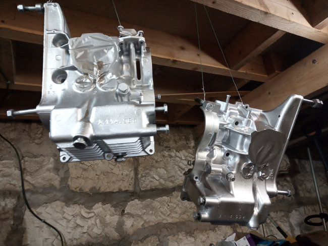

Message par Baptiste 37 »
Voici les carter moteur après un microbillage au bicarbonate de soude.
Les carter ont été reassembler pour la photo.

Messages : 3335
Re: Nettoyage moteur 2cv quel produit utiliser ?
:salut: Surtout rinces bien à l'eau chaude toutes les canalisations d'huile des carters avec des goupillons ou autres.
Messages : 17442
Ha ouais !! Y'a pas à dire, ça redonne un petit coup de neuf ...

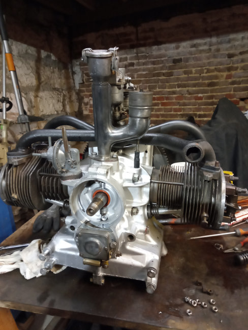

Le carburateur à subit le même sort
Ainsi que les culasses
