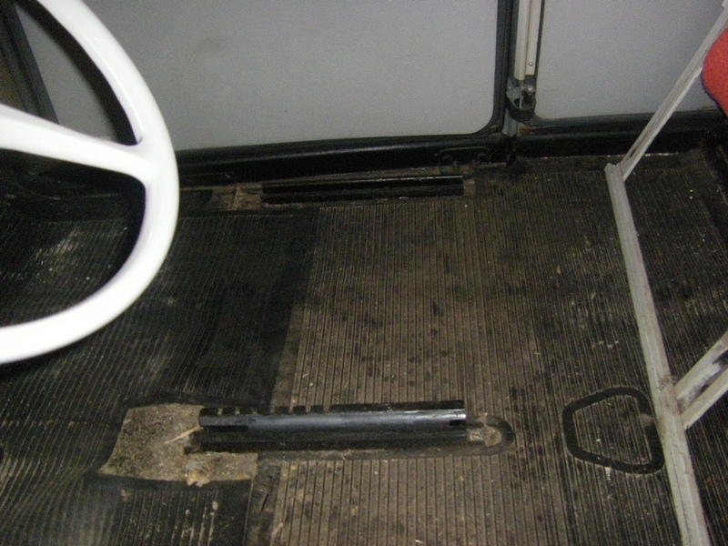

Bonjour à tous
Je rebondis sur ce sujet, car quand j'ai acheté mon AZAM, la banquette était juste crochetée dans le plancher, ce qui est hyper dangereux, car elle se décrochette facilement et peut basculer en arrière. Je mets ça sur le compte du plancher neuf de piètre qualité.
En me renseignant j'ai compris que la banquette était montée sur glissière coulissante, que mon vendeur a sans doute oublié de me donner à l'achat. J'ai fini par en trouver une au bout de six mois de recherche.
j'ai bien les rails.
Mais question de néophyte..ces fameux rails se boulonnent-ils juste dans les trous du planchers ?
Le rail central se fixe sur le chassis, il y a des trous filetés, mais je me demande si d'origine les planchers n'étaient pas montés avec des boulons aveugles ou filetés.
Quelqu'un peut-il me renseigner ?
Merci d'avance.
Merci d'avance.

Il y a des boulons soudes sous les planchers dans un espèce de cache qui fait renfort
je vais essayer de faire des photos dans la journée
- Messages : 8687
Re: Siege avant 2cv azam en deux parties ou en banquette ?
Les glissières sont fixées avec des vis qui se vissent dans des écrous prisonniers des planchers et de la tôle du châssis.

salut et merci beaucoup à vous deux
Celeste, je suis preneur des photos (à l'occase t'inquiète pas ).
Je pense que ça doit être galère de remonter ça avec des planchers neufs pas prévus pour.
Enfin...le plaisir que j'ai avec ma zazam, c'est que contrairement à mes anciennes autos sportives compliquées, là, j'arrive à solutionner moi-même certains trucs. J'arrivais pas à passer mes vitesses, je pensais réglage embrayage..et j'ai remplacé la biellette d'articulation du levier de vitesse..et vive la liberté de rouler..
- Messages : 8687
Ben non. Les fixations des glissières sur les 2 CV récentes sont aux mêmes endroits que su l'AZAM.Jean-Mark a écrit :salut et merci beaucoup à vous deux
Enfin, il me semble. Je ne peux pas vérifier d'ici.
(Et effectivement il y a le dessin de la trappe sur le tapis de sol - voir un autre post )
