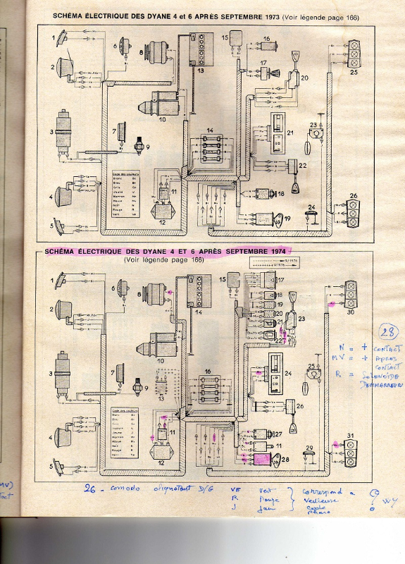

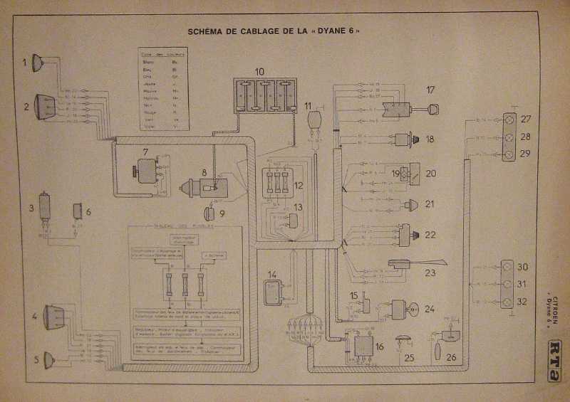

Voici des schémas électriques de la Dyane :

Merci pour ta réponse et les schémas.
