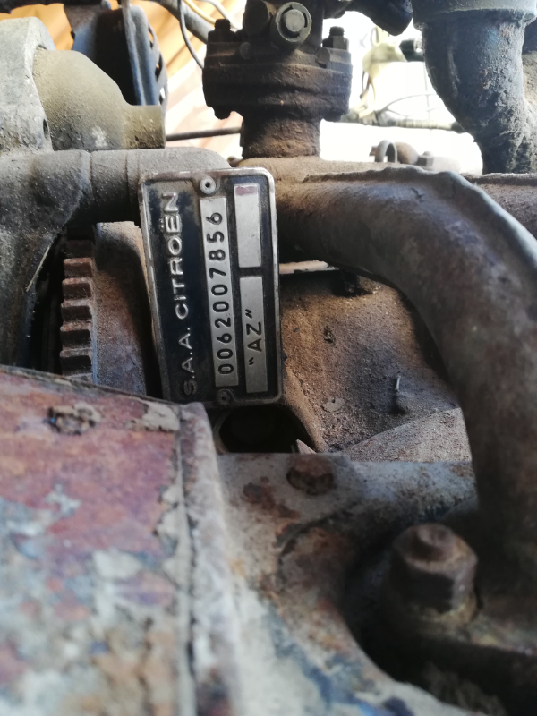

Le moteur monté sur la voiture possède une plaque noir avec le numéro 0062007856 S.A.A CITROËN type AZ
Référence carburateur: 70459055
Couloir d'air avec petits puits de bougies

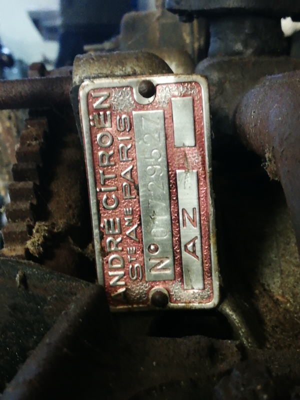

Le moteur fourni avec la voiture possède une plaque rouge avec le numéro 01729527 ANDRÉ CITROËN STE AME PARIS
Référence carburateur: 23L2067
Couloir d'air avec puits de bougies qui dépasse

Mets-nous aussi la photo du moteur avec plaque rouge.

Pour septembre 62, c'est le bon moteur.

Le moteur avec la plaque noir ? Comment est-il possible de le savoir ?

Baptiste 37 a écrit :Le moteur avec la plaque noir ? Comment est-il possible de le savoir ?
Si c'est celui de la photo, je te confirme que c'est bien un 425 cc de 12 Ch. Donc conforme pour une voiture de 1962. Ca se voit immédiatement à la forme de la tubulure.
Avec probablement un carbu 26 CBI. Mets des photos du carbu, pour vérifier...

Je suis d'accord pour la tubulure, mais ce qui me bloque c'est cette plaque moteur noir.
Mon deuxième moteur a la même tubulure mais pas le même couloir d'air (au dessus des cylindres) et le carburateur n'a pas la même base.

D'après la référence de la cuve du carburateur, il aurait était monté sur les az entre le 04/62 et le 02/63 donc se serrait cohérent
