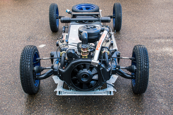

Là, ça doit bien souffler !!

Pas mal le montage
Re: Là, ça doit bien souffler !!
Pas sur que ça souffle tant que ça. :shock:
La prise d'air est radiale, elle devrait être tangentielle, comme l'a fait Citroën sur les Dyane et AMI 8, pour être un petit peu efficace.
Mais même tangentiellement, pas un gros apport puisque l'air est pulsé vers l'arrière par le ventilo.
De toute façon, pour moi, ça n'amène rien, sauf des sous dans la poche du gars qui vend ce beau tuyau... :mdr:

En effet pas très efficace ce système. Il vaut mieux remplacer le filtre d'origine en mousse qui a toujours tendance à ce gaver d'huile par le reniflard et monter un filtre de type Green à la place qui permet au moteur de mieux respirer. C'est la solution que j'ai choisi et j'ai constaté un mieux au niveau des performances. :salut:
