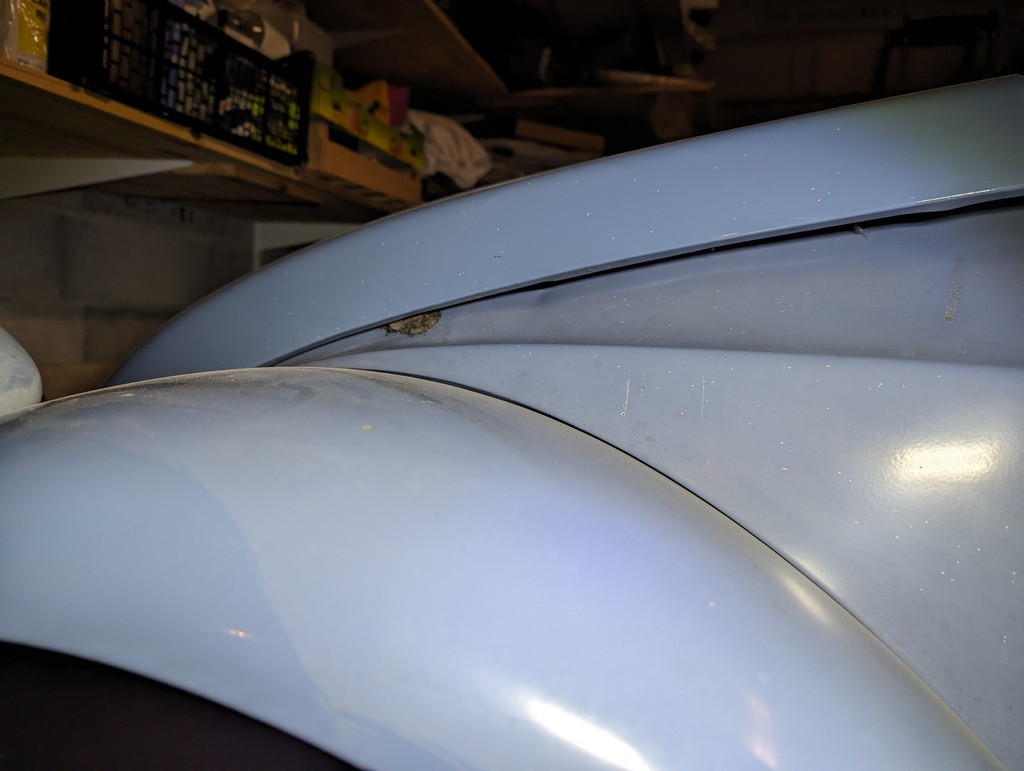

Re: 2cv françaises et portugaises - Différences
Une photo de ma 2 CV 6, qui n'est pas portugaise. Image non arrangée, non truquée.
Va falloir quand même que je songe à lui faire le maillot pour l'été....
- Messages : 17430
bob41 a écrit :![]()
Va falloir quand même que je songe à lui faire le maillot pour l'été....![]()

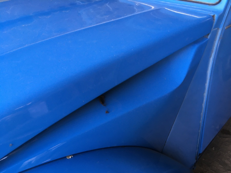

Et elle a aussi des poils sous les bras :
