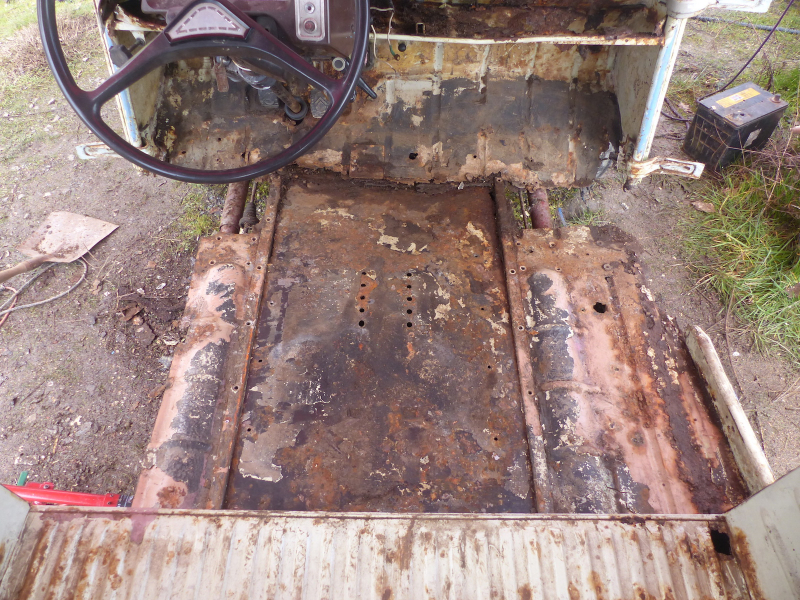

Mais le plancher est à revoir... mais pas que, loin de là...

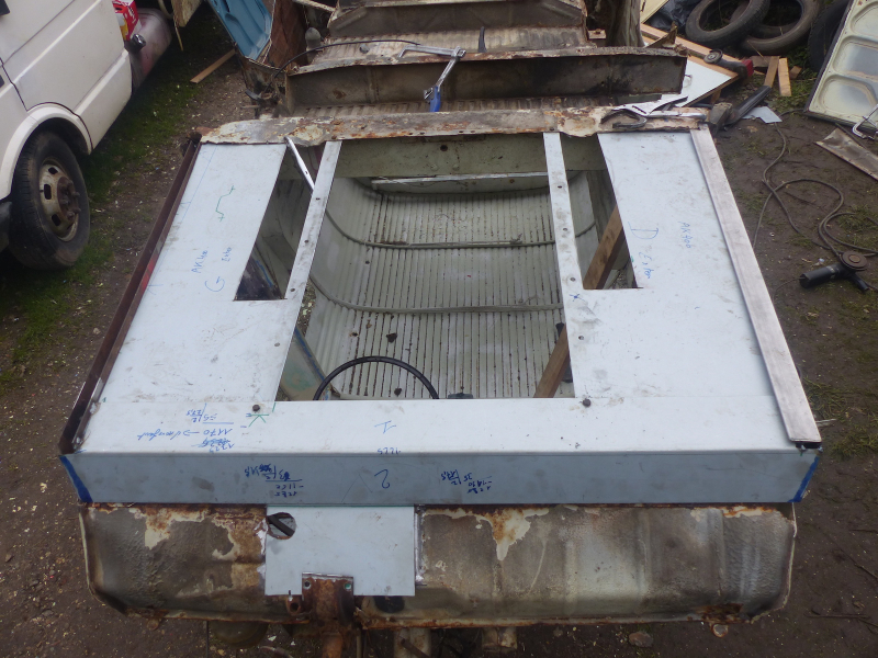

Et voilà un plancher tous neuf en tôle de 2 mm
