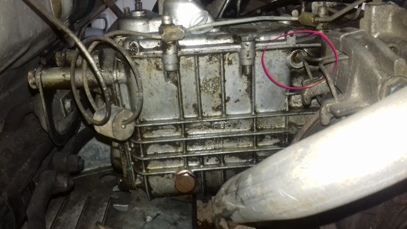

Bonjour messieurs

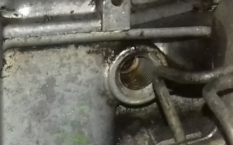

Suite à la vidange de ma boite de vitesse,j ai découvert un trou dont j ignore à quoi il correspond...Il contient,semble t il un pas de vis.
Y a ti une vis a cet endroit? Ai je perdu en roulant cette vis ?Est ce une cause possible de fuite d huile?
Ce trou se trouve sur le côté droit de la boite...
Si vous savez ce que c est et ou trouver s il y a lieu l élément manquant je vous en serais reconaissant :clap:
Re: Quel est cet orifice?
Ce trou est normal, toutes les boites ont ça...
Je pense que c'est un trou de fabrication qui sert au moment de l'usinage. Si quelqu'un a une autre info...
Pas de risque de fuite, il est bouché de l'intérieur.

je pense que c'est le bouchon de remplissage de l'huile, et celui du bas le niveau d'huile,qui peut aussi servir de remplissage
si le bouchon du haut , est absent .
je ne me suis jamais aperçue de se bouchon . :shock: :salut:

Erreur de ma part pardon ,se n'ai pas le bouchon de remplissage ,celui du haut ,je c'est pas a quoi il sert.
le niveau et remplissage c'est celui du bas , :oops: :boulet:
