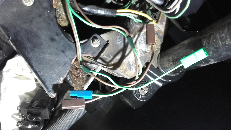

Ah et puis j'en profite, comme j'ai mis mes gros doigts derrière le compteur, j'ai trouvé çà :
Deux paires de fils et cosses nikels, qui sortent d'une fin fond du trou de derrière le tableau de bord.
Une option ? Des trucs qui se seraient débranchés au fils des réparations ? J'ai à ce titre trois trous "superflus" en bas à gauche du tableau à coté du voyant de warning. Un lien ?
