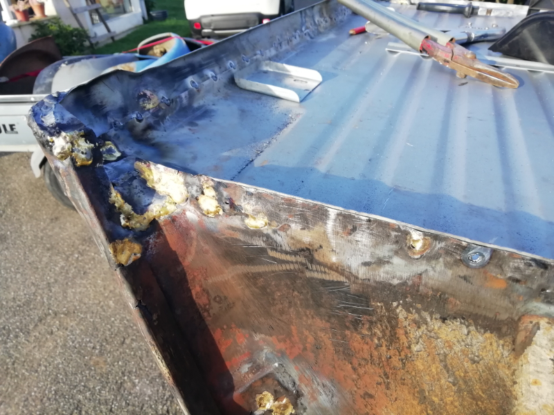

Donc le lendemain, on finit de poser le panneau arrière ( une vraie galère car le bout des ailes est rouillé, donc pas trop de référence)
puis on fait le tour des soudures a effectuer afin que tout cela soit solide !
Prochaine étape, ponçage/décapage complet de la caisse puis joint sur soudures et antirouille sur la caisse complète

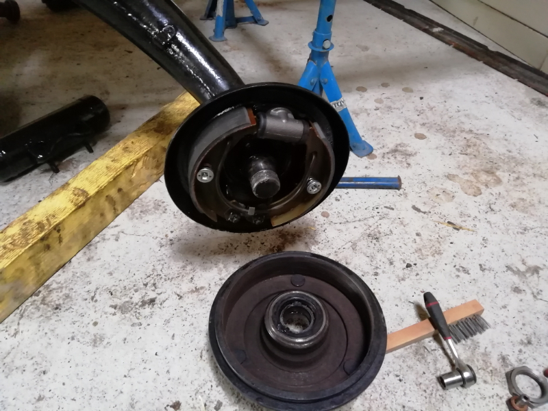

Retour maison puis pose des freins arrière, ca c'est fait !
EN espérant que mon réglages des excentriques soit bon...car bonne galère avec les écrous défoncés !

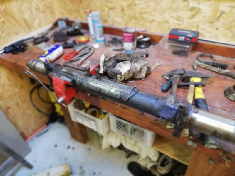

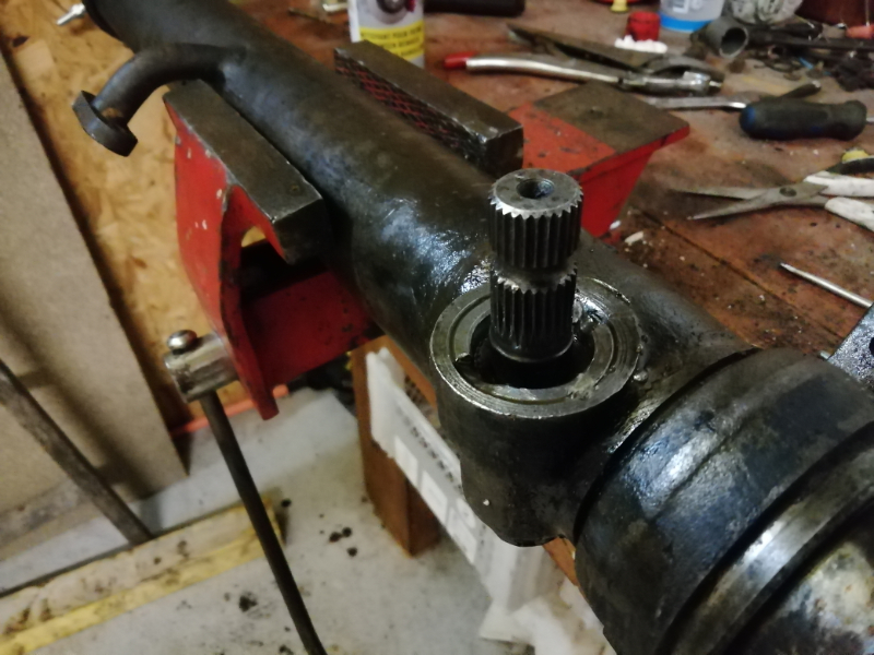

Sinon, une petite matinée tranquille à reposer la crémaillère
Avec au programme le dematage de l'embout pour l'écrou du pignon
Messages : 1170
Localisation : Bordeaux
Re: Il était une fois......mon AZLP 1961
Pourtant, c'est une ancienne donc un problème se profile.............
Ayant usé de la chauffe et du burin pour extraire le bouchon du poussoir, le filet semble pas mal abimé
Pour preuve, j'ai commencé à sortir le matériel....
Cependant, rien n'y fait, 2 tours et puis ca coince sévère
Ma question (n'ayant pas le bouchon crénellé, vu qu'il était HS). Est ce que le bouchon au niveau des bielletes de direction est le même ? Car j'ai essayé avec celui ci, mais avant de trop forcer, j'ai un doute sur le filet

C'est les même ,tu doit pouvoir le vissé, mais fabrique toi la clé ,avec un morceaux de fer plat en L ,pour le bloqué. :salut:
Attention il rentre un petit ressort dans le logement ,ne pas oublier.

Bon, l'écrou est remis en place (j'ai pas serré à fond, il reste 2 filets, mais franchement avec le ressort déjà comprimé, ça va pas sauter !

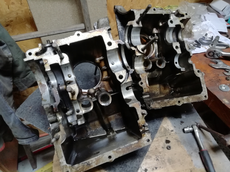

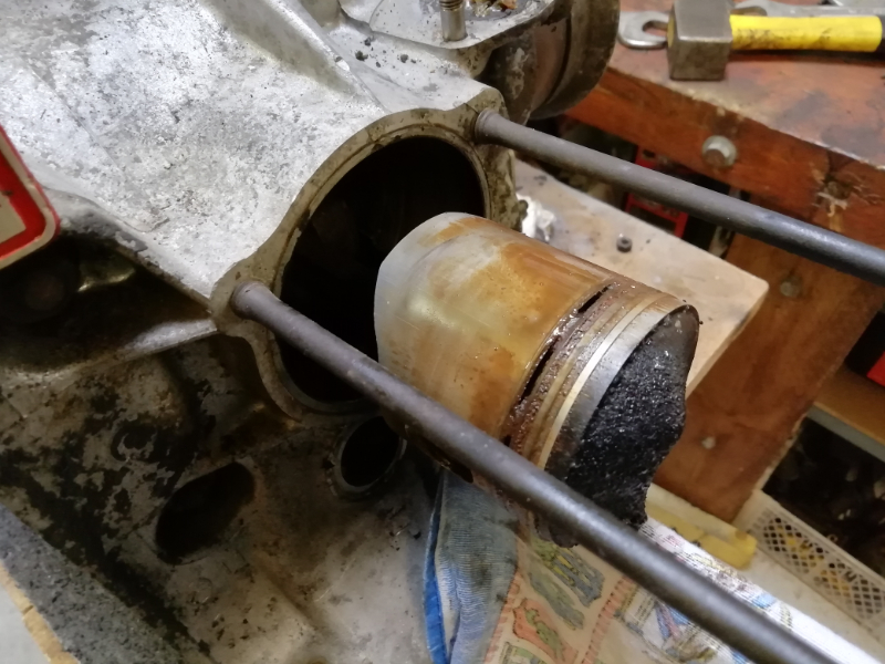

Donc, surprise !

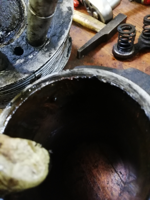

Coté droit, c'est une belle mer***
Le coté positif, pas de casse au niveau piston/chemise/segments
Je vérifierai plus tard...J'avais dans l'optique de changer les segments en premier lieu

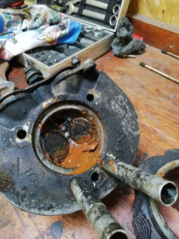

Coté gauche, c'est pire !
Maintenant, cela reste de la boue donc je pense que le nettoyage va lui faire le plus grand bien !

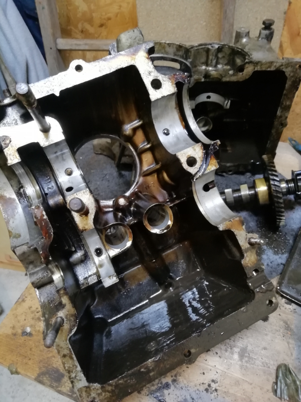

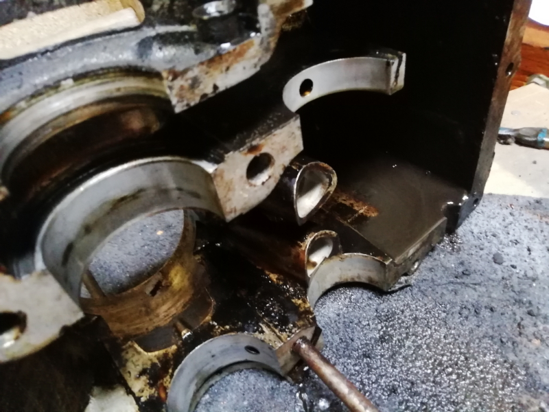

Puis vient le moment de la séparation (j'en ai un peu chié, les goujons étaient plutôt corrodés)

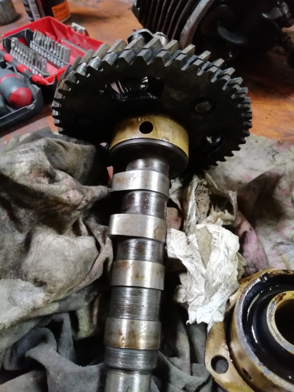

Mécaniquement parlant, je suis plutot content car l'AAC et le vilebrequin sont en BE, sans jeux importants (je vérifierai quand meme cela après nettoyage)
Messages : 1170

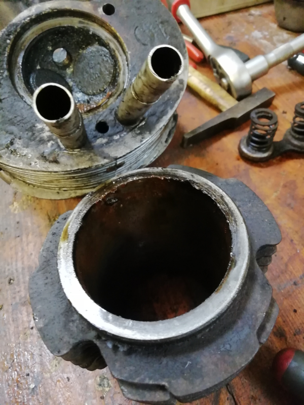

Cependant, 2 petites choses me chagrine......
1 : Les poussoirs ont été plutot touchés. C'est grave ?

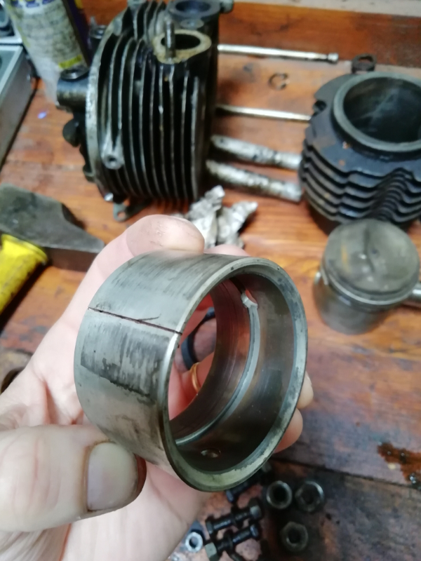

Et surtout, j'ai un coussinet de vilebrequin completement fissuré !!!!
Là je doute que cela soit normal !
Est ce une maladie des 425 ? un défaut ?
En tout cas, je trouve sympa les têtes de pistons !
Messages : 11565
A mon avis change tout ,le kit segment piston chemise , et fait rectifier les sièges ,contrôle les guides ,et remonte une pompe a huile neuve
avec un reniflard,,contrôle le jeux du vilo ,et tu repart pour 20 ans . :salut:

renato13 a écrit : A mon avis change tout ,le kit segment piston chemise , et fait rectifier les sièges ,contrôle les guides
Jusque là , je suis d'accord, je pense que les segments neufs seront mieux rodés sur une chemise neuve
renato13 a écrit :remonte une pompe a huile neuve avec un reniflard
Par contre, je pense que la pompe à huile est correcte !
Le reniflard, je l'ai et je pensais juste tester la pression avec éventuellement un E/S du joint bec de canard
Messages : 11565
Ben c'est préférable ,tu a contrôler ton vilo ,tu va monter un kit neuf ,les chemises son appareiller avec les pistons .
fait contrôler les guides ,et rectification des sièges et soupapes neuve ,tu repart pour un moment .
la pompe a huile elle te parait bonne ,, mais si dans 6 mois elle l'ache ben ton moteur et hs . pour 50 euros même moins une pompe
tu prend pas de risque , normalement c'est comme çà qu'il faut procédé.
Il faut aussi changer les poussoirs, ils sont tout piqués.
La bague du vilebrequin est fendue, c'est normal.
Messages : 1170
C'est à dire que cette bague n'est pas à changer ?

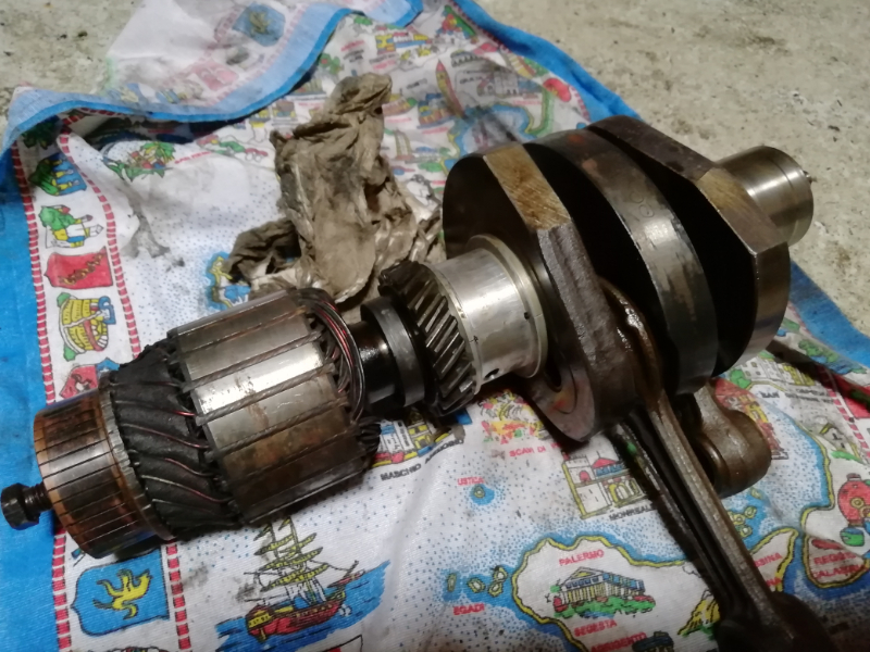

Pour enlever la dynamo, il me semble que c'est une fixation conique...donc, avant de faire des conneries (et surtout, pour que cela puisse etre simple au niveau métrologie), quelle est la methode d'extraction ?
car en fouillant sur le net, j'ai obtenu un : "placer un clé à pipe à l'intérieur et donner des coups de marteau de droite à gauche"
Pas très mécano tout ça !
Je précise que dans ma pochette joint, j'ai le spi qui va entre la dynamo et la face avant du vilebrequin, donc j'aimerai bien le changer !
Messages : 11565
:non: il te faut surtout pas taper l'induit ,le bobinage et très fragile , il te faut un extracteur
comme çà ou un boulon ; je regarde les dimension et je te dit , regarde le lien .
https://www.ebay.fr/i/262707294823?chn= ... mktype=pla&
les dimension sur le mien : longueur 95 mm, diamètre 19 mm filetage pas 150.
Mettre une clé à tube et taper dessus au marteau, c'est pour démonter le ventilo, pas pour la dynamo :shock:
Comme dit René, pour la dynamo il faut l'extracteur (mais je trouve celui-ci un peu cher !), ou une vis dont il te donne les dimensions.
Celui-ci est moins cher, et surement aussi efficace :
http://www.renov-2cv-mehari36.com/fr/ou ... 15751.html
Il ne faut pas que le filetage de la vis aille jusqu'au bout, comme sur l'outil. Ou alors tu mets un obstacle au fond du trou (écrou, vis, douille...) sur lequel ton extracteur va s'appuyer et alors en vissant, l'induit va sortir.
Je m'en doutais bien, pourtant, il y a des joueurs : http://www.ma2pattes.ovh/depose-de-dynamo/
C'est vrai que l'extracteur n'est pas donné...pour un usage quasi unique à mon goût.
Je vais essayer de trouver la bonne vis (j'ai etudié le système, le plus important est que le filet et le diamètre soit le bon)
