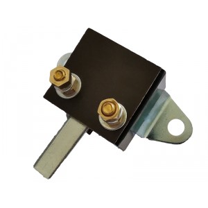

E: Je dirai poussoir de démarrage ?

E Je ne vois pas, je n'ai pas ça sur mes anciennes ! On dirait un contact d'ouverture de porte ! :shock:

Pour moi le E, c'est le poussoirs de feux stop. Celui qui est fixer au-dessus de la pédales de frein...
Bob, tu es sûr que tu n'as pas ça sur tes anciennes ? :laughing:

Quasi sûr, j'ai dépanné un collègue le week-end dernier. C'était justement cette pièce qui était en cause....

Le contacteur E est effectivement celui du stop, il est différent sur les deuches avant 1974, je ne sais plus l‘année exacte, par là...

Pour le contacteur de stop : eh bien non sur les anciennes il n'y a pas ce système. C'est un contacteur actionné par un linguet. :ignorant:

Bob a raison le contacteur de mémère ,et comme bob nous montre ,et les récente comme la photo E salut:
