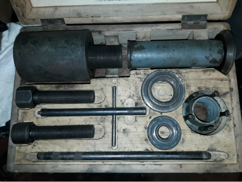

Arraches roulements de fusée AV .
[/i]
Messages : 17435
Marc 77 a écrit ::salut:
Reçu cette après midi ,
De beau outils :pouce:
Boite arrache roulements Traction Avant ..
Tout neuf, jamais servi .. :D
Sympa le père Noël ! Il ne te reste plus qu'à te mettre au boulot. :wink:

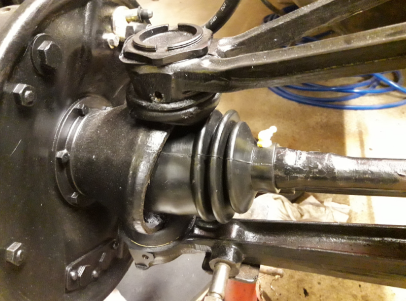

Cette après midi je vais pouvoir souffler ( soufflet ) un peu :ptdr: .
Messages : 1911
Le premier est en place mais pas simple faut :pense: .
[/i]

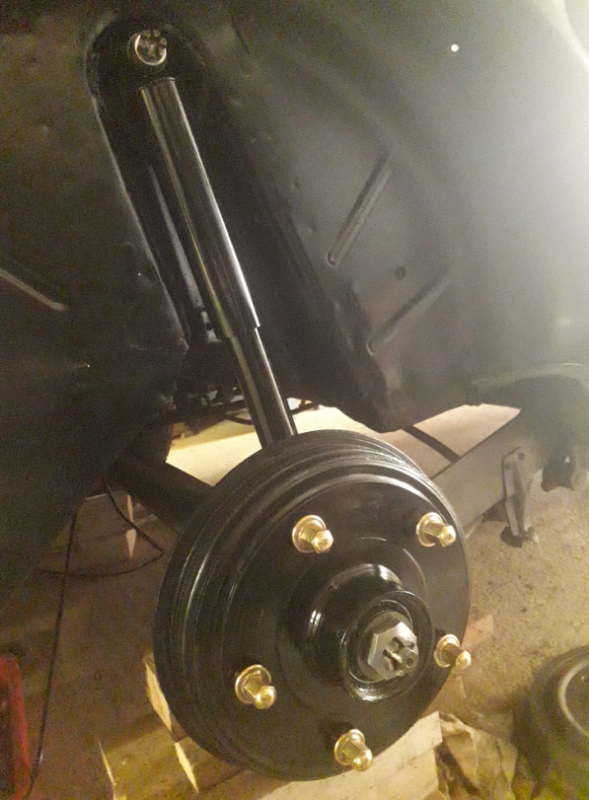

Messages : 1911
:salut: ,
C'est plus beau avec l'amortisseur :P .

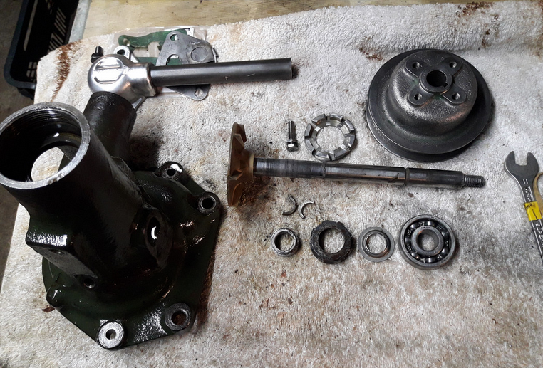

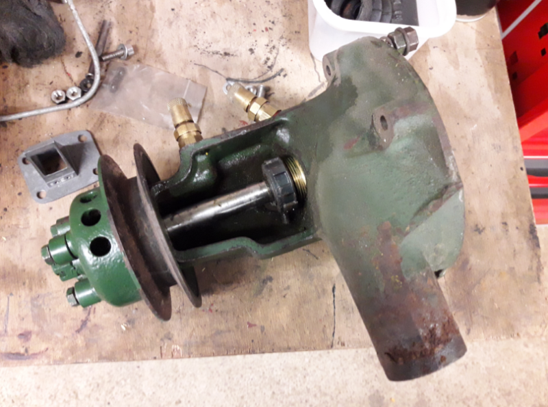

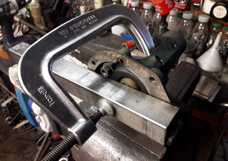

Messages : 1911
:salut: ,

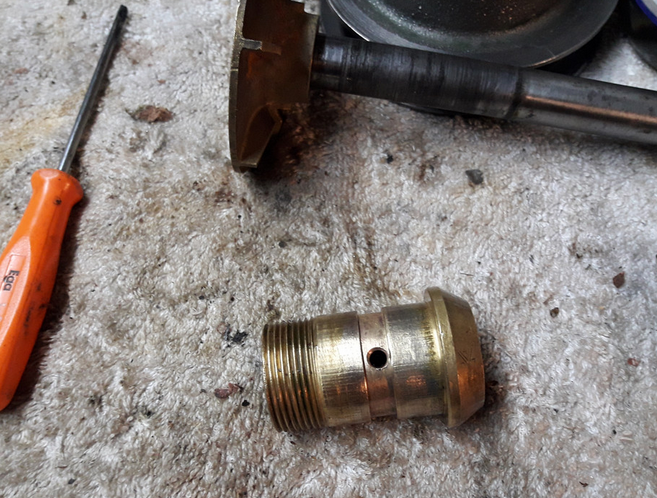

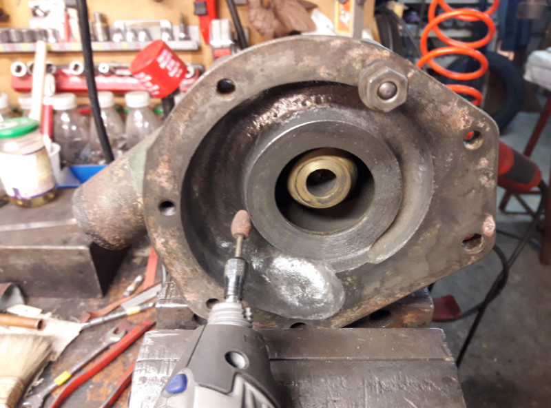

Pour ce premier jour de confinage , j'en profite pour intervenir sur la pompe à eau , démontage complet et nettoyage ,
A changer impérativement bien que ça tourne rond ,
L'arbre de pompe
le Roulement en bout de l'arbre 42x15x13
La douille du corps de pompe
et le presse étoupe
[/i]
La pompe démontée .
Nettoyage du corps de turbine et polissage au Dremel ,
Extraction du corps de douille en laiton ,
Extraction du corps de douille 1.PNG (589.14 Kio) Vu 12842 fois
[/i]

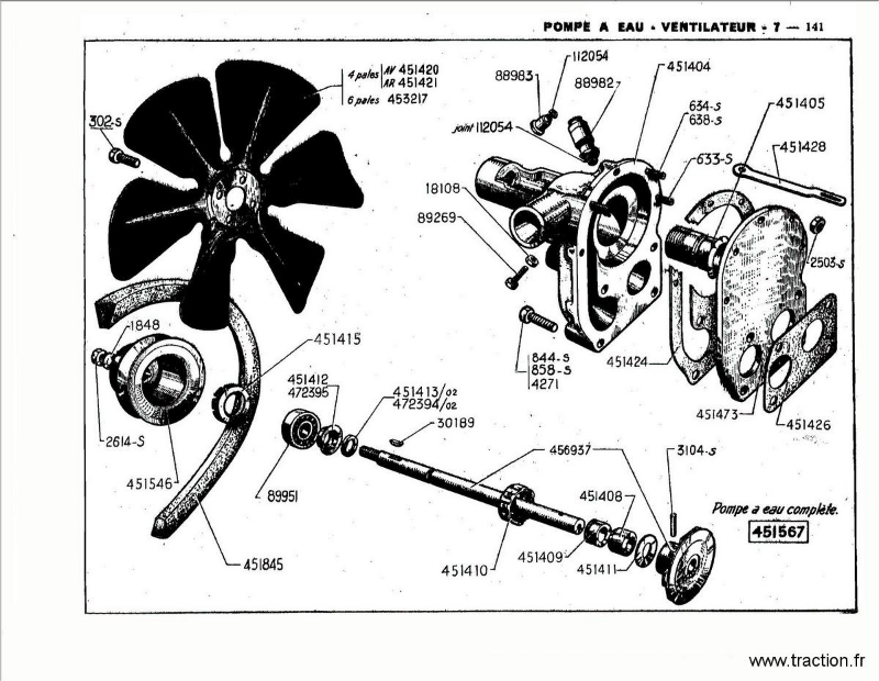

Et la fiche du dictionnaire des réparations pour ceux que ça intéresses .

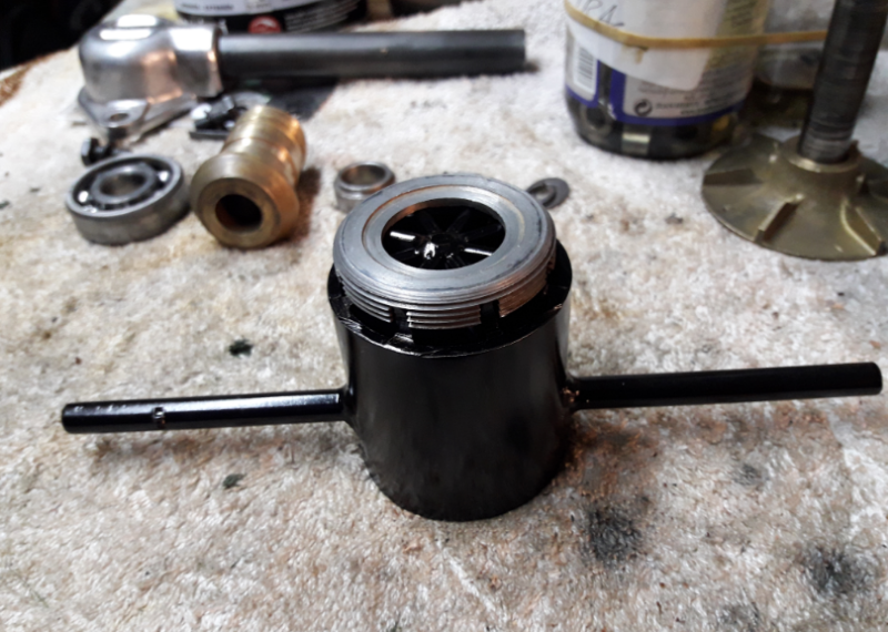

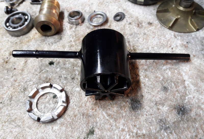

Messages : 1911
:salut: ,
Fabrication d'une clé à ergots pour démontage de l'écrou crantés en bout d'arbre .

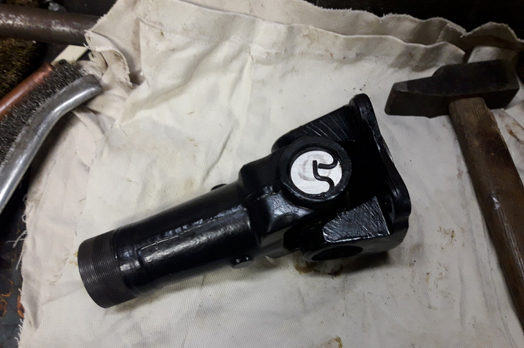

Messages : 1911

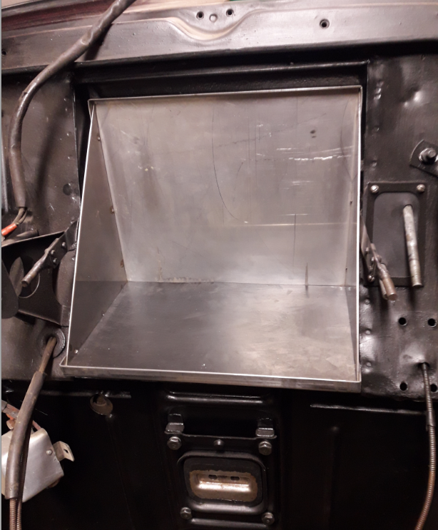

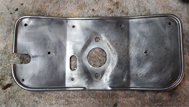

:salut: ,

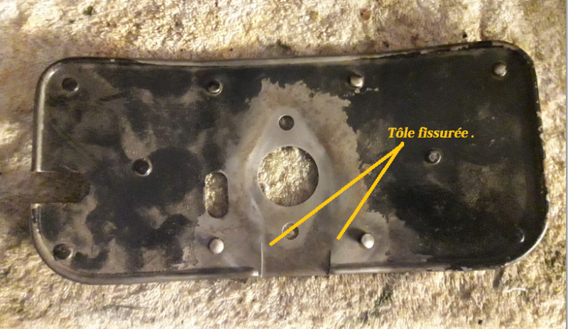

Bricole du jour ,
Remise en état de la tôle protectrice du carburateur .
[/i]

Salut Marc, salutatous,
Juste une petite info sur les presse-étoupes : sur les bateaux le bon réglage s'obtient en laissant fuir un peu et en le serrant très progressivement par seizième de tour jusqu'à l'arrêt de la fuite par succession empirique d'essais et de réglages. Le réglage idéal étant un infime suintement. :wink:
Messages : 1911
:salut: ,
Tout à fait c'est exactement ce qu'il faut faire , arriver à un infime suintement , en faite sous le presse étoupe dans la bague en bronze il y a une douille en plomb , d'ailleurs il y avait un accessoire à l'époque pour dévier ce suintement qui coulait sur la dynamo .
( Photo provenance Forum GMT ) [/i]
