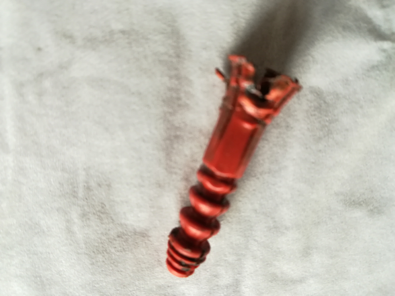

Après multiples contorsions, démontage de la joue d'aile pour plus de vision et d'accès j'ai bien nettoyé le dessous de l'accès du label sur la boite..
Voici les photos...??
A l'intérieur de la gorge du câble pas de trace de boulon, a l'extérieur donc j'ai l'impression que quelqu chose (une cheville bâtiment en plastique ??) a été rentrée de force dans l'emplacement du boulon
Ce qui me fait douter du bon état du filetage intérieur sur la boite. :(
Aviez vous déjà vu cela ?? Quelle serait la solution si le filetage est HS , une Goupille ?
Âge : 58
Re: Cable compteur de 2cv coté boite sorti de sa gorge
C'est une bidouille originale : remplacer la vis d'arrêt du câble par une cheville :shock:
Ca pourrait se faire en dépannage au bord de la route si on perd la vis. Mais là, effectivement, il est à craindre que le filetage soit abîmé.
Vérifie : ôte la cheville et essaye de visser une vis, c'est du 7 je crois...

Voilà ce qui maintenait le cable de compteur sur la boite
Perso j'ai fait près de 4000 KM comme çà depuis que je l'ai achetée !!!
Bon en sortant la cheville du coup le guide plastique et le pignon d''entraînement sont venus
Je vais chercher un tuto pour remettre en place çà me semble plutôt sportif pour tout aligner
Le filetage du boulon de maintien doit être abimé je n'arrive pas a remettre un boulon de 7 .. et en passant par dessus le moteur ce n'est pas facile a apprécier
Tarauder dans cette position n'est guère plus aisé
Je me demande si en mettant une goupille fendue de diamètre 6 et maintenue donc en l'écartant à l'emplacement du boulon cela ne ferait pas l'affaire
A votre avis ..

Eh j'avais jamais vu ça :mdr: . C'était une solution, mais provisoire. Maintenant pour la goupille, je suis pas sur que ça soit la solution idéale, après par contre, que faire ? Je sais pas mon pauvre...

Pas une goupille fendue, mais une goupille Mécanindus(ou goupille élastique) pourrait faire l'affaire, mais ce sera difficile à démonter car c'est un trou borgne ! Ou alors il faudra la laisser dépasser suffisamment pour pouvoir la sortir avec une pince.

Finalement en y allant avec précaution, et après une nuit de "bain" de lubrifiant j'ai pu revisser un boulon de 7 et revenir ainsi a un montage classique
Merci à tous pour vos conseils et encouragements
