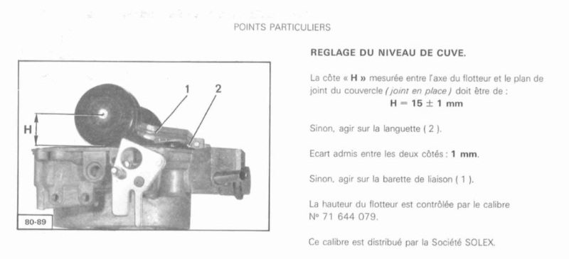

Sur ma visa club de 1981 j'ai un carbu 26x35 CSIC CIT 238 avec les repères de cuves 26 et 21.
Je me demande quelle est la cote pour le réglage des flotteurs. 18mm ou 21 mm

philA54 a écrit :Bonjour
J'allais justement te dire d'attendre une réponse de RICMAN. C'est la bible des carbus du forum...

Re: Hauteur de cuve carbu visa
merci à vous.
Ce qui ferait 32.5 mm en haut du flotteur.
Bonne journée
Phil
merci à vous.
