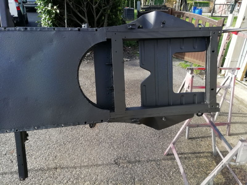

ET voilà, le chassis "polémique" est pret ....
Donc, tout d'abord mise en peinture epoxy 2 couches (Pour celles et ceux qui veulent connaitre les quantités, c'est 600g de peinture pour 1 couche (plus le durcisseur et diluant en quantité proportionné)
Messages : 1158
Ma deuche : ...
Re: Il était une fois......mon AZLP 1961
Puis, comme tout bon chassis , une couche d'antigravillon (Le RESTOM insonorisant, 2l suffise LARGEMENT)
Messages : 1158
Ma deuche : ...
Et pour finir, et bien, après sechage complet (pour info, c'est pas bitumeux au sechage), une couche de propreté avec le reste d'epoxy ...
ET voilà, resultat des courses, 1 mois de sechage dorénavant avant la remise en état des essieux et des freins

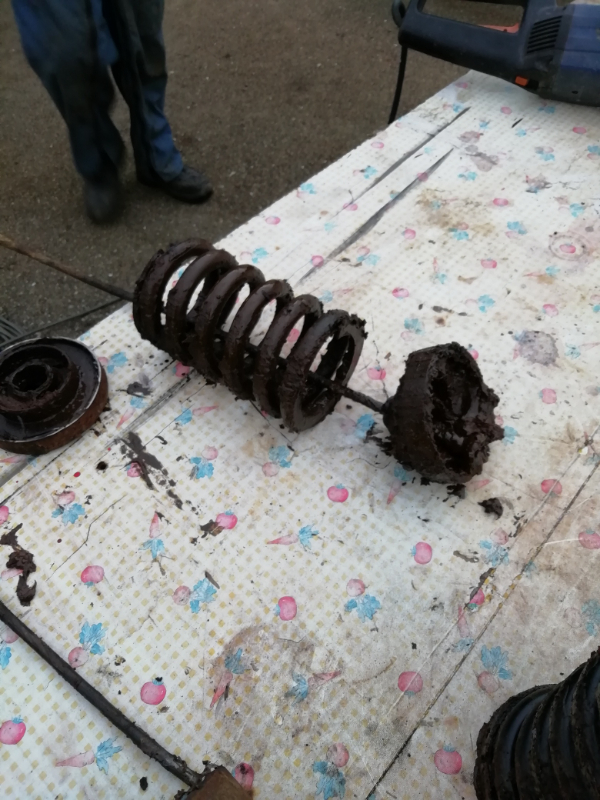

Du coup, pendant que le paternel s'occupait de la peinture, j'avais prévu un petit supplément, les pots de suspension
Messages : 1158
Ma deuche : ...

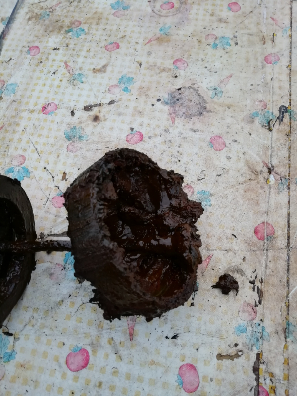

Bon, on a trouvé un PAQUET de terre, boue, huile, graisse....Bref, fallait s'en douter
Plus étrange, le ressort arrière du pot gauche était cassé !
Heureusement, à la campagne, c'est un peu la caverne d'Ali baba (mon père en avait 4 !)
Donc, on a pu trouver dans les temps un ressort quasi neuf..
et remonter tout ce petit monde
