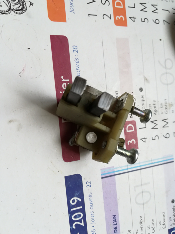

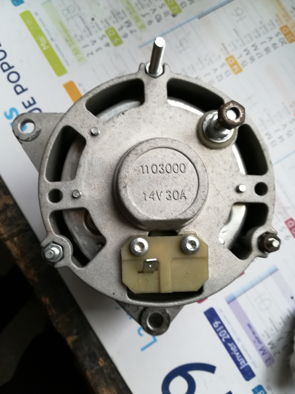

Mais nous une photo de l'arrière de ton alternateur ,sil te plait ,
que l'on puisse voir ,si tu a un fusible ,ou si tu à un régulateur incorporer.

Au cul de ton alternateur il y a une plaque avec 2 vis, ce sont les balais, retire ce support et verifie leur etat, as tu egalement verifie si les 2 poulies, Cote moteur et alternateur sont toujours bien solidaires de leur axe.

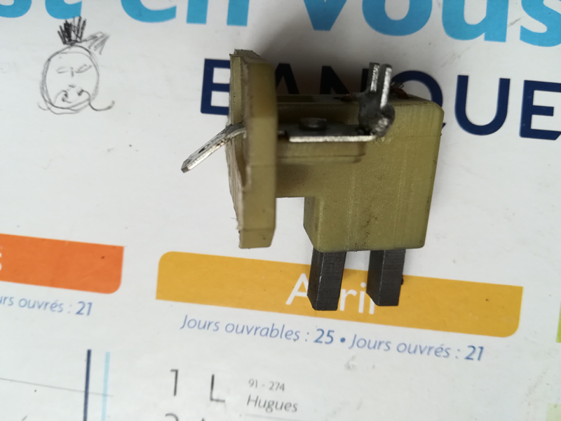

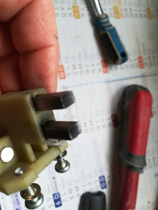

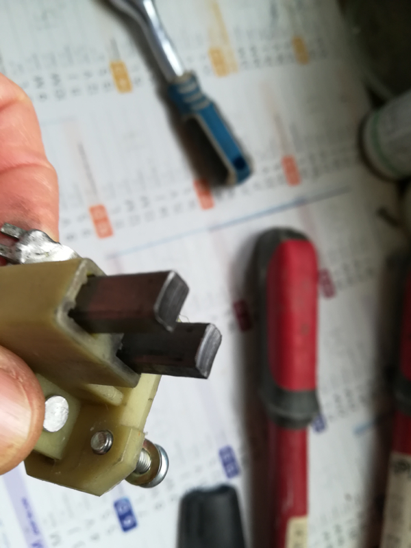

voila photo des charbons et photo intérieur alternateur
J'ai vérifié les axes alternateur et moteur tout est OK, la courroie en bon état et dans son logement coté moteur

Je vois pas tes charbons comment il son usé , l'induit ma l'air rayer , les charbons son surement usé aussi.

Photos des charbons, je confirme l'induit semble bien rayé.

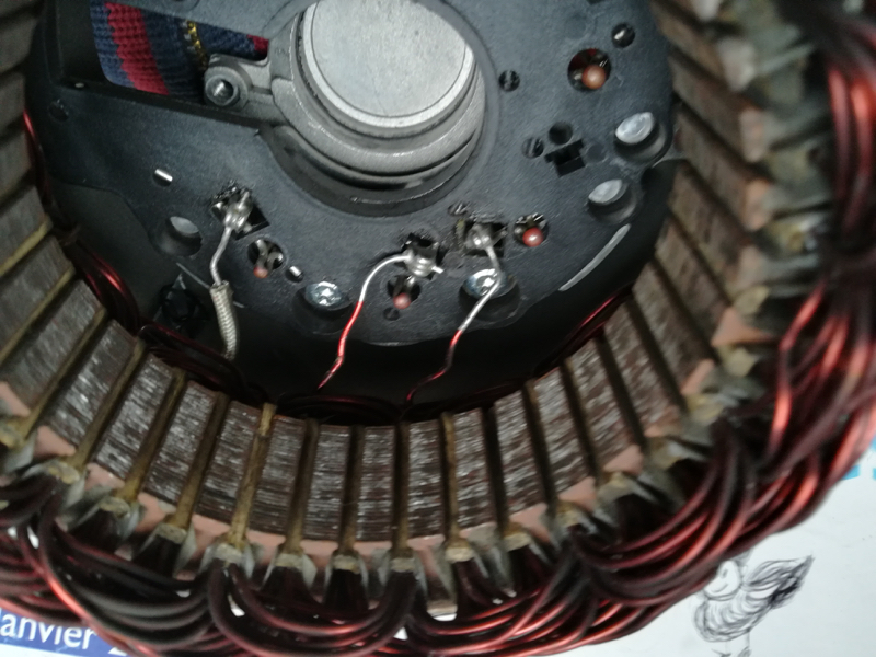

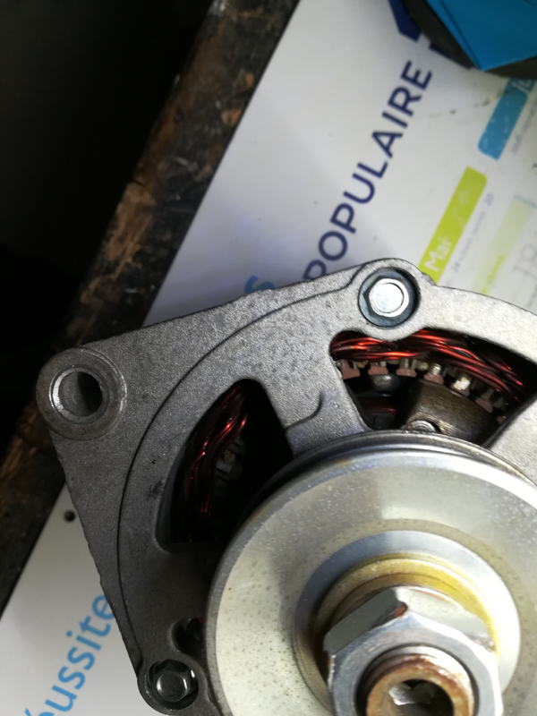

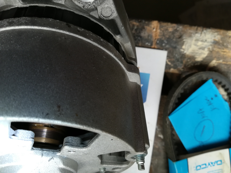

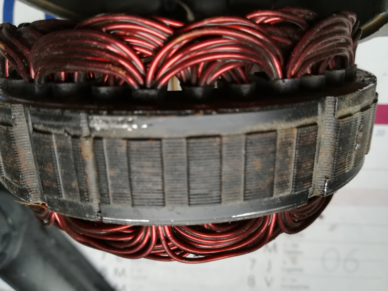

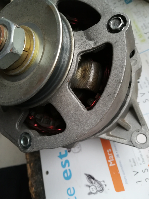

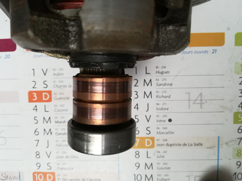

Bon j'ai ouvert l'alternateur voici les photos, c'est vrai que çà semble correct...mais je n'y connais pas grand chose en électricité...

Au vue de tes dernières photos ,on vois bien tout et rayée sur les lamelles du bobinage, aussi.
C''est du au rotor qui tourner pas rond ,surement du au bagues en cuivre de centrage des extrémité .
2015 ,70 euros c'est surement un refait ,mais pas neuf !!!, moi je remonterais pas un alternateur comme çà ,
Oui tu peut le faire contrôler ,pour avoir un autre avis , tes diodes non pas l'air coupé ,,mais bon ton alternateur débite plus
c'est qu'il a quelques choses ,et vue son état ,c'est normal qu'il débite plus .Après bien sur c'est toi qui décide .

C est vrai qu a l interieur du stator il y a des reflets bizarres

bomacars a écrit :C est vrai qu a l interieur du stator il y a des reflets bizarres![]()
Oui on dirait que le rotor a frotté, d'où peut-être le bruit strident constaté. Ce pourrait être du aux bagues qui sont HS, ce qui a provoqué aussi l'usure des balais.

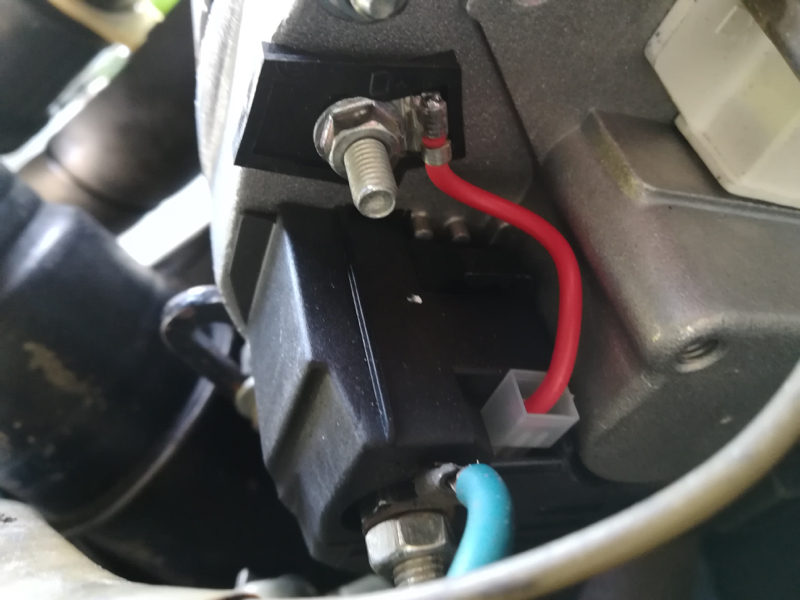

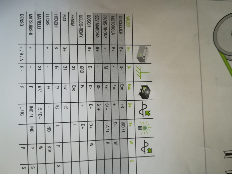

Re: Alternateur ou régulateur 2cv HS ??
Bonjour à tous

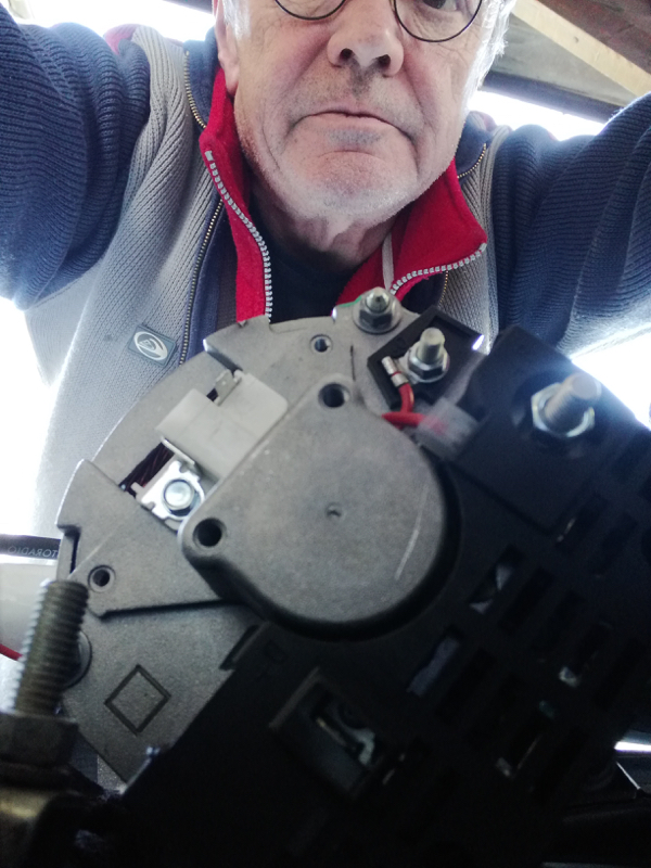

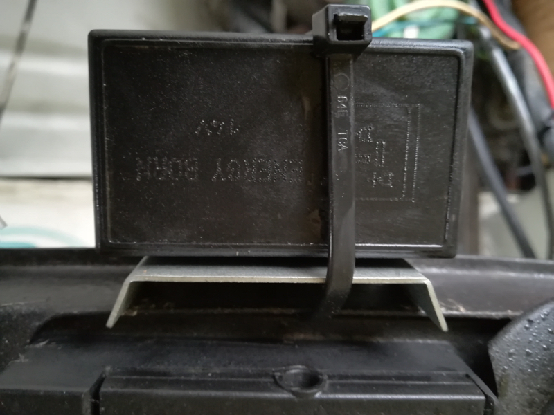

Voila j'ai reçu l'alternateur valeo, et remonté celui ci, tendu la courroie et ......comme un c.. j'hésite pour le branchement électrique
Bon la cosse femelle sur la cosse des charbons (EX) c'est OK, la cosse BAT sur (ronde ) sur la cosse marquée BAT + c'est aussi OK
par contre sur l'ancien alternateur j'avais une cosse de masse qui partait du clignotant droit dans l'aile et se branchait donc sur l'alternateur ..
Ou dois je la brancher ? De plus subsiste sur le nouvel alternateur Valeo une fiche repérée D+ ??? Je mets des photos 1èere photo boulon a droite = B+

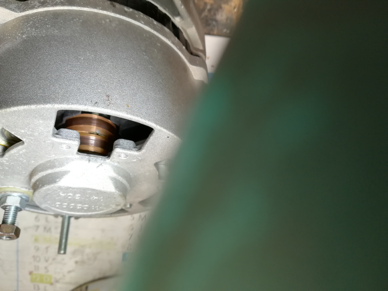

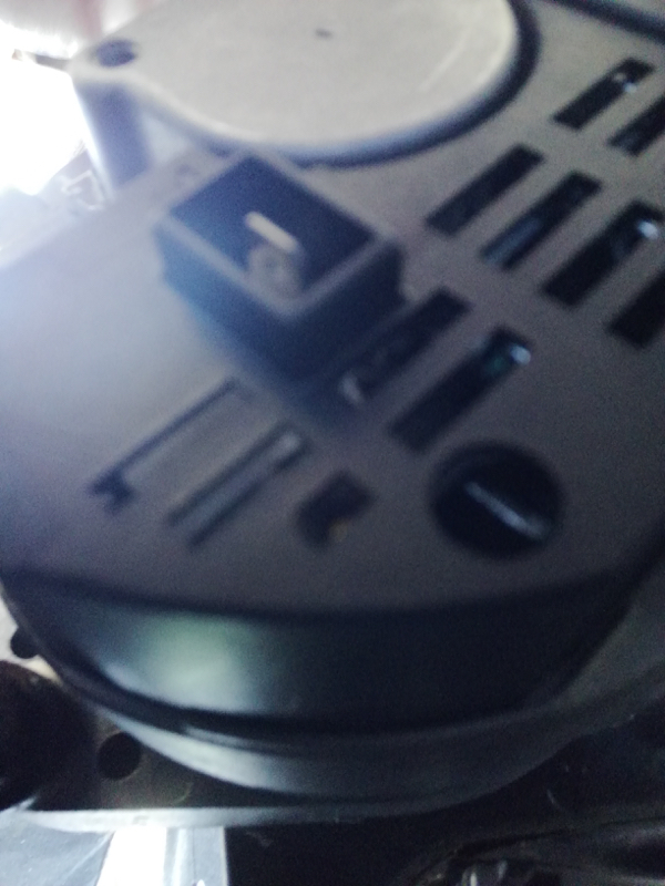

2eme photo Fiche D+ ??

alors un peu plus de précisions
Tout D'abord j'ai un schéma de branchement joint a la pièce On voit bien les cryptogrammes correspondant à D+ ??
Sur la pièce j'ai 2 repères D+, un se pouvant a l'opposé de B+, une fiche mâle, et une correspondant a la cosse alimentant le fil rouge (voir photos), le fil bleu étant le branchement B+
Je suis un peu paumé....
Merci par avance
Merci par avance
