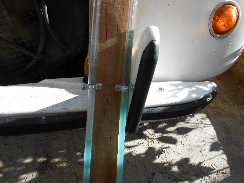

Bonsoir à tous. Je reviens tardivement sur mon problème de circulation d'huile. Après avoir bcp insisté avec une perceuse (jusqu'à la faire fumer), j'ai réussi à réamorcer le circuit d'huile en enlevant le bouchon de drain qui se trouve prés du filtre à huile. Je ne comprend pas très bien le phénomène, mais maintenant l'huile circule bien. J'ai redémarré le moteur, le témoins de pression d'huile s’éteint après 3 secondes.
Du coup, j'ai testé la dépression du reniflard qui est nulle.... J'hésite racheter un reniflard neuf ou le remettre en état avec un kit de réparation mais lequel choisir ?
A bientôt et merci de votre aide
