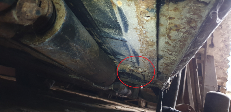

En regardant de plus près les photos de la 2CV que j'ai visitée hier, j'ai remarqué ceci :
Du coup, j'ai un affreux doute : Je m'étais imposé de ne pas désolidariser caisse et chassis pour ma resto.
Pensez-vous qu'il y a quelque chose à faire sans trop de travaux, ou vais-je devoir renoncer à cette acquisition ?
Merci pour vos conseils avisés.

Apparemment c'est le plancher latéral, pas le châssis.
Mais pour remplacer les planchers, opération très courante dans une rénovation, il vaut mieux désolidariser la caisse de la plate-forme.
Si cette voiture te plait et qu'elle est à un prix raisonnable, il faut te faire plaisir. Tu ne trouveras pas de 2 CV non restaurée avec les planchers intacts, à un bon prix, sauf exception de plus en plus rare....

Tu es sûr ? ce n'est pas un brancard ?
Voila une autre photo, en gros plan :

Ce qui m’inquiète, surtout, c'est :
"C'est quoi ce truc tout rouillé ? un morceau de châssis (brancard) ou un renfort du plancher ? "
Si c'est le châssis, c'est niet, je laisse tomber le projet (a grands regrets) : trop de boulot, et pas forcément prévu dans le budget
Si c'est le plancher, c'est encore jouable. Avec quoi je pourrais arranger ca ?
Sachant que je ne cherche pas forcément à faire une restauration conforme à l'origine, mais plutôt me faire plaisir à remettre cette 2 pattes sur pieds.
Et si c'est vraiment indispensable, je veux bien me résigner à séparer coque et chassis...

2cvmaster a écrit : Ce qui m’inquiète, surtout, c'est :
Rassure toi, ce n'est pas du tout le châssis.
Le châssis est entre les pots de suspension.
Ce tu montres en photos, c'est un renfort de plancher.
Pour moi, je pense que arriverais dans un premier temps à changer uniquement les demi planchers avant, sans dé-coquer.
Regarde dans la section rénovation, d'autres l'on déjà fait.

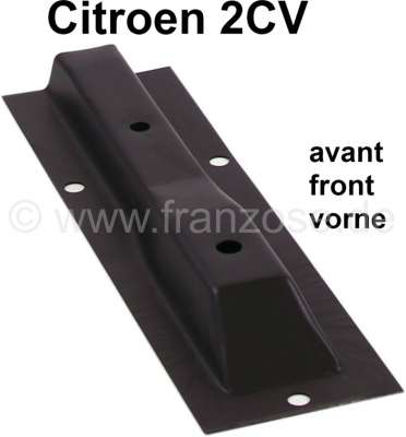

C'est ça qui est rouillé
Prix 11,9 €
Mais faut voir le plancher et le reste
