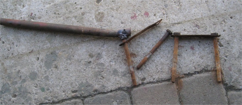

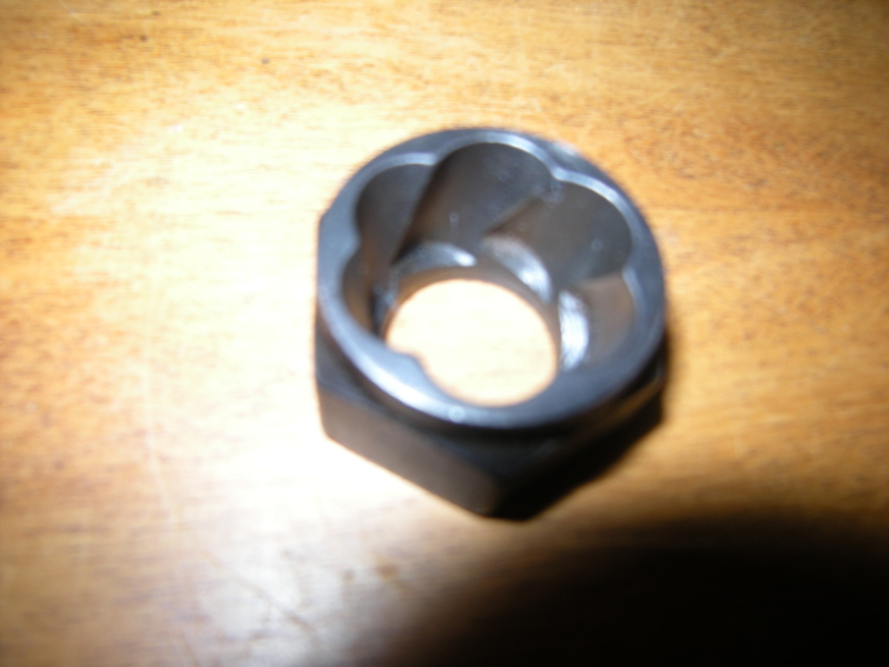

OUI David , c'est exactement çà la forme des griffes , servent uniquement pour dévisser,un boulon ou écrous rond,
plus on force pour dévisser, plus les griffes serre le boulon, ou l'écrou, je connaissait pas moi aussi ,c'est du fait ,
que j'ai pas réussi a défaire ma crémaillère, que j'ai trouvé cette vidéo que j'ai posté plus haut ,et je demander si quelqu’un connaissait,
sinon ,j'ai déjà eu se problème ,dans un atelier je soudé un écrou dessus le boulon ou écrous abîmée,et çà toujours marcher.
Mais la !!, sans électricité , il y avait pas d'autre solution. je poste deux photos prise de façon ou on peut voir les griffes.
En tout cas les gars ,si vous n'avait pas d'électricité ,c'est douille son du tonnerre, :salut: :fete:

bomacars , c'est vrai c'est le coffret 20 euros ,pas cher,je connaissait pas se type de douille , mais dans mon cas il ma sortie de la merde.
Les 4 boulons,je ne pouvait pas les couper,il sorte part le bas,pas de poste a soudé,ma deuch les bras déposer, sans se coffret a 20 euros ,
je vois pas comme j'aurais pu les dévisser ,il était tout rouiller, gripper,et la tête arrondie. Quand on achète de la merde on le dit, mais quant c'est bon
faut dire c'est bon, c'est sur un pro,dans un atelier on soude un écrous, combien de fois j'ai fait comme çà, et çà marche, il y a un de mais boulon
j'ai forcer avec une rallonge pour l'avoir, il me semble robuste c'est douilles, après c'est pas des douilles qui servent tout les jours.
Apres mon point de vu ,c'est pas le prix qui fait la qualité,et dans tout les domaine . :salut:
