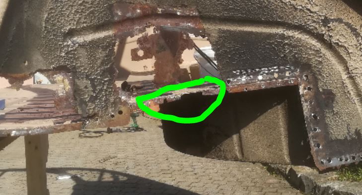

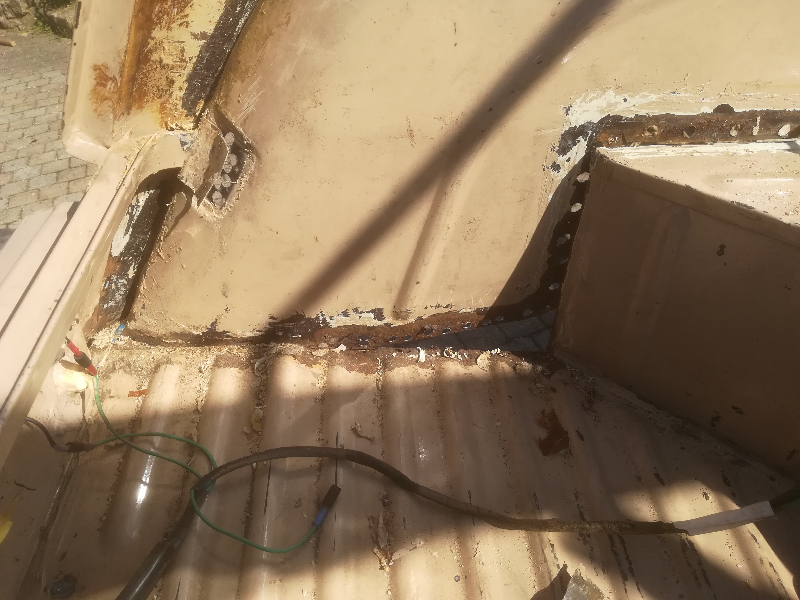

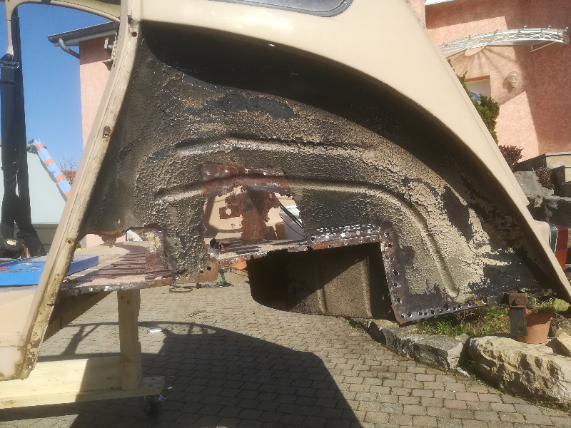

Salut Fredjojo,Fredjojo a écrit :Désolé de polluer le post , Dany tu as des photos de la suite depointage complet , tronconnage ?? de l aile arrière
Voici la suite du dépointage du passage de roue AR G, comme tu l'avais demandé il y a déjà un bail je te l'accorde :oops: .
C'est une AZKA de 1982.
J'avais commencé à dépointer le support de butée et découper la fixation de la ceinture de sécurité mais au vu de l'état général du passage de roue, je me suis dit qu'il vaut mieux tout enlever. Ca fait plus de boulot, c'est sûr.
Je ne sais pas ce qui m'attend .... mais ce que j'ai trouvé sur le forum, réalisations et conseils prodigués par les deuchistes, m'encourage cependant à aller plus loin dans les travaux de carrosserie.
Je vous laisse découvrir en photos les quelques étapes de cette opération.

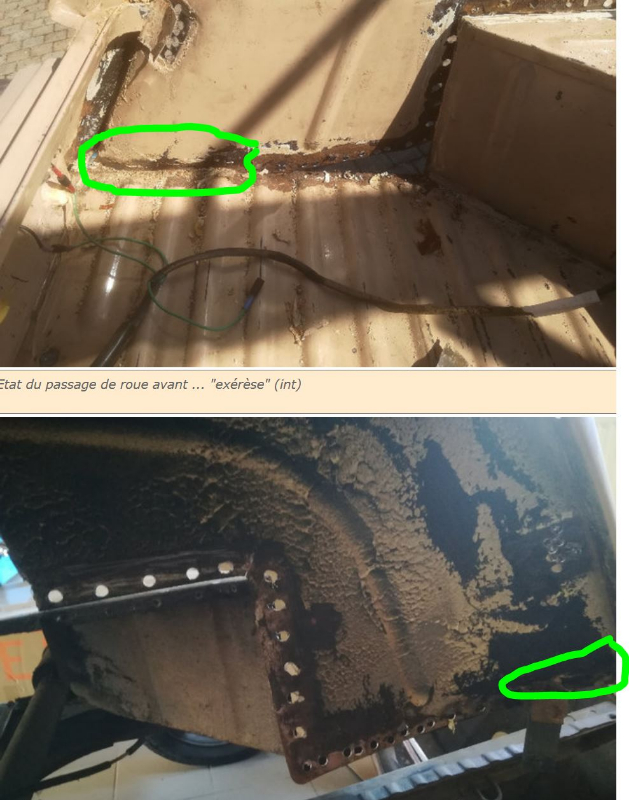

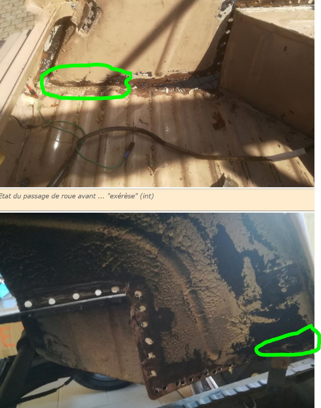

J'ai encore 3 questions
Je ne vois pas de depointage sur la fin de l'aile voir photo ? .
J'avais également depointer le support du tampon pour voir etendu degat , sur ta photo j'ai l'impression que la bordure du fond de coffre est legerement abimé ( comme moi) change tu tout le fond de coffre a cet endroit ?.
Derniere question pour ressouder au bon endroit la nouvelle interieure aile fixe tu l'aile ?
Merci encore pour ces infos

Avant de répondre, je voudrais dire à Renato13 que je viens de refaire ma présentation, celle d'hier n'était pas passée et j'en suis vraiment désolé.
Pour répondre aux questions de Fredjojo :
J'ai dépointé jusqu'en bas de l'aile sauf à la fin où il y a une brasure, donc j'ai fini au chalumeau !
La bordure du fond de coffre est en effet bien abimée malheureusement, du coup, j'hésite entre changer tout le fond de coffre ou faire des rustines ? Est-ce les collègues qui ont eu le même problème pourraient m'éclairer ?
Enfin, pour la dernière question, savoir s'il faut fixer l'aile pour ressouder pil-poil le passage de roue, j'avoue que je ne sais pas. A prirori, je ne pense pas que ce soit vraiment nécessaire.
