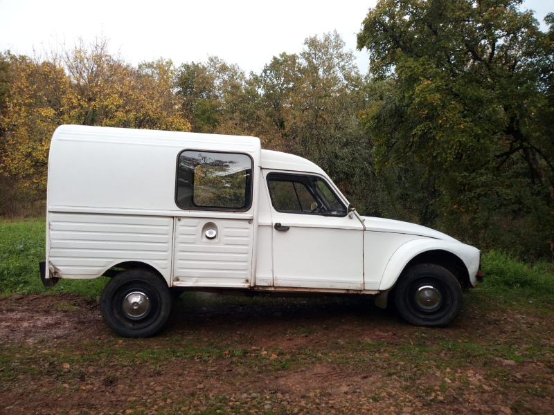

Bonjour, je suis des Ardennes, je recherche des ailes arrieres acadiane gauche et droite peu importe la couleur, (la partie avec l'arrondie de la roue) envoi si vous habitez loin. :france:
Re: Ailes arrières acadiane
Pièce rare en bon état ! Mais refabriquée. Ici par exemple :
http://www.renov-2cv-mehari36.com/fr/ca ... 08159.html
Mais les ailes de ta voiture ont l'air réparables : on coupe la partie oxydée, percée, on découpe une tôle de la même dimension et on ressoude.
Pour faire les rainures, il faut se fabriquer un outil en bois en deux parties, mâle et femelle, à la forme de la rainure, et après on met en forme au marteau, ou à la presse si on peut en disposer d'une.
