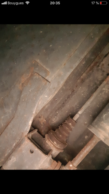

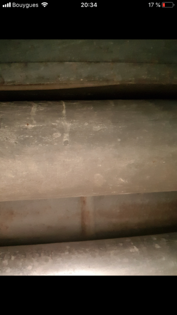

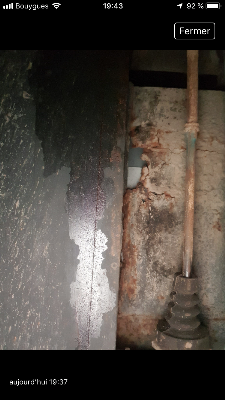

Bonsoir je viens de découvrir un trou
Sous le châssis de la 2cv que je viens d acheté
C est grave ?
Ou une plaque riveté pourrait convenir ?
Merci pour votre aide

La tôle que tu nous montre a l'air "gangrenée" par la rouille, faudrait voir plus loin et vérifier l'etat à d'autres endroits

Merci pour la réponse
Il s agit de la partie conducteur
Le reste ça va

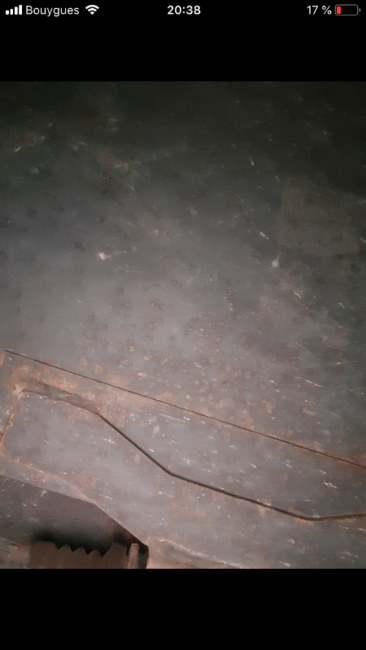

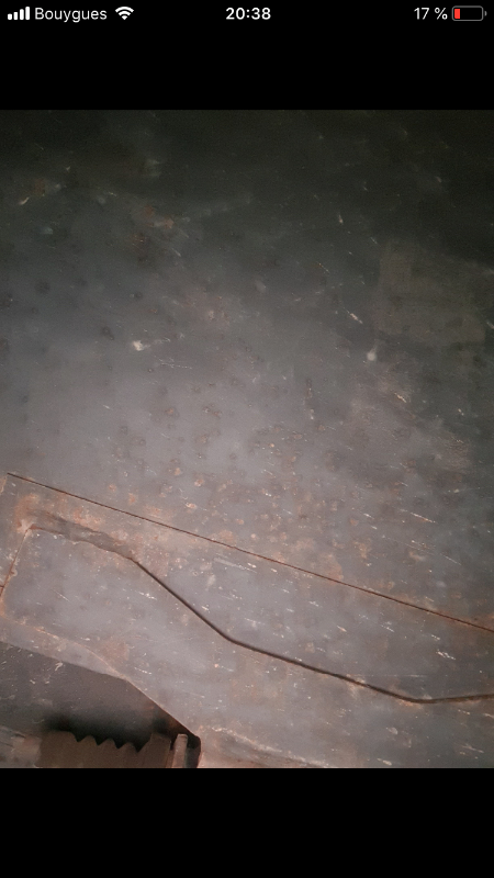

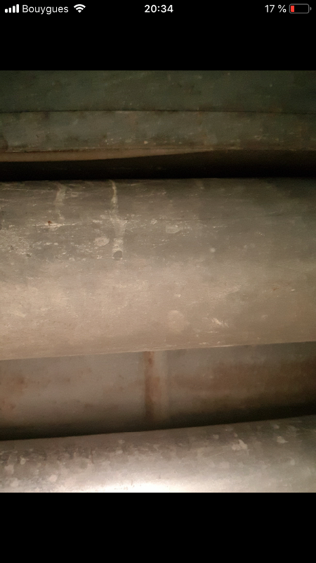

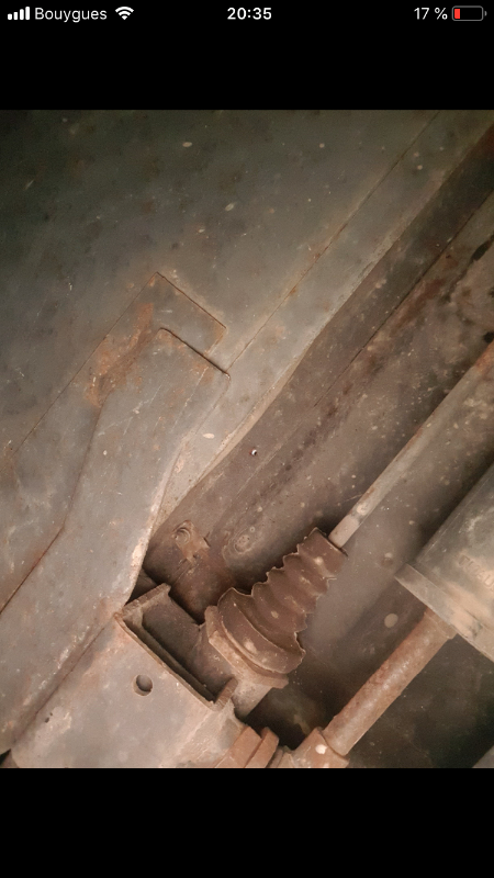

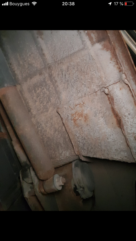

Voici d autres photos

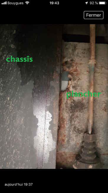

Ce n'est pas le châssis mais les planchers qui sont en mauvais état sur les photos.

Merci RICHMAN
C est moins grave du coup ?
Comment réparer cela ?
Merci p
Messages : 1746
Re: j'ai cassé le châssis de ma 2CV !
Il y a plusieurs solutions pour réparer cela.
En voici 3 qui me viennent :
1 - Mettre deux plaques rivetées en dessous en au dessus, après avoir bloquer la rouille avec un convertisseur de rouille.
2- Bloquer la rouille (toujours avec le convertisseur) et réparer avec de la fibre de verre.
3 - Couper et mettre un demi plancher neuf.
Avec la première solutions, c'est simple, mais ça ne passera pas au contrôle technique.
Avec la seconde solution, après peinture, le contrôleur ne verra rien, mais à terme la maladie reviendra .
La troisième solution est plus durable, mais il faut souder le plancher après avoir bien tout nettoyer pour éviter que la gangrène continue son évolution.
Ce serait bien également que tu fasses des photos vue de l’intérieur du véhicule, car j'ai l'impression qu'il y a déjà du "bricolage" avec une tôle par dessus le plancher.
Attends les avis des autres, mais je pense que tu aura un (ou plusieurs) plancher (ou demi plancher) à changer.

oui, tu peux camoufler pour avoir 1 contrôle technique...mais ta voiture continuera à s'abimer de rouille… :(
la seule vraie solution que je vois c'est de démonter et d'enlever le plancher rouillé pour le changer par un neuf bien peint ! :clap:
travaux anti rouille : :pot: toutes les deuches passent par là...les vieilles sont plus solides car le métal châssis, par exemple, était meilleur que sur les 10 dernières années de production
ta deuche mérite travaux ! maintenant ou plus tard... :bis:
