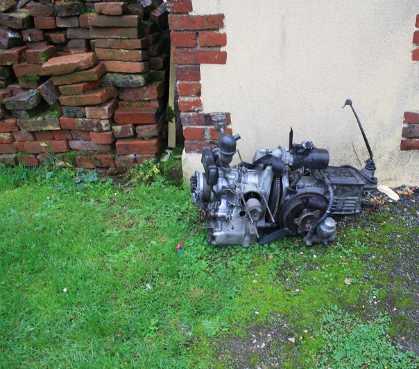

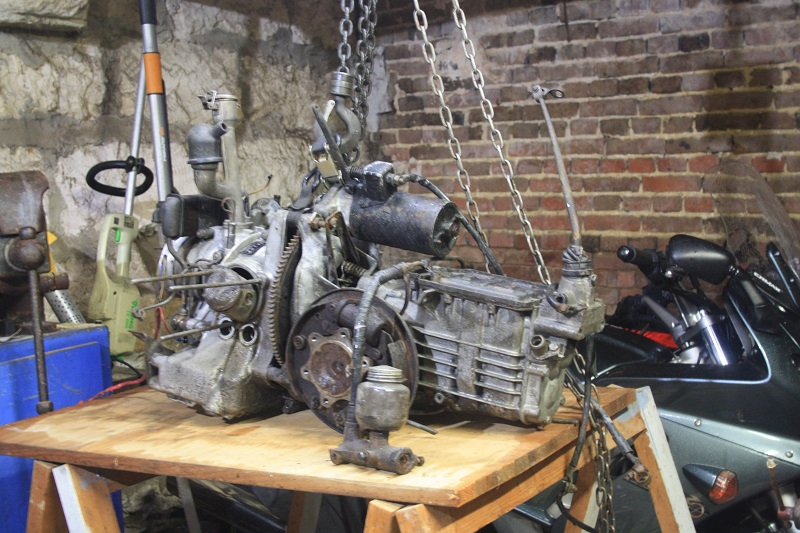

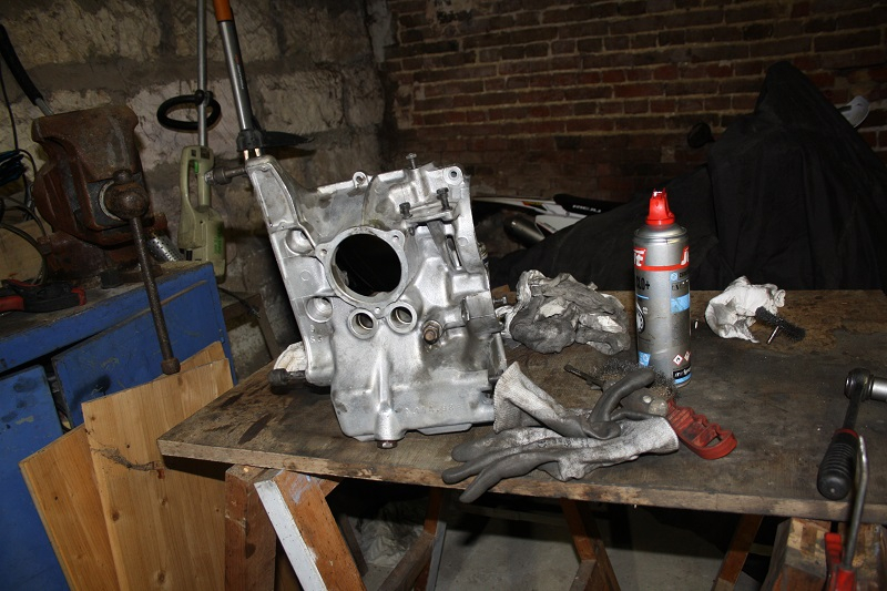

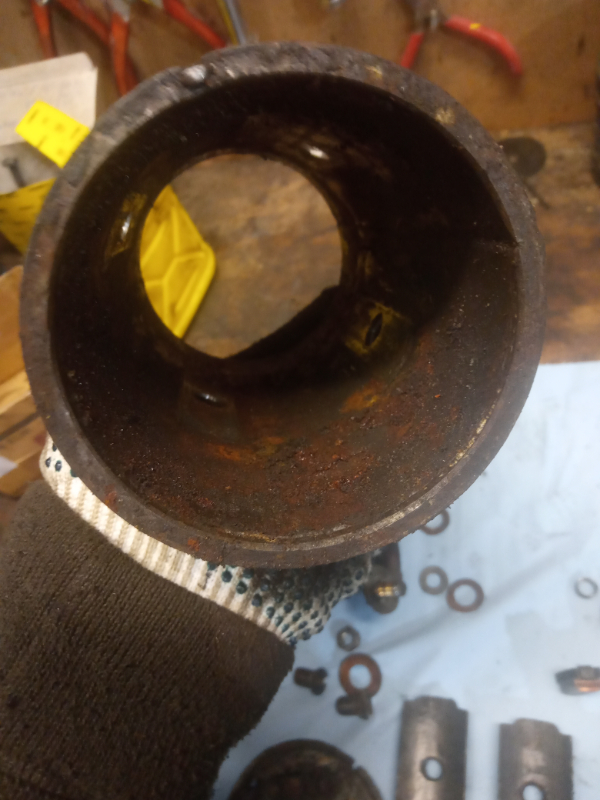

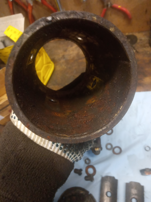

Bonjour a tous , 1ér démontage totale du moteur, car partiellement démonté par l’ancien proprio et resté sous l'eau la nuit avant la livraison.
nettoyage inter exter des carters a l'essence + zéro tryclo avec des pinceaux plus brosse métallique
2 heures par carter.

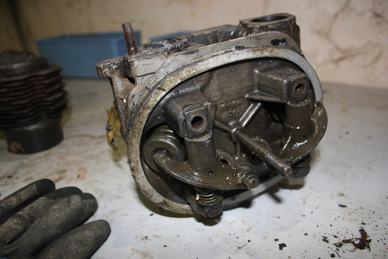

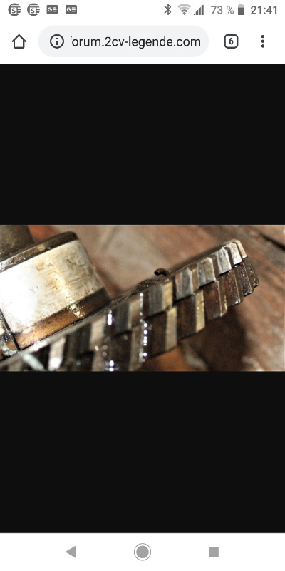

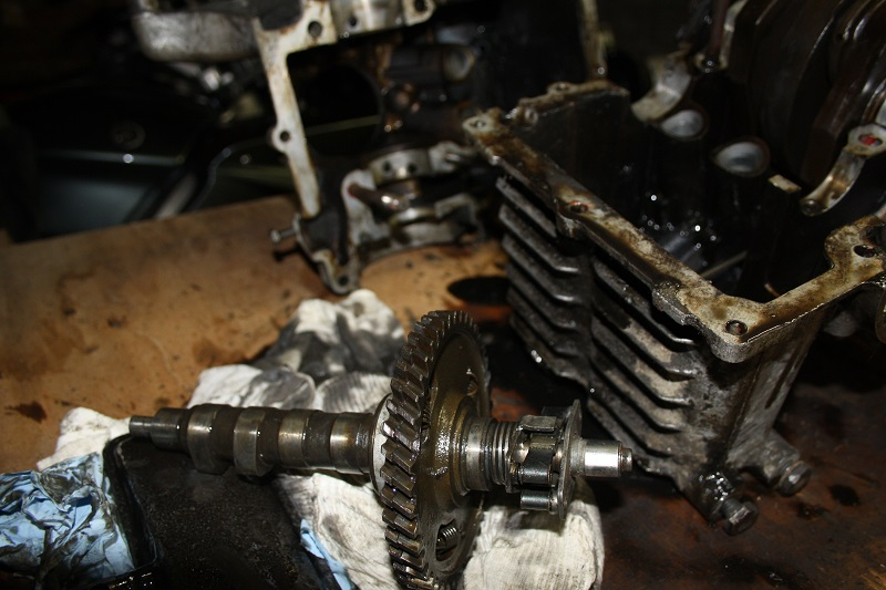

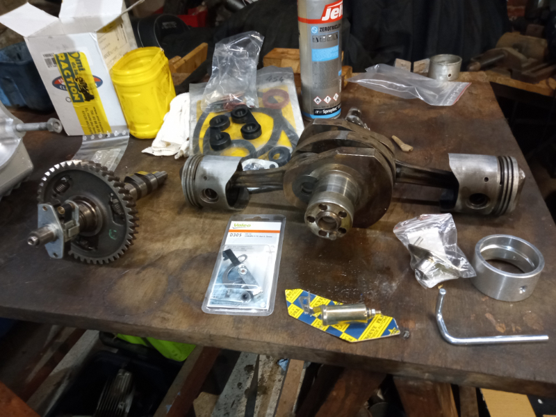

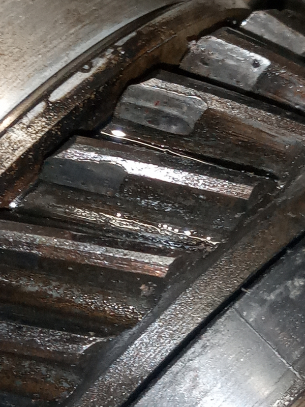

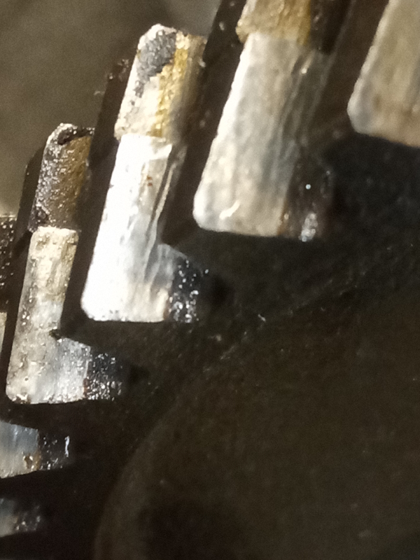

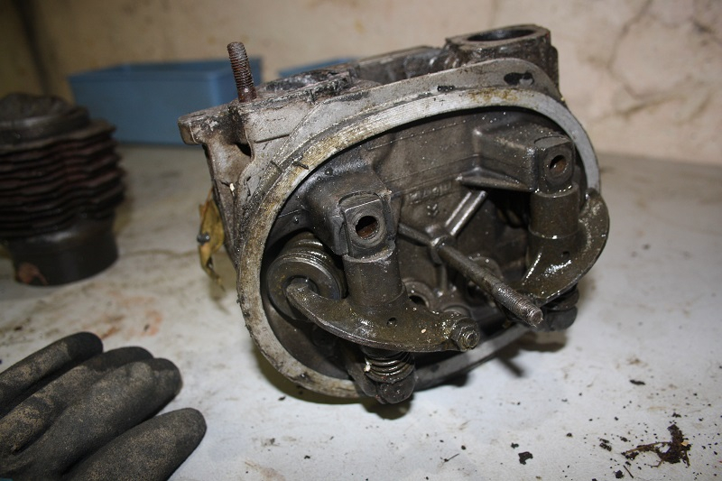

Merci, après démontage j'ai vu que l'arbre a came avait quelques dents avec des traces d'usure mais c'est traces ne sont pas les même sur le vilebrequin.
est ce gênant ou faut il le changer?
Question , pourquoi la couronne le ac est elle en deux parties avec des ressort?

Fredjojo
Messages : 1317
Ma deuche : 2CV AZA1966 ENAC
Re: Début de restauration azam
Message par Fredjojo »
Si les dents sont attaquées il faudra changer aac sinon pour les ressorts et double pignon c est le rattrapage de jeu
viewtopic.php?t=7606

Les dents du pignon n'ont pas l'air usé. En tous cas pas anormalement.
Essaie de nous mettre une photo sans flash, ou sans reflets, on verra peut-être mieux....

Il faut cliquer sur la photo pour voir le défaut
Re: Début de restauration 2cv azam
Glag a écrit :Il faut cliquer sur la photo pour voir le défaut
Même en cliquant sur la photo, on, enfin je ne vois pas mieux !!! :shock:

C'est mieux la ?
Messages : 16762
Glag a écrit :C'est mieux la ?
C'est la même que la première !

Glag a écrit :Merci, après démontage j'ai vu que l'arbre a came avait quelques dents avec des traces d'usure mais c'est traces ne sont pas les même sur le vilebrequin.
On ne voit pas super bien mais quand même il me semble aussi que ton AAC est correct au niveau des dents...un examen plus précis sur tout le pourtour te dira si il est encore bon pour le service...Le plus important sur l'AAC c'est de vérifier que les ressorts soient bien en place et fonctionnel : pour cela il faut interposer un tournevis entre les deux rangées de pignon et faire jouer le décalage de gauche à droite, ça doit se déplacer sur 1 à 2 mm seulement...les deux rangées de dents décalées c'est pour permettre une distribution sans jeu et un calage précis de l'allumage...
Important aussi le contrôle des cames qui ne doivent pas avoir de traces d'usure de piquage ou de décémentation...enfin vérifier l'état du palier, j'ai l'impression que le tien est marqué :???: :salut:

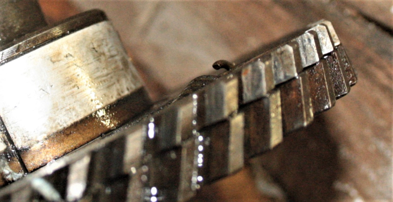

Photo de l'arbre à came, quelques dents sont abîmées côté rattrapage.
Mais sur le vilo c'est le contraire, quelques dents sont abîmées à l'opposé ???
Le problème quelle atelier rénove les vilo pour moteur 18 CV
Ah oui, vu comme ça, c'est clair, ton AAC est bien fatigué ! il vaut mieux le changer. :salut:

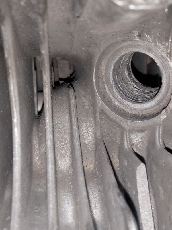

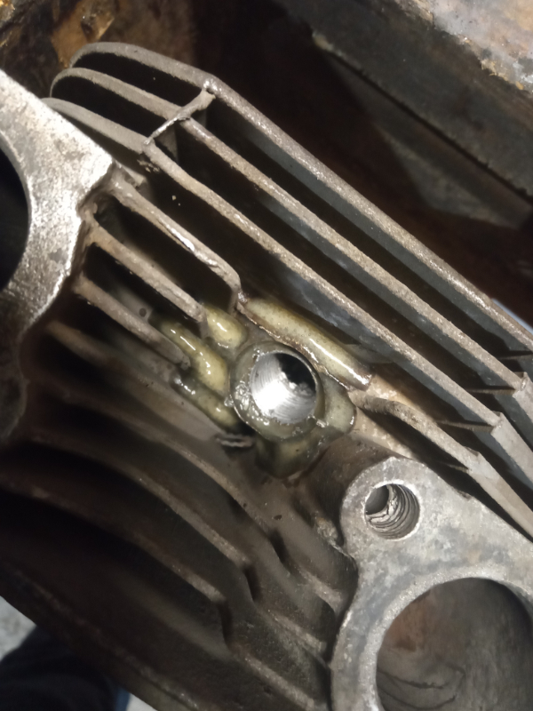

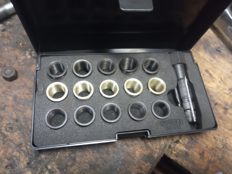

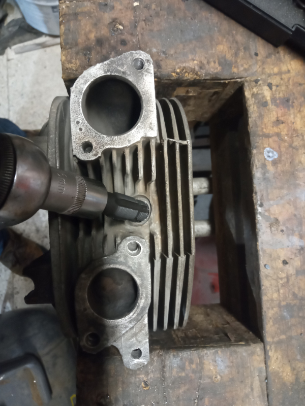

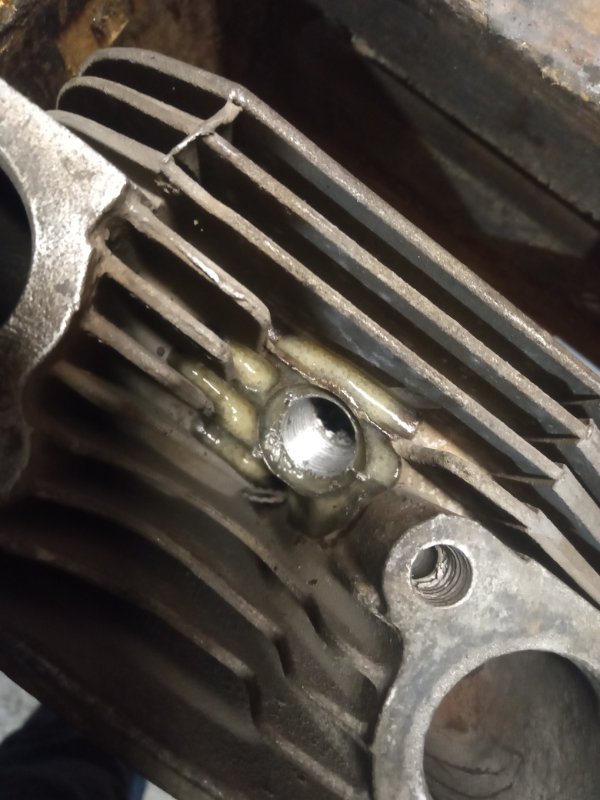

Ce soir j'ai fait un essai pour réparer le filetage de bougie.
Impeccable. Plus qu'à refaire les goujons.
Décidément sur cette voiture tout est usé

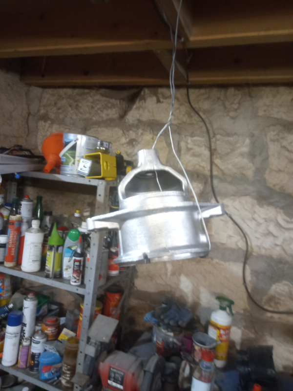

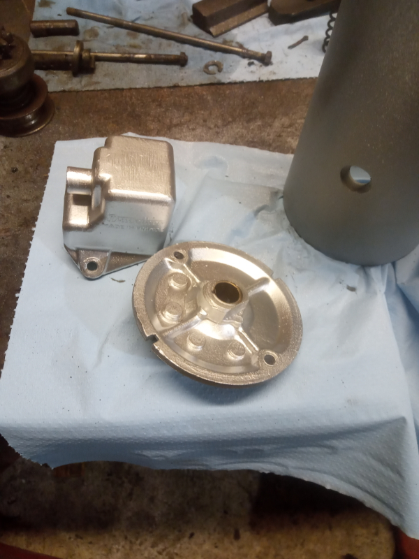

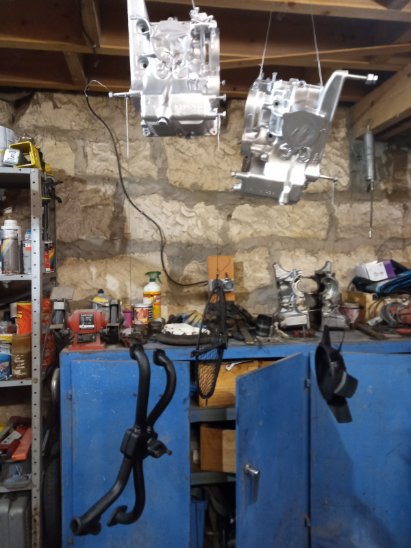

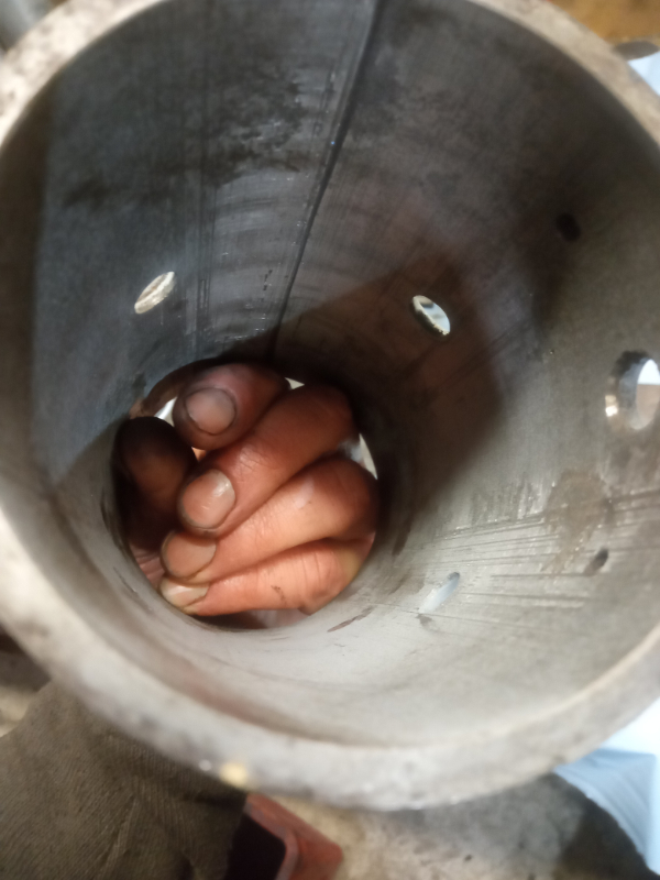

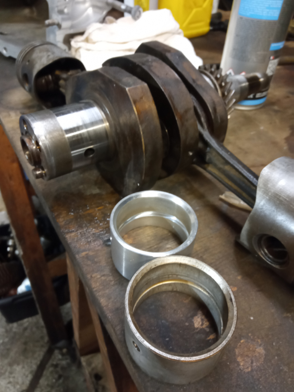

suite de la restauration, après démontage complet et nettoyage, peinture des carters à la peinture haute température. Après j'appliquerai un verni.
Démontage et nettoyage de la dynamo.
Pendant qu'il est démonté je change aussi le coussinet, car il est très légèrement rayé, même si je ne peux pas changer l'autre.
J'ai reçu toutes mes pièces pour le remontage, sauf le honoir pour déglacer les cylindres

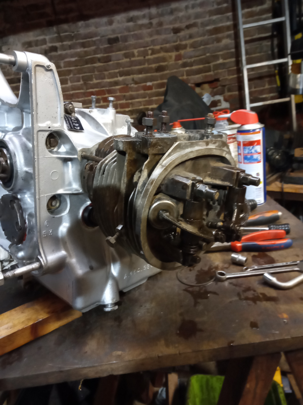

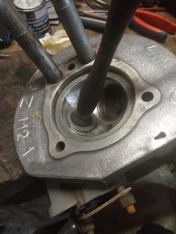

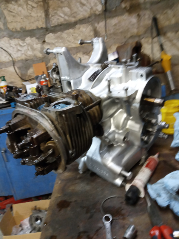

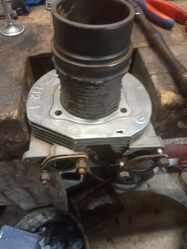

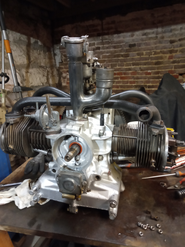

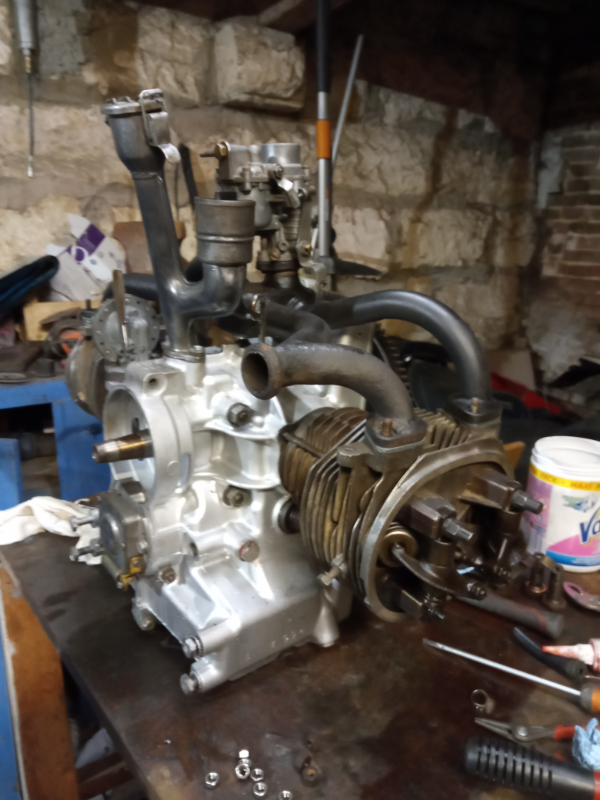

Bonjour à tous, pas eu trop le temps de m'en occuper ces dernière semaines, mais ça avance, changement des soupapes avec rodage des sièges, changement des segments de la bague du vilebrequin, remontage du moteur avec changement des joints spi, réglage des culbuteurs, changement des vis et condensateur, Remontage du boîtier avec joint neuf.
Calage de l'allumage avec un testeur, puis vérification avec la pige de 6mm, normalement il est bien calé, je verrai avec lampe après démarrage.
Démontage et nettoyage complet du carburateur, avec changement des joints d'axe et de couvercle ainsi que le gicleurs. Puis Remontage.
Demain je remonte le collecteur avec les joints neufs et le carburateur puis du radiateur.
Après je vais commencer à construire un support pour fixer le moteur pour pouvoir le démarrer.
Voilà pour les news

Quelques photos supplémentaires
c'est beau :fete:

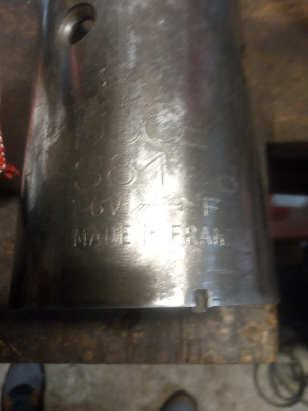

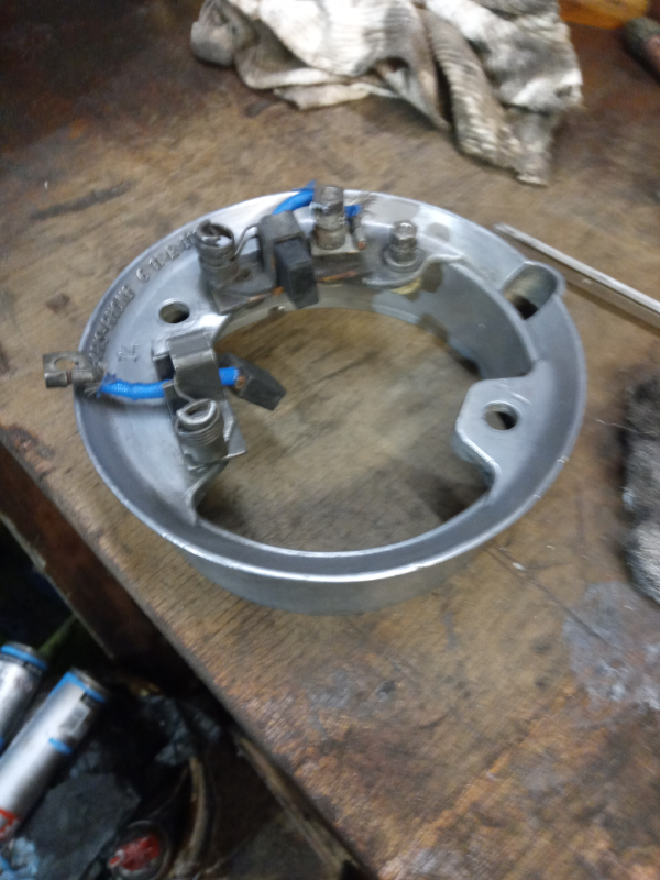

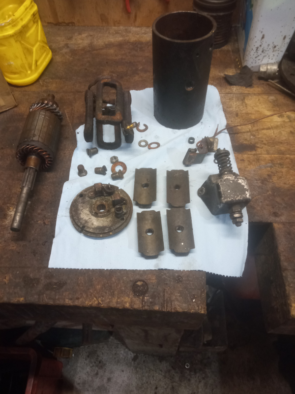

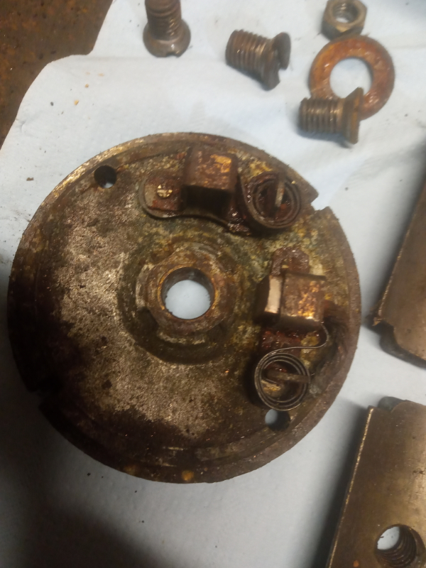

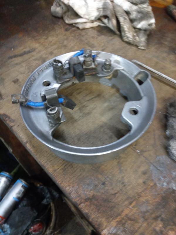

Aujourd'hui démontage du démarreur car aucun contact.
Après démontage toutes est rouillé, et les ressort de charbon sont cassé.
Donc nettoyage complet puis peinture antirouille.
Je vais commander des charbon

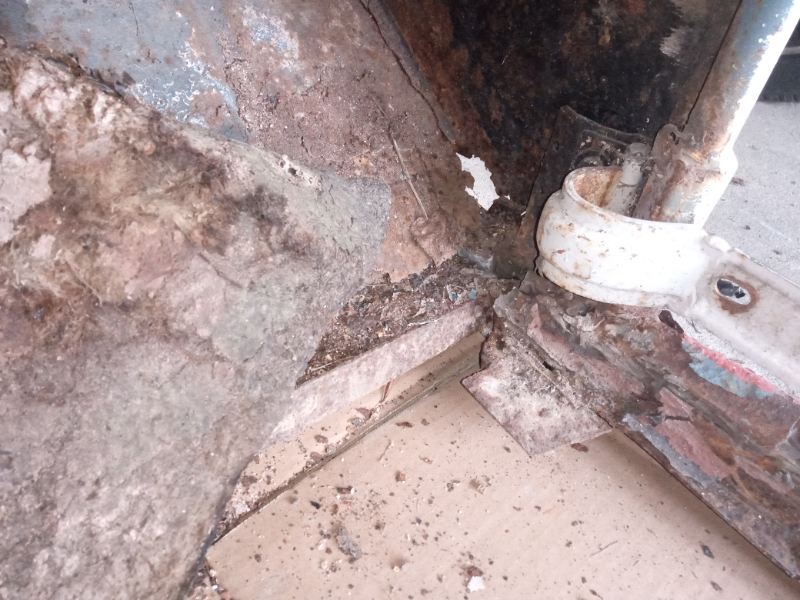

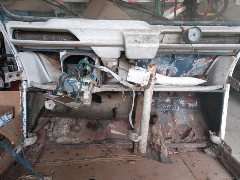

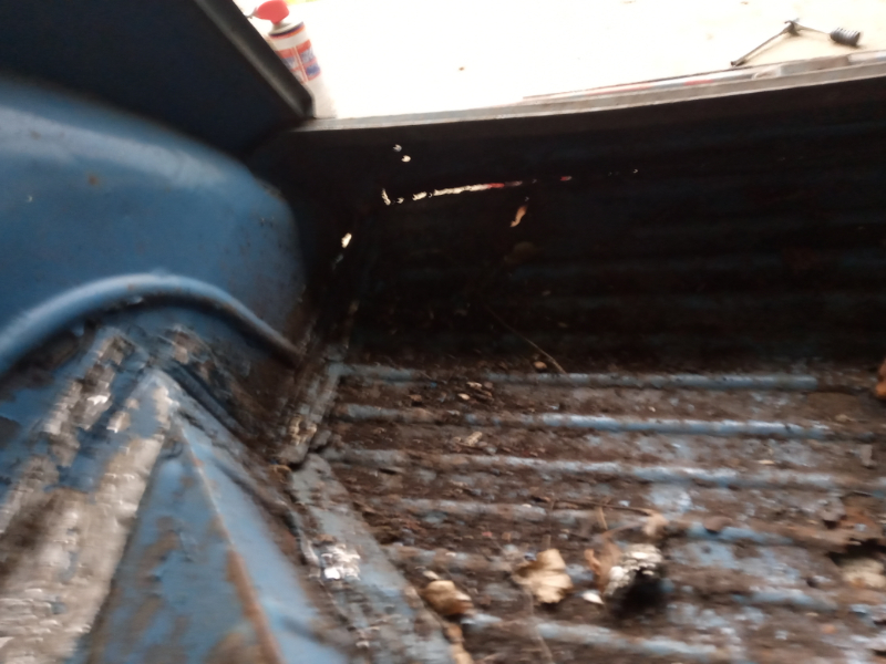

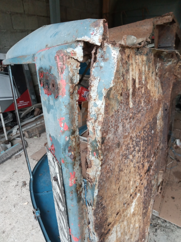

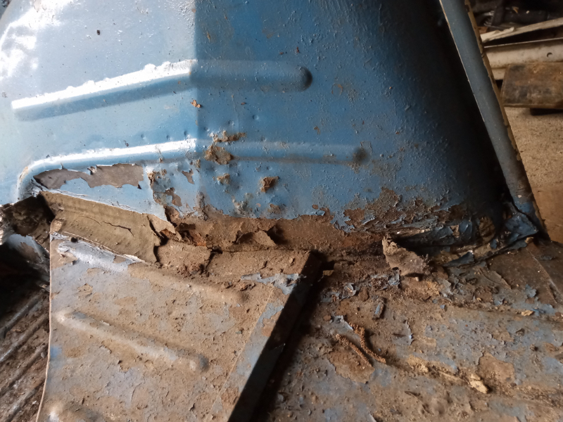

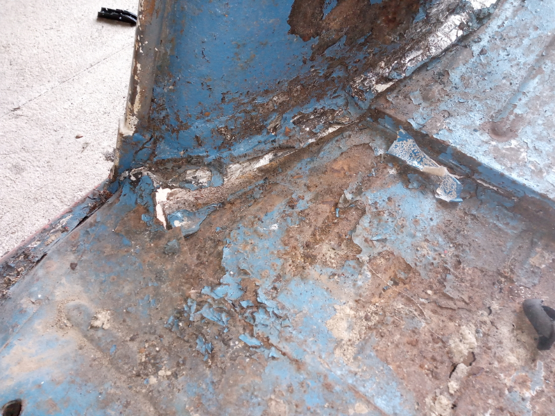

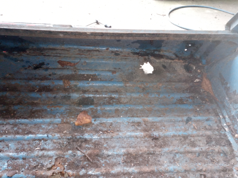

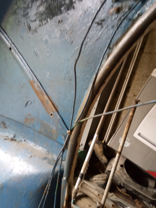

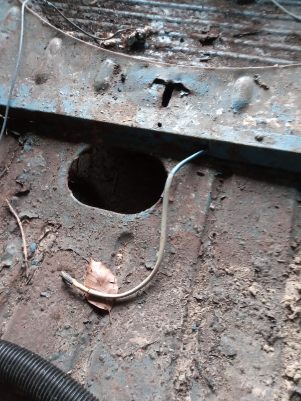

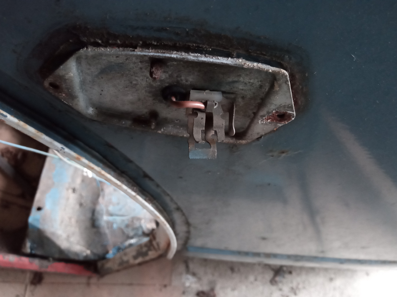

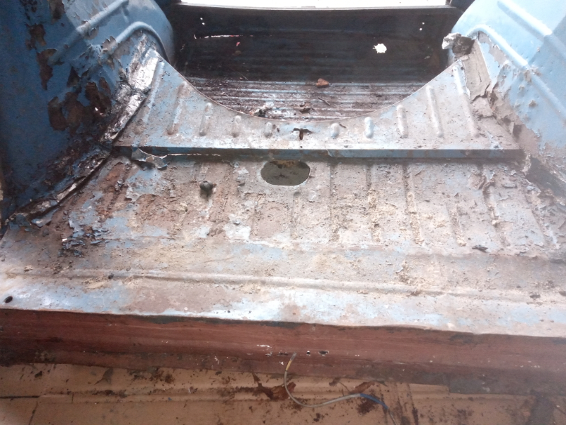

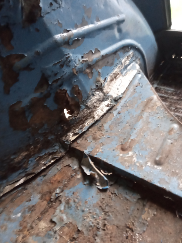

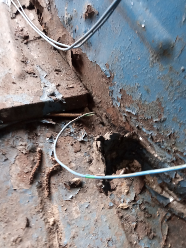

Suite de la restauration je voudrais commencer, la carrosserie (j'ai mis un sujet dans la rubrique carrosserie).
Donc voilà de quoi je pars
A ce demander si ça vaut le coup de la réparer, mais j'aime bien les challenges.
