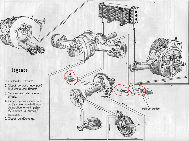

Effectivement et il se trouve ici
patlem a écrit : Quelle huile à tu mis dans ton moteur ?, si ton huile est trop fluide, tu peux avoir ton voyant qui s'allume au ralenti ( en général il "clignote" un peu, et s'éteint dès que tu appuies sur l'accélérateur)
effectivement une huile trop fluide peut provoquer ce symptome, jamais de full synthé dans une ancienne
michel28 a écrit :Bonjour
Citation
tu as beau avoir une pompe qui fonctionne, si l'huile a quelques difficultés à franchir le "tamis
Tu le dis dans ton 1er message, "ce témoin ne s'allumait que sur de brèves durées", comme ton by pass ne fonctionne pas en position constante ouverte, il se peut que ton temoin s'allume quand il est en position fermée, elle s'éteint lorsqu'il s'ouvre quand le volume d'huile present dans le corps du filtre n'est plus suffisant, cela peut dépendre du régime moteur.

Je ne comprends pas comment fonctionne le by pass dans le carter plutot son role (4) ? ou peut etre si radia huile bouché l'huile pousse le clapet et arrive directe au palier avant sans etre refroidi ? comme pas de capteur température huile le moteur fini par chauffer et ....... ou alors comme un bilame pour que l'huile chauffe plus vite au démarrage ?.
S'il le ressort est inefficace idem l'huile jamais refroidi et comment le tester ?

>>Pour ton voyant d'huile : si après la vidange c'est toujours pareil , regarde ton manocontact de pression d'huile si la cosse tien bien serrer dessus.<<
Et où se trouve-t-elle cette cosse de manocontact de pression d'huile?

Je sais, c'est très mal élevé d'insister quand on demande quelque chose, mais...
>>Et où se trouve-t-elle cette cosse de manocontact de pression d'huile?<<
... je renouvelle ma question, qui n'a semble-t-il pas trouvé réponse pour l'instant. Si quelqu'un voulait bien me dire où elle se trouve, cela me permettrait également de suivre le circuit du fil qui en part, des fois que l'isolant serait en mauvais état et ferait contact quelque part où il ne devrait pas.

Messages : 7408
Re: Témoin d'huile qui s'allume (2CV6 1983)
Bonjour le mano contact se trouve juste sous la pompe a essence ,a droite du carburateur lorsque tu est en face du moteur a la base du cylindre penche toi au dessus de la pompe avec une lampe et tu le verras je viens de vérifier sur la mienne
CHARLYSTONE a écrit :Bonjour le mano contact se trouve juste sous la pompe a essence ,a droite du carburateur lorsque tu est en face du moteur a la base du cylindre
Et normalement le fil passe dans le faisceau avec celui qui vient de l'allumeur.
Messages : 7408
C'est un fil volant avec une cosse bleu
