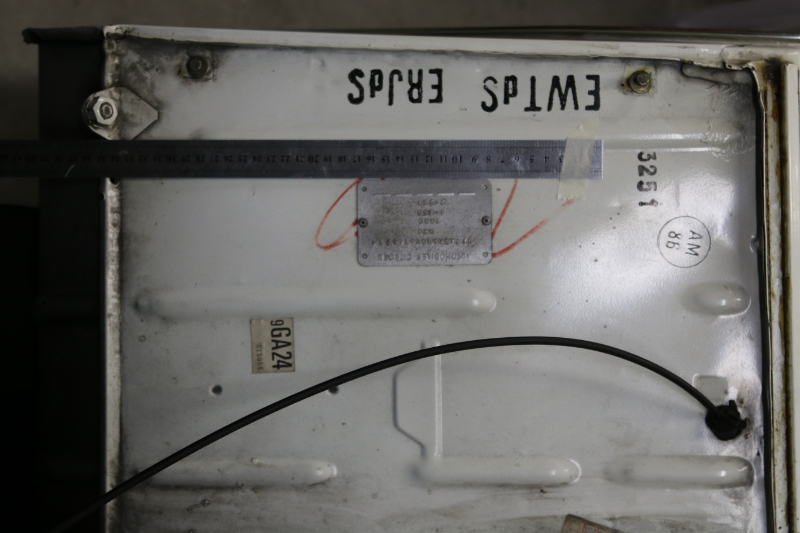

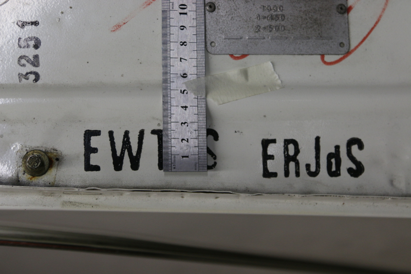

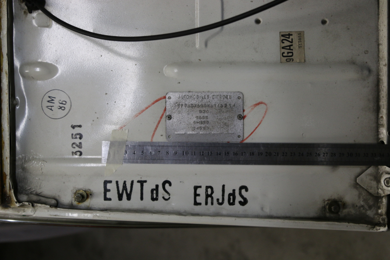

Hello, voici des photos qui pourront peut-être t'aider.
Mon auto est dans son jus et totalement d'origine. Elle continuera sa vie comme ça...
Si tu as besoin d'autre chose, fais-le moi savoir.
Philippe

:salut: à tous et particulièrement à philippe,
Un très grand merci à toi philippe, d'avoir pris le temps de chercher les infos et de me les avoir communiqué :pouce:
C'est parfait et maintenant reste plus qu'à jouer les artistes peintres !! :mdr: :mdr:
Donc la tienne a été peinte le 3/10/85 avec son code 3251...je pense que tu devais déjà le savoir !! :clap: :clap: et en cas de besoin d'autres infos propres à la Dolly, je me permettrai de te solliciter !! merci encore.
A peluche
HERVE
:enchante:

Salut Hervé,
Avec plaisir...En effet je connais le code ORGA. J'ai aussi la chance de connaître l'histoire de mon auto depuis sa sortie d'usine. C était la condition pour moi avant d en acheter une.
Si tu as besoin d'autres infos ce sera avec plaisir.
J'ai en fait juste fait quelques photos hier....c'est tout ;-)
Bon travail.
Amitiés
Philippe
