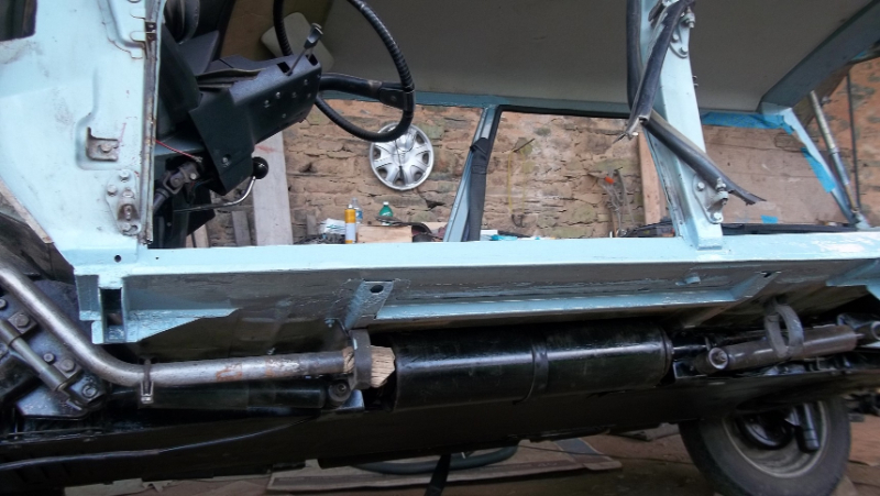

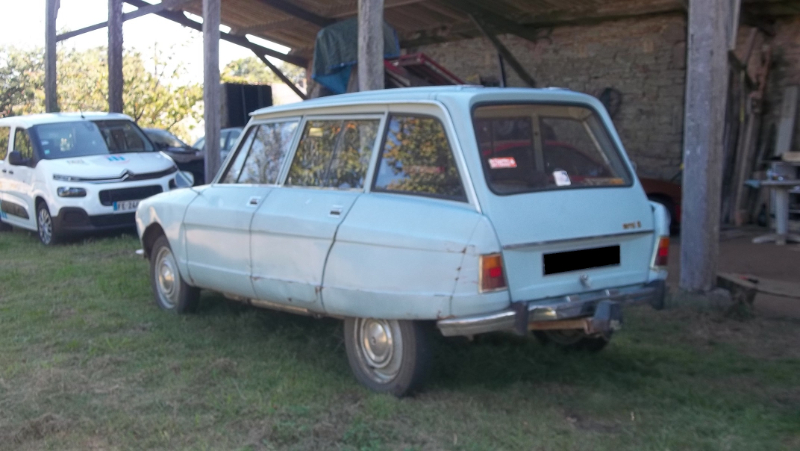

Voici quelques images de cette 3cv de 1970:
Avant: Pendant: Apres:
