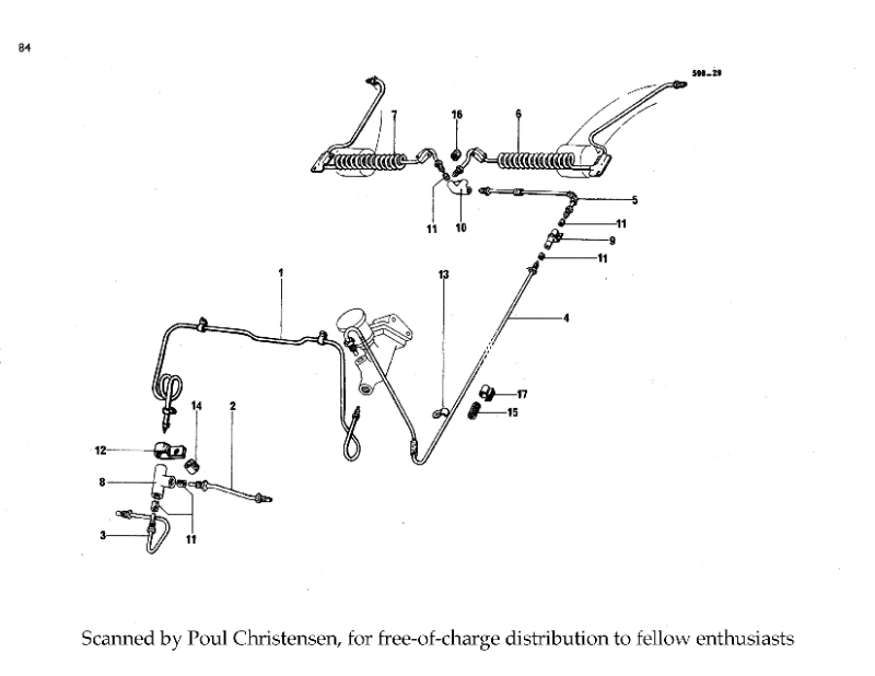

Messages : 3335
Re: Branchement canalisation de frein sur maître cylindre
renato13 a écrit ::salut:
Le tuyaux à lavant du maître cylindre , ne doit pas partir sur les roues arrière ,il doit partir au roues avant , et l'autre dessus a l'arrière. :salut:
:pouce: +1 je suis du même avis que René :salut:
la preuve en image :wink: :

MC de "paphio86"
Messages : 11562
Ben ,en principe sur tout mes catalogues et RTA page 61 montre le schéma le flexible AR fixé dessus le maître cylindre.
Et c'est vrai page 83 ,il dise le contraire , de puis 71 . La tienne et de 72 , possible quelle à le montage de la page 83.
Mais dans tout les cas , sil y à en bout du maître cylindre les lettres AR , faut se référer au fabricant .
comme le montre la photo de verdô :salut:
