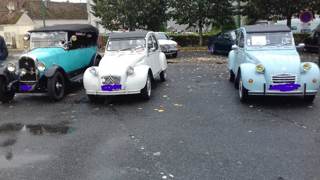

salut yan hier j'étais à bray sous la flotte dommage qu'on ne se soit pas rencontré ,j'y suis allé pour chercher un club dans la région ,tu étais dans quel coin comment est ta deuche.
je vous ai quand même pris une photo de 3 citroen dont une grand mere

Salut deuch89
Nous étions près du bèlfégor poubelle, posé sur son plateau. A coté de nous trois deuche dont une jaune, une verte(Papy deuch") et la ds 19 de mon pôte, a quelques metres de l'ancètre bleu turquoise. Mon bolide est une sausss ente vert bamboo avec des canards sur les cotés et la malle arriere.
C'est bien dommage de ne pas s'etre rencontré!!, si j'y arrives, je mettrais les photos.
