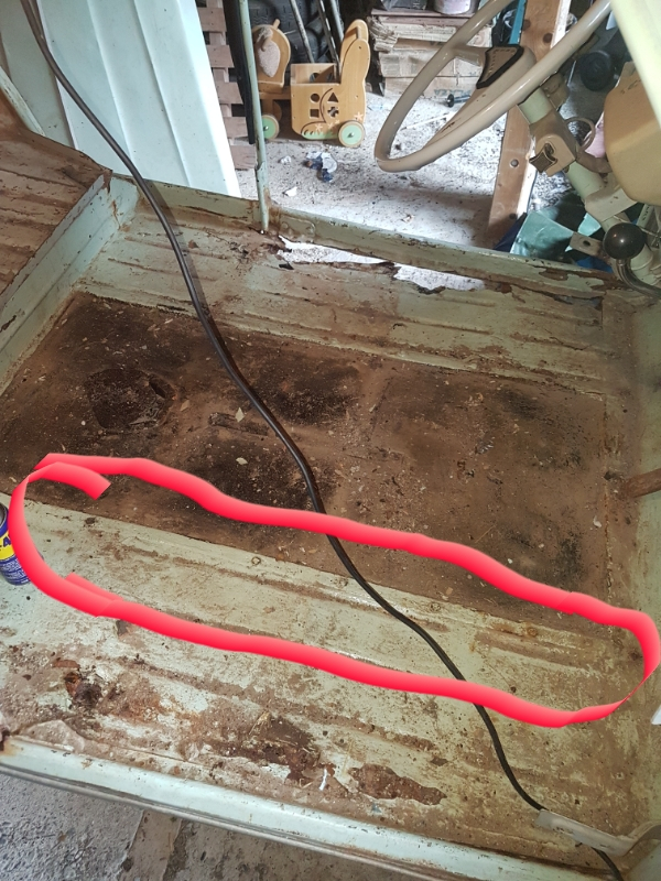

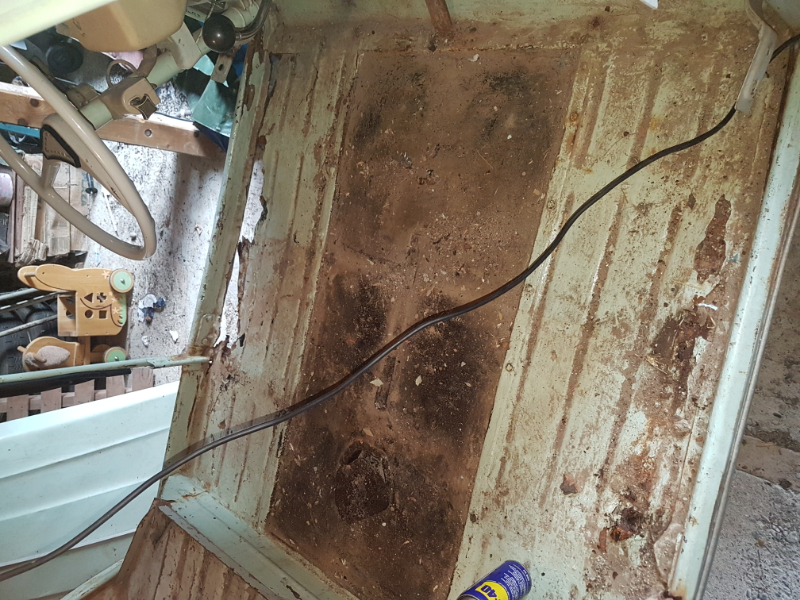

Bonjour à tous ,
Après des heures de démontage puis de recherche sur internet je viens de me rendre compte que ma deudeuch est une ENAC avec la structure pour la roue de secours dans le moteur et le coffre avec une plaque pour avoir un coffre plat. D ailleurs pour cette plaque qui sait comment on fait pour démonter cette plaque en tôle ?
Merci pour vos réponses.

Apparement cela depend sur la mienne le grand pere avait 3 vis tole cote hayon et 2 caoutchouc voir photo Image
