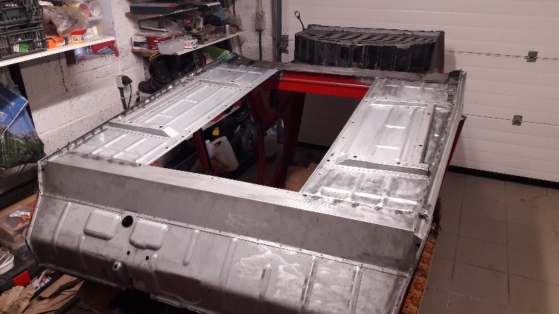

le rustol est tres long a secher... compter facilement 1 semaine avant de mettre quelque chose dessus.... ou alors melanger pour l'application avec la peinture...

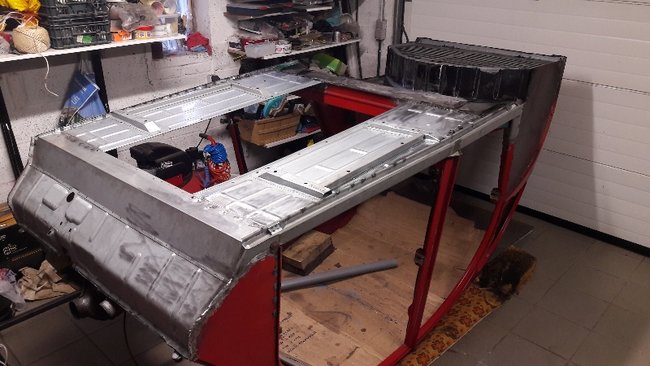

Installation des planchers, 2 couches de Rustol et après 1 semaine de séchage 2 couches de Hammerite.

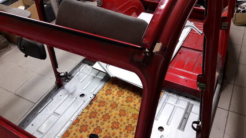

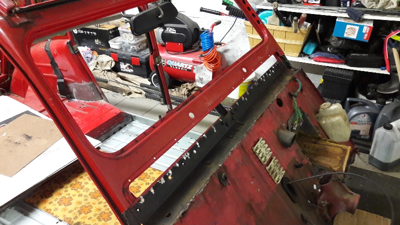

Retour dans le bon sens et...
Il me reste le bas de la baie de parebrise à faire. A voir si je change juste le bas ou la demie baie. Début de réponse demain après dépointage.

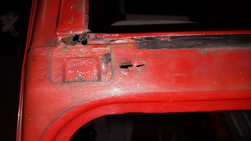

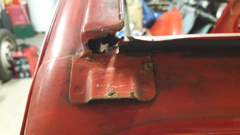

La partie basse est dépointée. Je me laisse un moment de réflexion car je ne sais pas encore si je dois changer que le bas ou toute la baie vue l'état de la partie haute.
Votre avis m'intéresse.
Messages : 1732
Re: Restauration d'une AZKA de 1989 : La Jeanloutonino
Le problème, c'est que là ce n'est pas la baie de pare-brise qui est abîmée, c'est le haut du flanc.
Est-ce perforant au niveau de la baie ?
Passe coup de brosse pour y voir mieux.

C'est effectivement le flanc qui est le plus touché, quoi que la baie de pare-brise a aussi un trou au niveau de l'attache de la capote sur le côté droit.

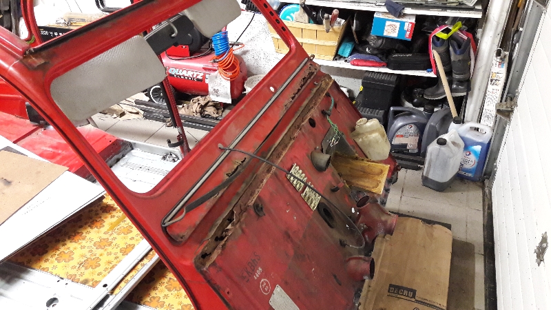

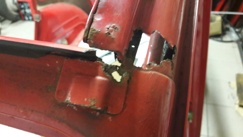

Après m'être arrêté au milieu du volet d'aération puis à la demie, je découvre finalement de nouveau trous en grattant un peu

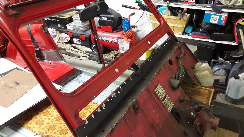

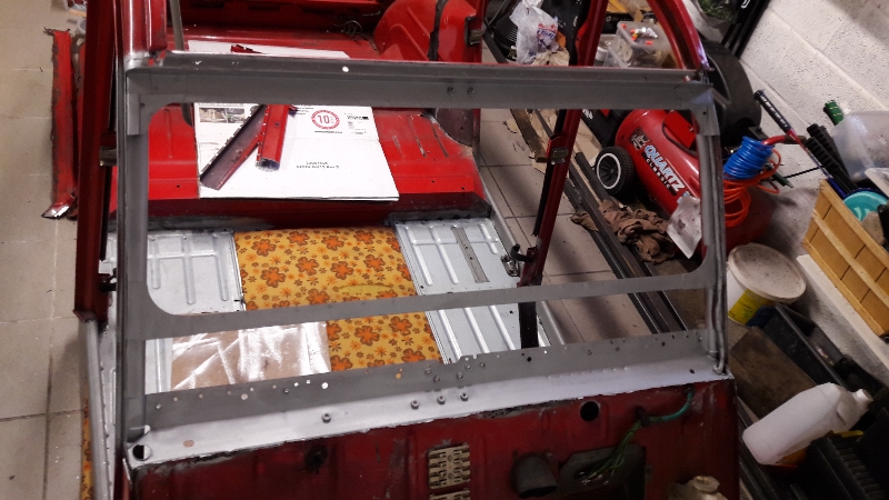

Bref, c'est toute la baie de pare brise qui sera changée.
En attendant, un coup de galvanisation à froid.

Oui, comme je met les tôles à nu et que je soude par bouchonnage, je me suis dis que se serait le meilleur moyen de protéger, contre l'humidité ou la condensation, les parties qui resteraient juste en contact entre 2 soudures, mais peut-être Est-ce une erreur.

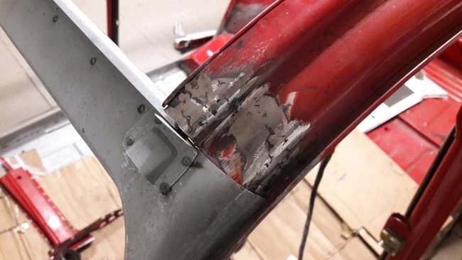

Pour le flan : pas au catalogue de mon revendeur (Tech'outy Roubaix), du coup j'ai suivi le conseil de Filofax en reformant un bout de tôle de la baie de pare-brise démontée.

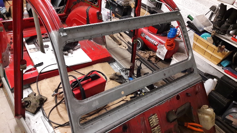

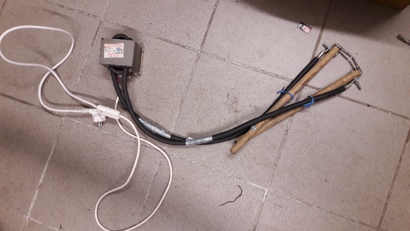

Prochaine étape : souder la nouvelle baie, mais avant je vais essayer de me faire une soudeuse par point avec le transfo d'un vieux micro-onde, on verra bien.

Bon, je me suis fait ma soudeuse par point,... et, comment dire... ça soude ou plus exactement ça colle car si on tire un peu... ça casse.

Message par Yannirish »
Bref, j'ai ressorti la perceuse et j'ai refait du bouchonnage.
Il me reste à faire les côtés, le bas et le haut.
J'ai suivi vos conseils en donnant un petit coup de meule pour enlever la galvanisation aux points de soudure.

Bravo :pouce:
Je suis impressionné par la qualité de tes soudures :clap: :clap:
