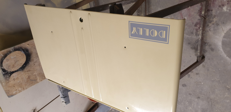

Re: Ma 2cv6 bientôt la restauration
Petit délire pour coller l autocollant dolly
- Filofax
- Messages : 1746
Ah ben oui, c'est tellement plus simple que de coller un autocollant :lol: :lol: :lol:
Tu très beau travail tout ça
