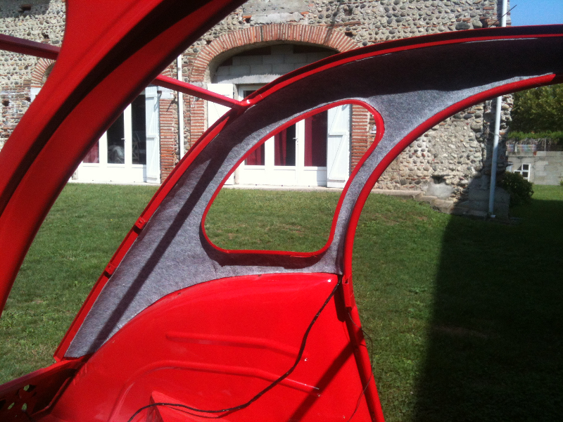

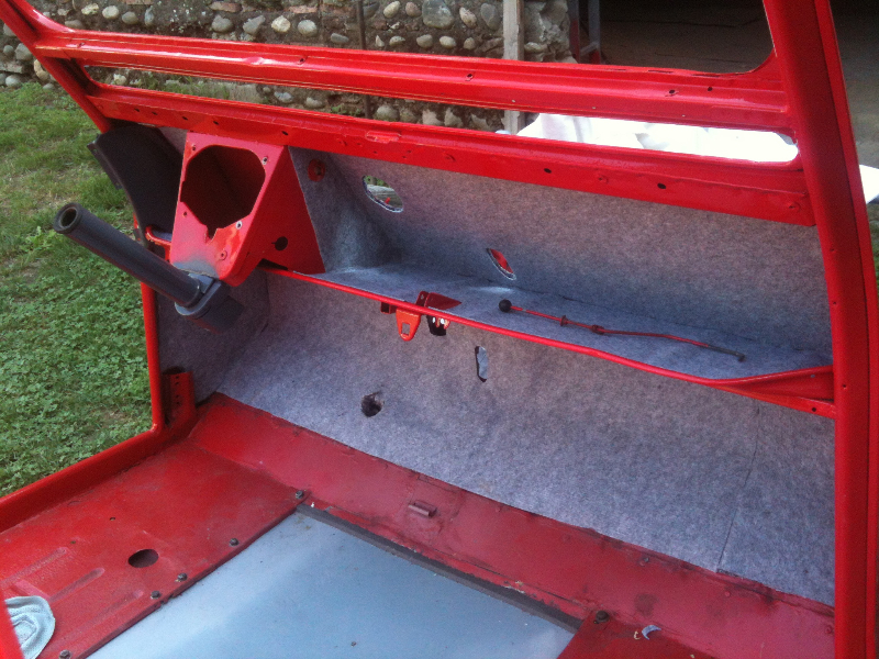

merci a ricman41 ainsi que bob41 pour leur aide . le modele d'essuie glace est avec les fixations cylindriques et la deuche est de 1977 . merci encore a bien + quelques clichés.

j'aimerais bien que la mienne soit dans cet bel état !
elle brille !
elle brille !

Salut Russou!
As tu d'autres photos du remontage du tableau de bord étape par étape?
J'en suis au même point que toi et parfois je suis un peu perdu..!
C'est quoi l'habillage que tu as mis au niveau de la tablette /plancher de pédales?
a+ pahio
