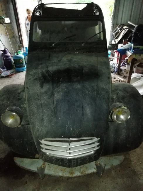

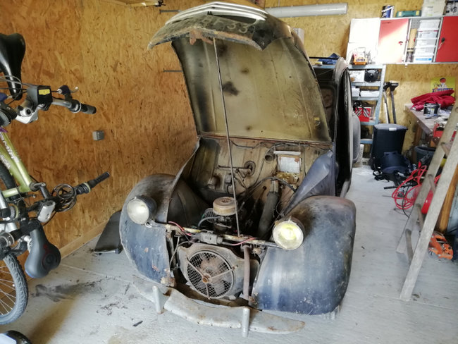

Chose promise, les photos.........
Bon, après une sortie plutot facile, malgré un frein bloqué, elle est bien arrivée !

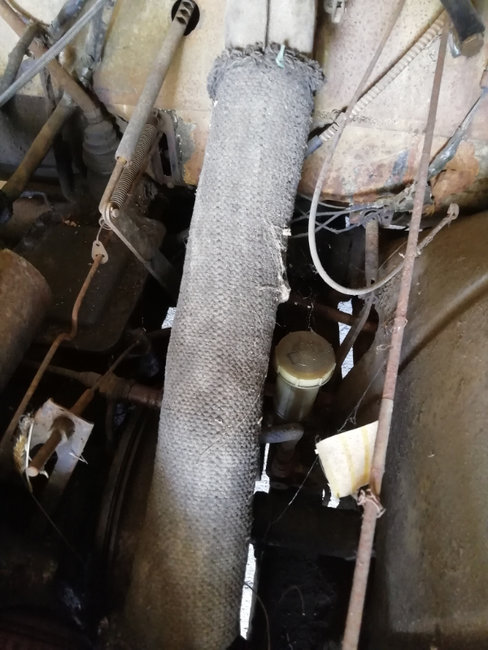

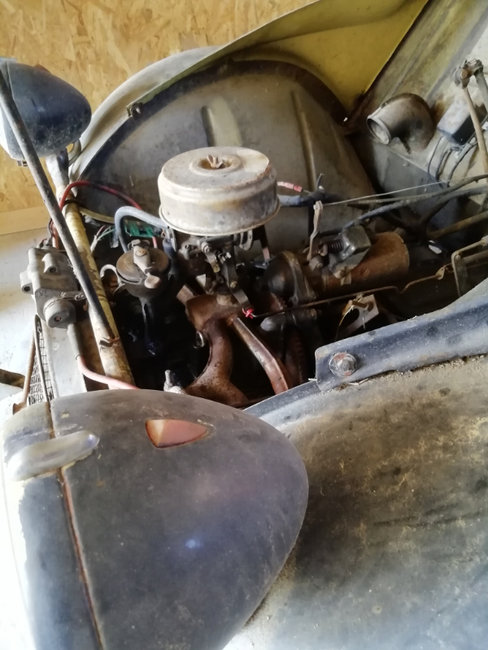

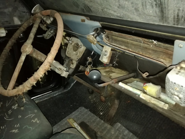

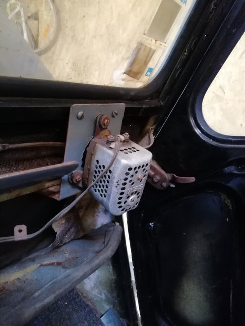

Sinon, pour les puristes, je voudrais savoir si des choses sont en adéquation avec l'age du vehicule (par exemple, j'ai repéré que les sièges n'étaient pas d'origine....)
Je vous laisse des photos sur lesquels je doute le plus..

Suis pas expert mais oui, ce ne sont pas les bon sièges. Par contre, il y a une photo avec u. Boîtier métallique à droite du pare brise, je ne sais pas ce que c'est, a moins que ce soit un moteur d'essuie-glace.

Vite fait, en ayant fait le tour, j'ai constaté :
- Je crois que la calandre n'est pas la bonne :shock: :shock: pourtant le capot était Jaune...
- Le reservoir de liquide frein est en plastique, je pensais qu'il était en verre...
- il y a une sale modif de moteur d'essui glace "la boite à gants" a été coupé.. snif
- le pommeau de vitesse est en plastique, bizarre, je croyais qu'il était en fer
- les sièges ne sont pas bons, va falloir que je trouve des "originaux"
- pour la malle, bizarre ce "citroen" sur la charnière, peut etre pas d'origine !
Vous l'avez compris, je suis plutot puriste et TRES maniaque.....mon passé de 19ans d'armée de l'air :D :D
Donc n'hésitez pas à me dire ce qui ne vas pas, histoire que je commence mes courses...
