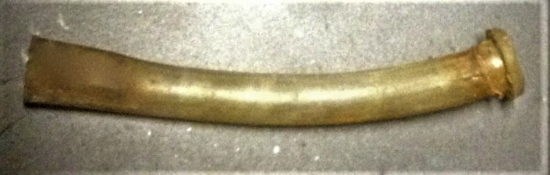

Bonjour à toutes et à tous.
Il y a 10 jours, j'ai eu l'occasion de rouler assez longtemps sous la pluie avec mon AZLP. Outre les infiltrations habituelles liées à la vétusté générale de cette voiture (joints, rouille, planchers troués...) j'ai eu beaucoup de mal à garder mes pieds au secs ainsi que ceux du passager.
En effet, sur ce modèle, il y a des tubes en plastique qui sont sensés évacuer l'eau du pare-brise vers l'extérieur. Mais ceux-ci sont HS et ça coule directement et très précisément dans l'habitacle.
J'ai essayé de remplacer ces tubes par de la durite mais il y a une sorte d'épaulement.
Auriez-vous une astuce pour remplacer ces tubes ? ou bien existent-t-ils en neuf (j'en doute...)
Merci pour votre aide !
Bonne journée à tous.
Messages : 11479
Re: 2 cv Tubes d'évacuation d'eau latéraux - pieds mouillés !
J'ai jamais fait se montage ,essaie avec un morceau de tuyaux souple ,genre aquarium en chauffant le bout tu doit pouvoir refaire le bourrelet.
Sinon tu le supprime et tu bouche le trou avec du silicone , beaucoup de 2cv qui l'on plus se tuyaux . :salut:
