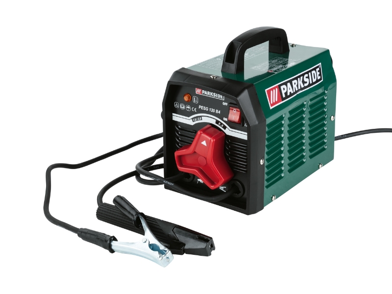

j'ai vu sur une publicité lidl un poste à soudure électrique à un prix modique…
si certains s'y connaissent en soudure de tôlerie pour voiture, je voulais savoir si ce genre d'appareil permet de faire des travaux de soudure carrosserie sur nos 2cv?
et que penser de cet appareil?

la photo de l'appareil:
Re: soudeuse pour carroserie
Non ! :non: il est quasi-impossible de souder les fines tôles de nos chéries à l'arc. Il faut un MIG (qui en fait s'utilise en MAG) ou un Tig

d'accord avec Zamzam impossible de souder sans faire de trou

:megaphone: , je m’excuse ..... et sans créer de polémique ,mais arrêtez de regarder se genre de matériel qui n'est autre que des outils de bas de gamme voir moins ! même si c'était possible de souder la tôle extra fine de nos 2 cv , je suis même pas sur que ça tienne pour souder correctement des épaisseurs moyennes , on trouve d’excellents postes à souder d'occasion sur le bon petit canard à des tarifs très attractifs . Chez lidl on achète un prix pas une qualité ! surtout à 49,99€uros .

Aller je mets mon petit grain de sel :laughing: . Quasi impossible, voir même impossible de souder de la tôle fine avec un poste à électrodes. En plus du matos de lidl alors là :mdrordi: ... J'ai pas été voir le lien, mais à se prix je suppose qu'il est pas inventer...
Alors désolé, mais pas possible avec se poste....

Pourtant avec un poste comme çà ,avec un pro de la soudure , tu doit pouvoir faire une soudure qui tienne jusqu’à mercredi prochain :mdrordi: :salut:

Pour ton poste, prend un MIG pour souder de la tôle; surtout les tôles très fines de 2cv. Pour ma part j'ai fait toutes les soudures sur ma type A avec un MIG sans gaz Stanley (dans les 200 euros). Franchement pour un matériel d'entrée/ de moyenne gamme, il est très bon, aucun souci et pas déçu; je te le conseille vivement si tu veux investir.
