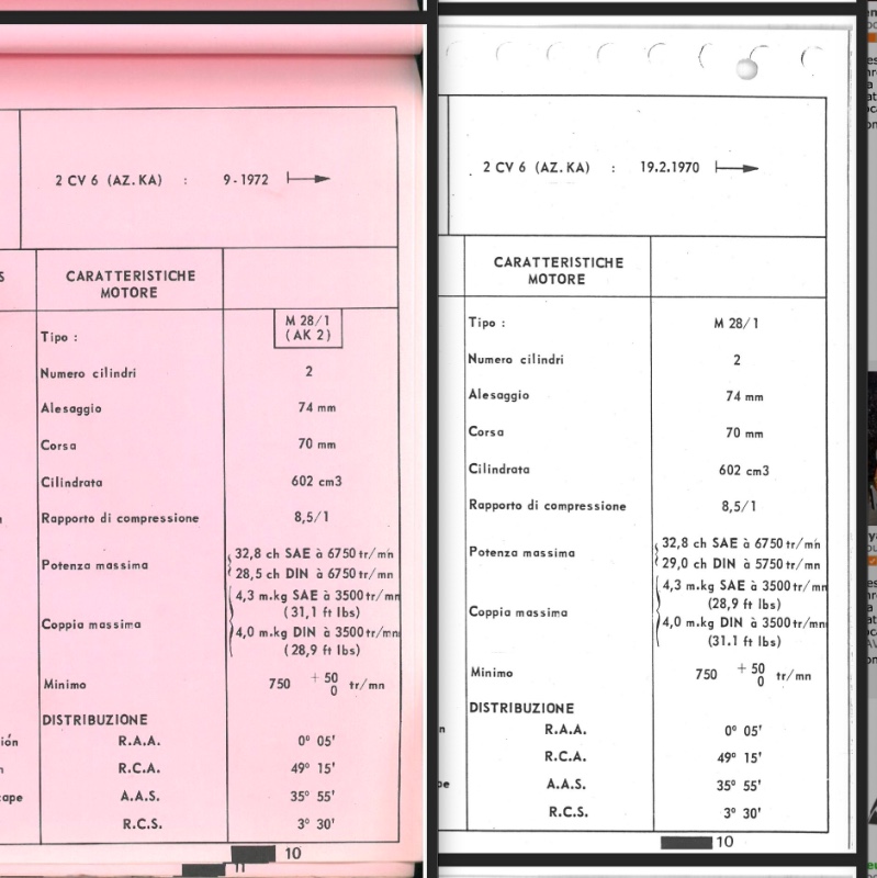

bonjour, le moteur 602cc est donné à 6750 tr/mn dans la RTA ? voilà , peut pas dire mieux de mon coté

Oui,
et en même temps, cela reste intéressant car les docs Citroën se contredisent ...
Bon, je penche quand même pour le 2cv6, à 5750 trs/minute ...
