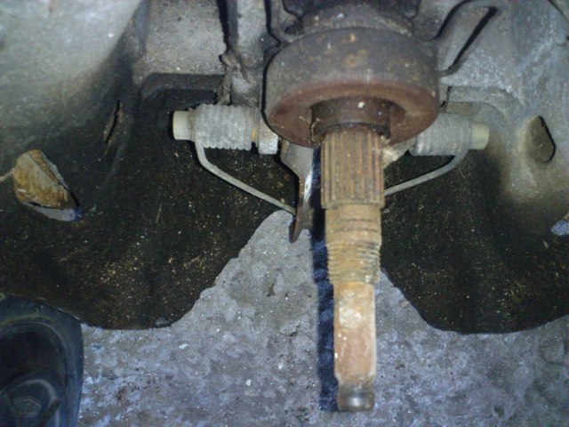

Une BV de 2 CV 4, ça doit être pareil pour les Dyane mais je ne me souviens pas avoir vérifié :shock: , comporte deux rainures circulaires sur le bout d'arbre d'entrée.
BV 2 CV 4.jpg (66.15 Kio) Vu 10034 fois
