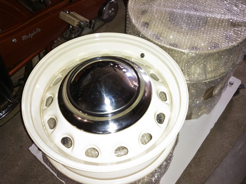

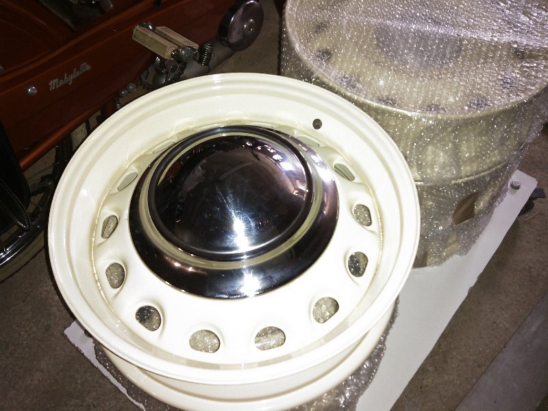

11 Berline Normale du 17 Mai 1950 , une des rares Traction sorties pendant les gréves de chez Michelin dans la période Avril/Mai et Juin 1950 ,équipement spécifique du modèle à sa sortie des chaines de montage , quatre jantes Anglaise Rubéry-Owen ( plus une en roue de secours )
Les jantes sont peintes et les chromes ont retrouvés leurs lustre d'antan .

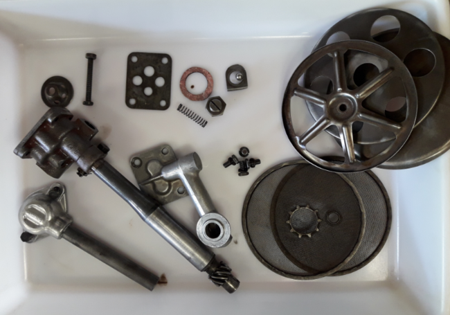

Donc opération démontage et dégraissage du 11 perfo ! ( heureusement que les produit dégraissants sont efficaces :D .

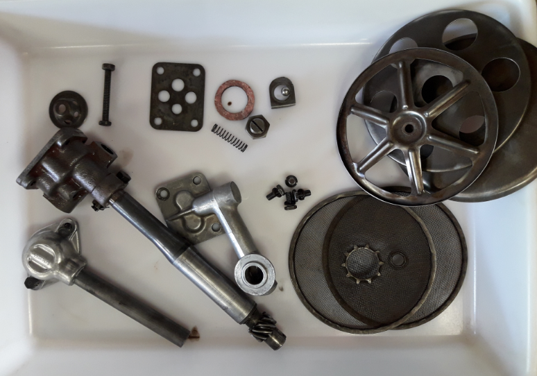

Le moteur n'est pas bloqué juste une segmentation devrait lui redonner la fougue de ses premiers jours .

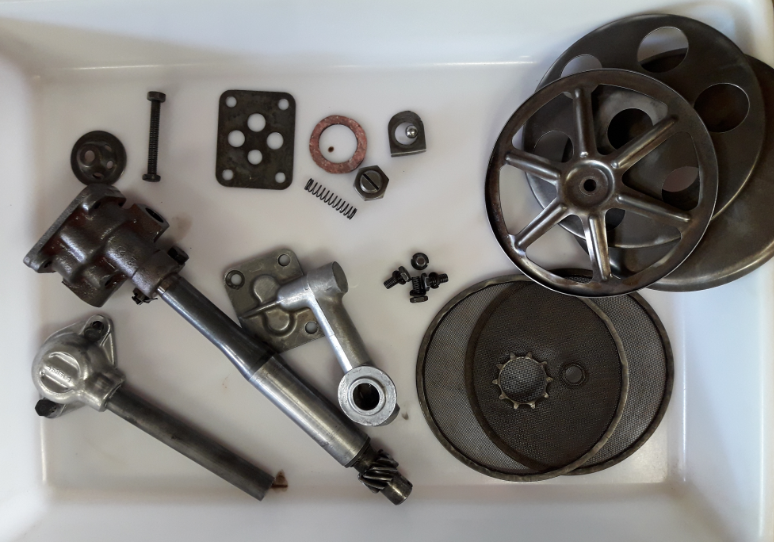

Pour le moment j'ai attaqué la pompe à huile , ( j'attends les consommables ) et il faut que je fasse un montage avec un manomètre pour vérifier la pression , qui d’après la RTA devrait être à 2,8 kg .
A suivre [/i]

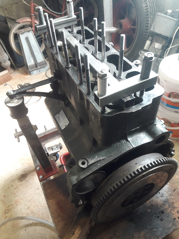

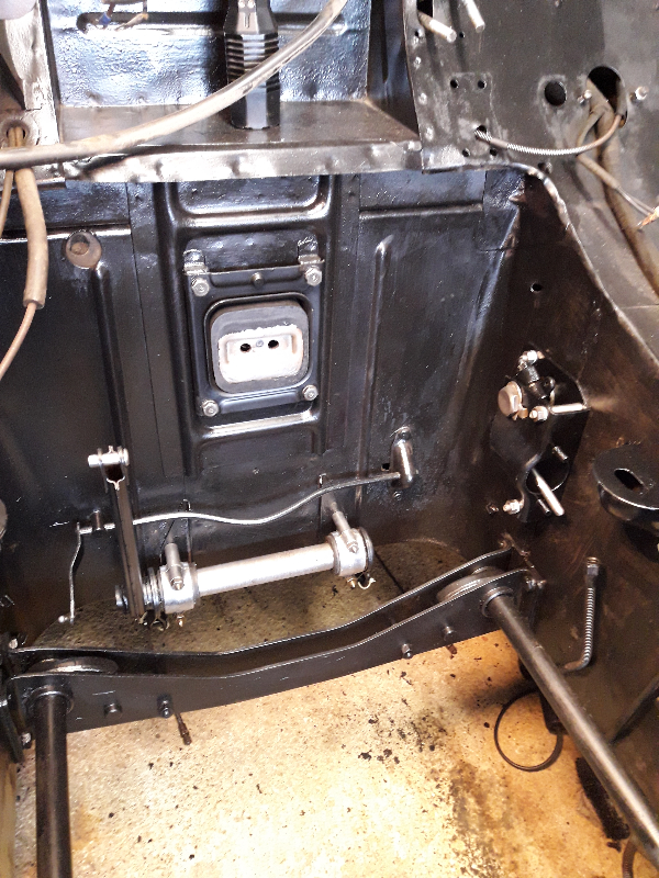

Aujourd'hui deuxième couche d'anti-rouille noir ( Ancorit ) dans le compartiment moteur ,
[/i]
:salut: Marc
Super, continue ainsi...la trac c'est une légende aussi...
J'en ai restauré deux, une 15-6 Oléo de 1955 et une 11 BL de 1955 aussi...toutes deux parties vers d'autres cieux...faute de place, de temps, et d'argent à l'époque...un crève-cœur alors, mais ainsi va la vie, je ne regrette pas...j'ai beaucoup appris en mécanique et carrosserie grâce à elles...elles sont simples et solides... :salut: :france:

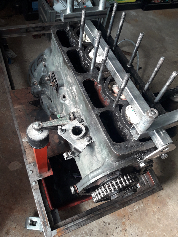

Messages : 11567
Superbe ,bien vue le maintien des chemises , certain oublie de le faire ,avec les risques d'avoir de gros problème , si les chemises se décolle.
:pouce: :salut:
Messages : 1911
renato13 a écrit ::salut:
:pouce: :salut:
:salut: ,
De toute façon tout va être démonté , mais j'ai fait le montage pour pouvoir le faire tourner à la main .
Ca dégraisse , ça dégraisse :cry: , quelle merdouille .........
[/i]
A suivre .

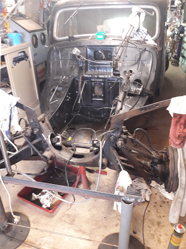

Messages : 1911

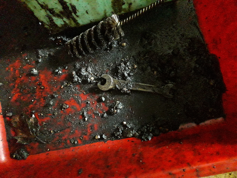

Le grand nettoyage continu ,j'ai même trouvé une clé ancienne de 10 Facom dans la traverse avant avec beaucoup de graisse et de cailloux pas facile à extraire par la trappe ...
En temps j'ai démonté le pédalier , repeints et remonté le tout , j’attends les consommables pour remettre en état le maitre cylindre .
Demain j'attaque les tambours avant .

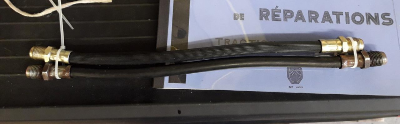

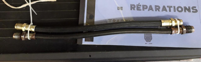

Et dans le mode pas content :enerve2: , mon achat à Reims les durites de freins pas à la bonne longueur pourtant acheté chez un spécialiste de la pièces de Trac .....( je sais plus le quel ) 2 cm trop court , donc impossible à monter ! :enerve2:
Et marqué en date du 22/08/2000 ( je suppose que c'est la date de fabrication ? )
:megaphone: A suivre .............[/i]
Messages : 17430
Vache !!! Y'a du monde dans la traverse ... :shock:

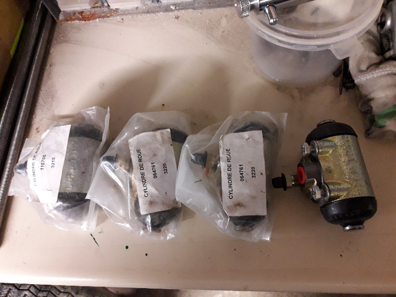

Bonjour :salut: ,

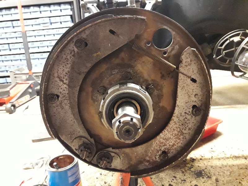

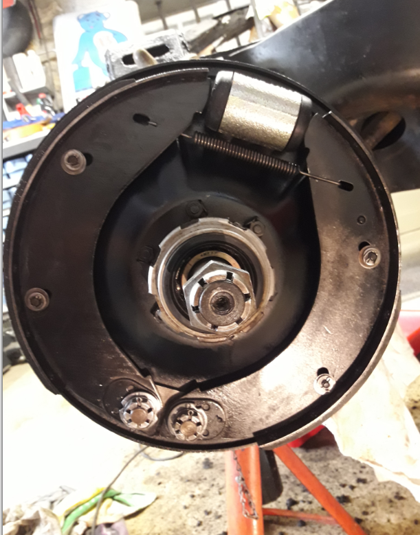

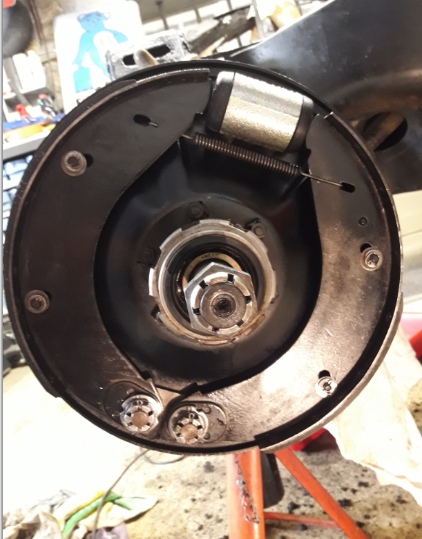

Après les grandes chaleurs reprise des activitées , commande reçue des cylindres et maitre cylindre sur une annonce du bon coincoin à un tarif défiant toutes concurrences , comme quoi il y a de bonnes affaires :P ,

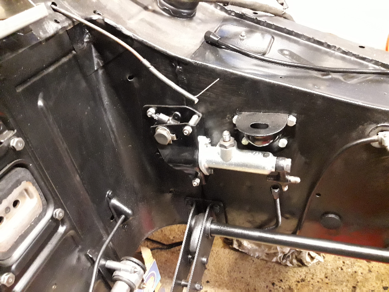

Démontage et nettoyage et mise en peinture du plateau de freins et remontage .
Le plateau pas trop de rouille !
Tout beau tout neuf !
[/i]
A suivre ..........

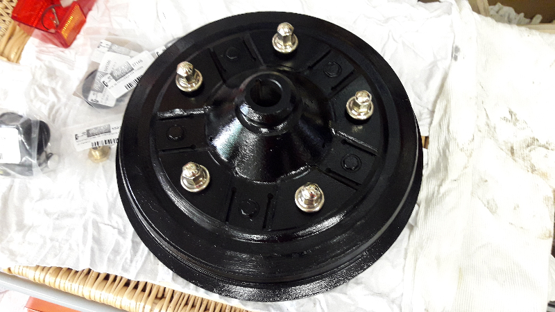

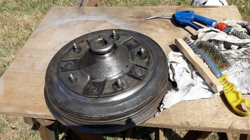

Petit boulot de ce matin
C'est tout ce que tu as fait aujourd'hui ? :gnark:
Et bah, à ce rythme là....t'as pas fini... :mdr:
Demain, il va falloir que tu t'actives un peu plus.... :tchin:
Messages : 1911
Gilles10 a écrit ::salut:
Ben non j'ai attaqué le deuxième , ( à mis ombre avec un léger vent , quand je pense qu'il y en qui bosse :ptdr: ) mais je me demande si je vais pas les désossés complétement les tambours sont en deux parties , il y a 5 vis à démonter mais avant il faut que je me renseigne sur le remontage surtout sur le centrage des deux éléments et sur le couple de serrage , à moins que l'usinage permette un montage direct :???: .
Et en plus au passage je me suis occupé de la roue crevée de la 2 cv ...........

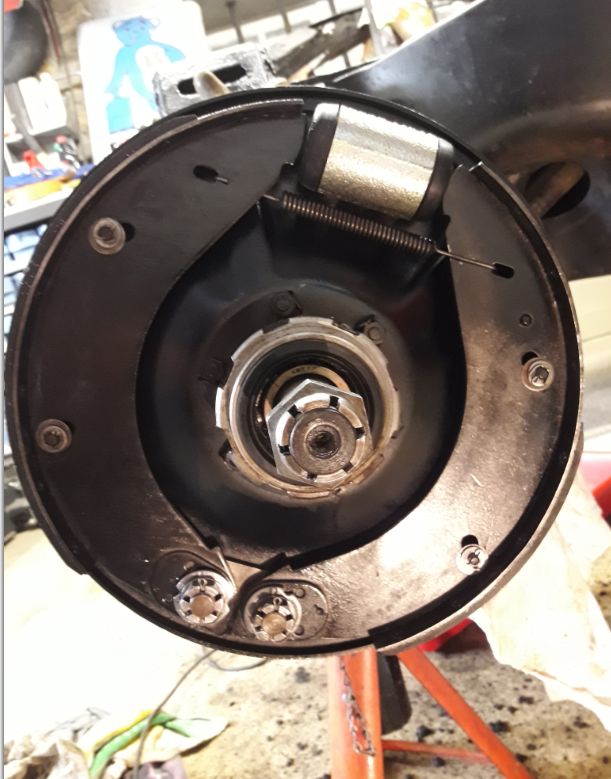

Messages : 1911
:salut: ?

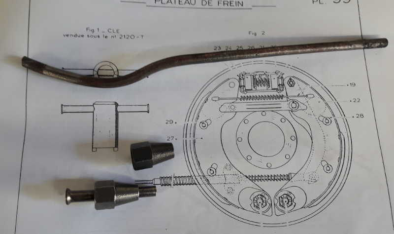

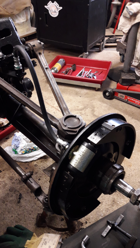

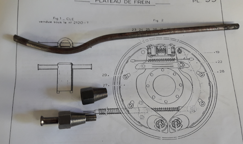

Freins avant terminés ,

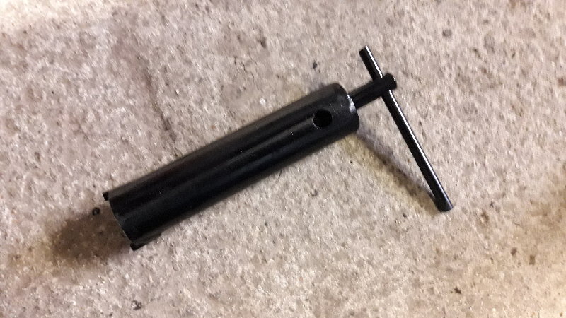

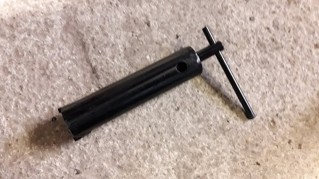

L'outillage qui va bien :wink:
[/i]
Le réglage fin :siffle: ,
Et un outil maison pour régler les excentriques :pouce:
A suivre ............... :enchante:

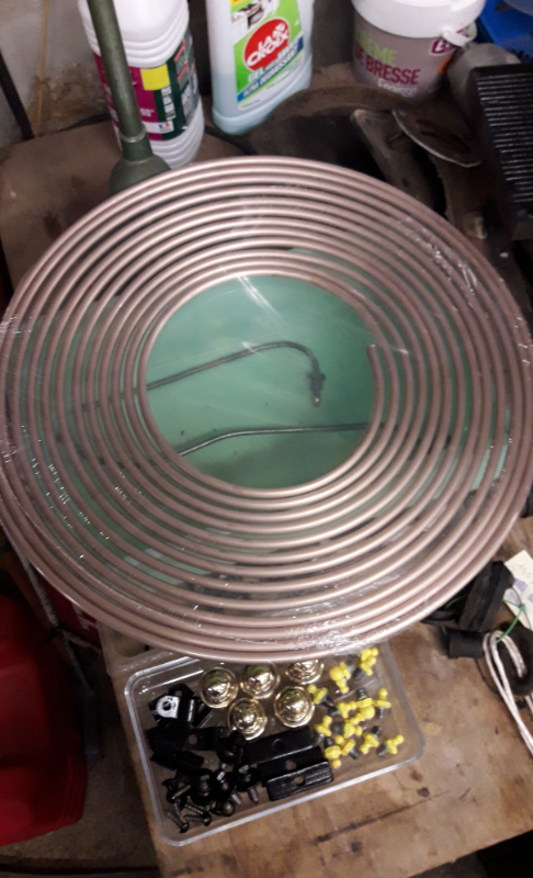

Bonjour :salut: ,
Ben après quelques déboires sur la tuyauterie , trouver une matrice !!!! made in chinoiserie de merde , la modifier enfin j'arrive à faire des collets pas trop mal ,
Comme vous aimez les photos en voici en voilà ...
[/i]

La pompe à huile !

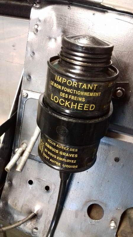

Le maitre cylindre , en gros le chef des freins :ptdr:
Messages : 17430
Marc 77 a écrit : Le maitre cylindre , en gros le chef des freins :ptdr:
J'adore le "Vous aurez des ennuis graves" !

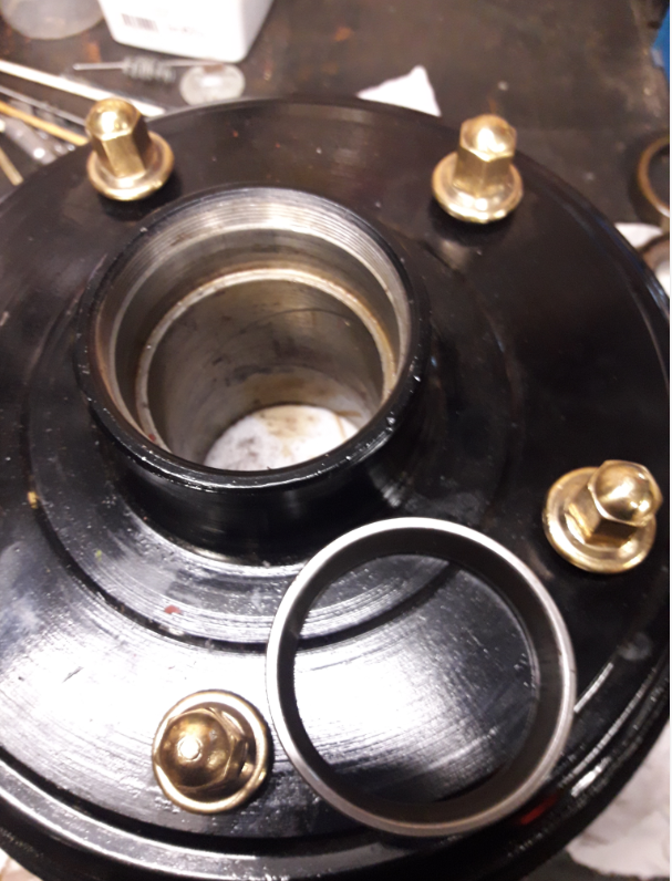

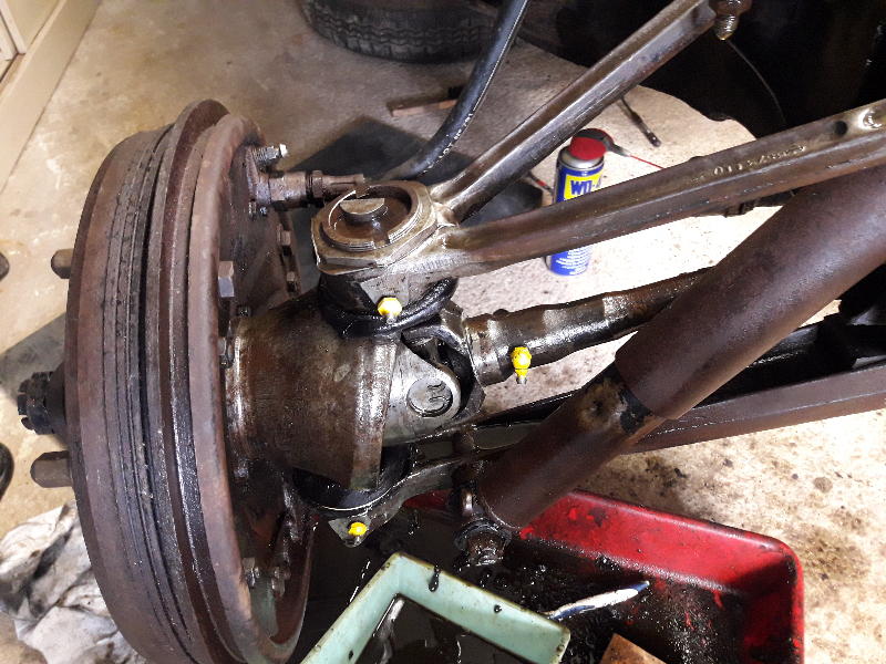

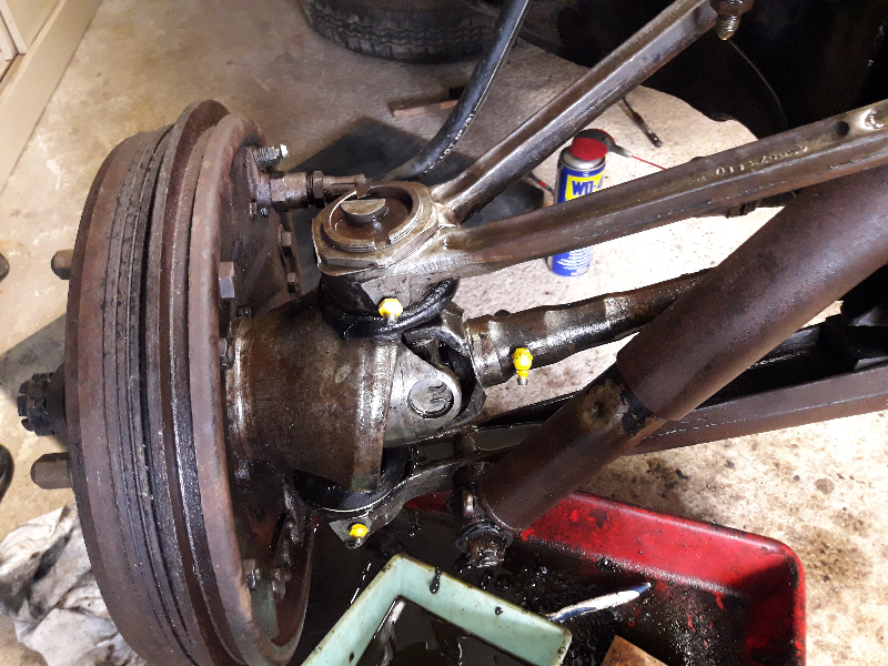

Bonjour à tous ,

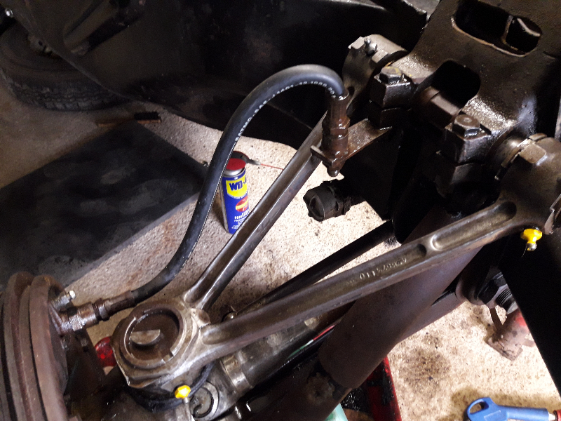

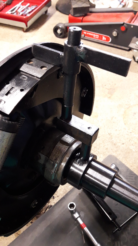

Des nouvelles des freins , extraction des roulement de fusée ,
Avec l'outil qui va bien pour le deuxième :siffle:
Maintenant j'attends la livraison des neufs de chez 123 Roulements :cafe: .[/i]

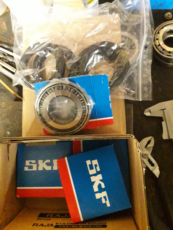

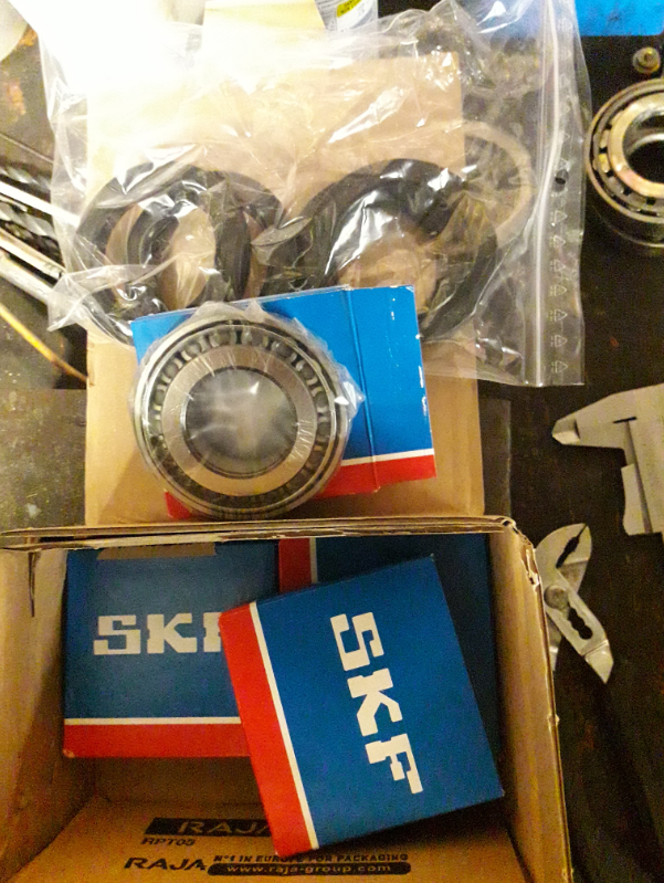

A part ça l'arrivage du jour.
Du boulot pour cette après midi :salut: [/i]

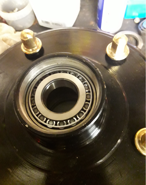

Messages : 1911
:salut: ,
Et hop roulement de tambours :fete: :fete:
C'est beau et c'est neuf :france:
