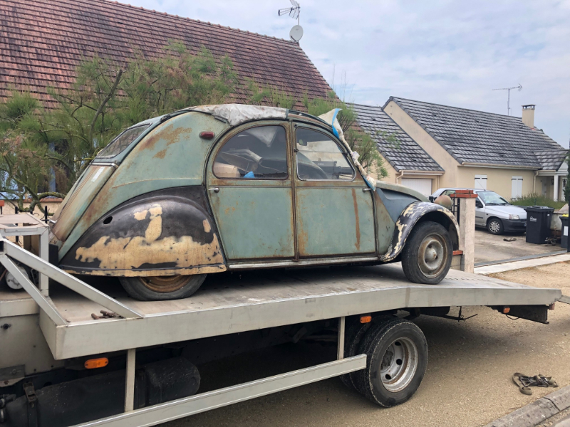

après 9 heures de route elle est dans ma cour.
Messages : 6434
Re: resto de 2cv az de 1961
Bien ! :pouce: Ben yapluka ! :cafe:
Fredjojo
Messages : 1317
Ma deuche : 2CV AZA1966 ENAC
Message par Fredjojo »
Elle est rigolote avec le cul abaissé
J-G
Messages : 309
Ma deuche : 2cv AZAM 1965
Localisation : Etampes
Message par J-G »
Et voilà, depuis qu il y a des américains sur le forum, voilà la 2cv low rider! :D
Bienvenu!
Et courage, y a du boulot la!
JG

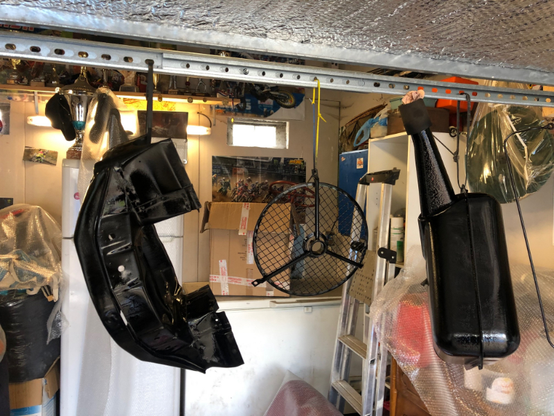

bon , après un arrêt pendant la saison de chasse , je vais me remettre dessus. :D :D
Messages : 9026
Vu la date nous avons affaire à un bécassier, non?

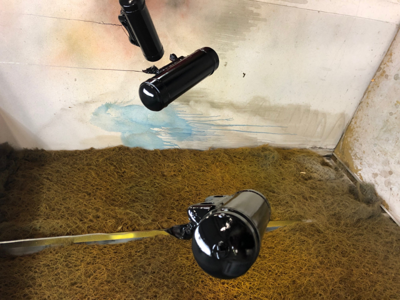

Superbe travail déjà effectué.
Une question sur les toles de carter et autre couloir a air, tu les as peint avec quel type de peinture? Antirouille? Apret.. car le résultat est cool.
Merci d'avance pour ta réponse.
david80
Messages : 27
Enregistré le : 08 juil. 2018, 11:22
Ma deuche : 2cv az 1961
Date de naissance : 15 juin 1981
Localisation : canchy
Âge : 44
Message par david80 »
j ai utilisé un apprêt ensuite , du noir préparer par le peintre du coin ,pour les pièces en alu ,une fois nettoyer je mets du vernis en bombe.
Messages : 9026
:salut: :pouce: merci. C'est noté. Le résultat est top. :clap:

j ai voulu régler un minimum car j en l ai acheté elle est en américaine comme la première photo.
Âge : 58
Filofax a écrit :Pas le plein Bob, juste 5 litres d'essence dans le réservoir :)
Exact :lol:
Et voici une 2 CV américaine, dans "American graffiti" de George Lucas, et c''est la 2 CV de Lucas. Il a aussi une DS qu'on voit dans certains de ses films.
