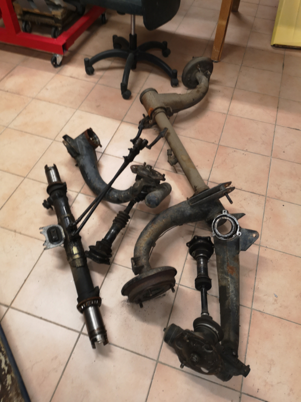

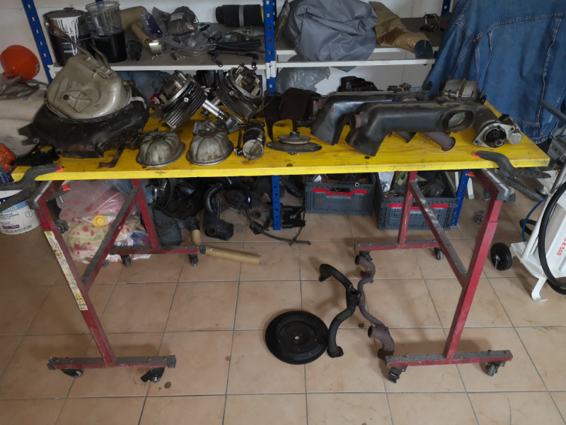

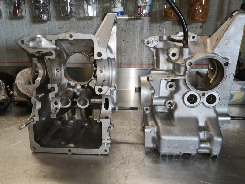

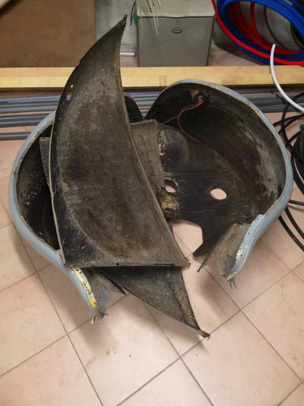

Bon ben c'est bien, tu as réussi a sauver quelques morceaux :mdr:
Messages : 16583
Re: AZA2 1970 il y a du boulot !
Puzzle party ? :???:

Un châssis neuf et plein de belles pièces neuves pour la puzzle party... :gnark:
Messages : 16583
mpil a écrit : Un châssis neuf et plein de belles pièces neuves pour la puzzle party... :gnark:
S'agit pas de mélanger le neuf et l'ancien ! Ca serait ballot de se tromper au remontage ... :siffle:

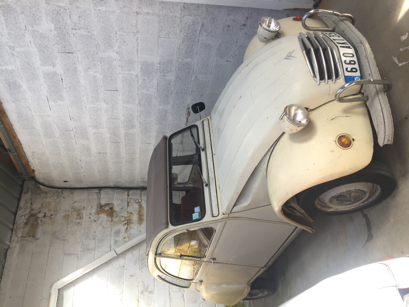

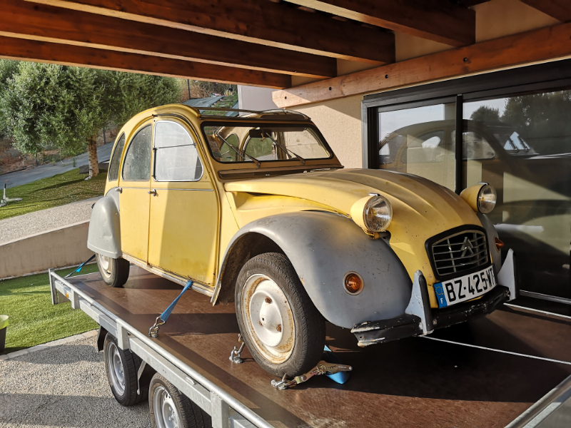

Je rejoints l aventure avec moi aussi une AZA 2 a retaper.
Elle est de 1970 et le pare-chocs avant est celui d une AZAM je crois, pour le modèle arrière je souhaite comme à l avant mettre des bananes chrome, quel pare-chocs dois je mettre ? anciens ou nouveaux modèles ??
Cdlt
Tricornejock
Messages : 430
Ma deuche : 2cv6 Club 1987
Message par Tricornejock »
Pakpak a écrit :Bonjour à tous !!
Cdlt
l'ancien modèle, étroit, il faudra aussi sûrement changer les deux supports du pare-choc. Tout ce trouve encore en reproduction, sauf pour les chromes où c'est un peu plus difficile.

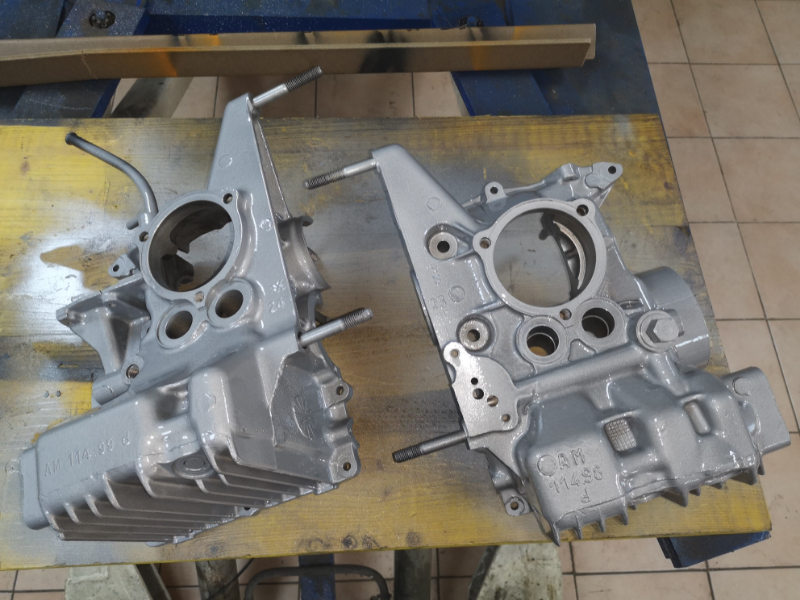

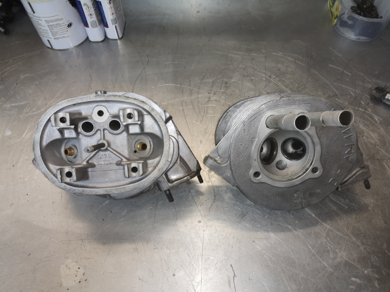

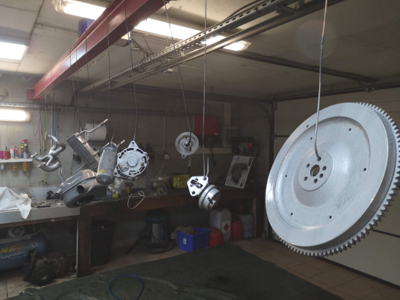

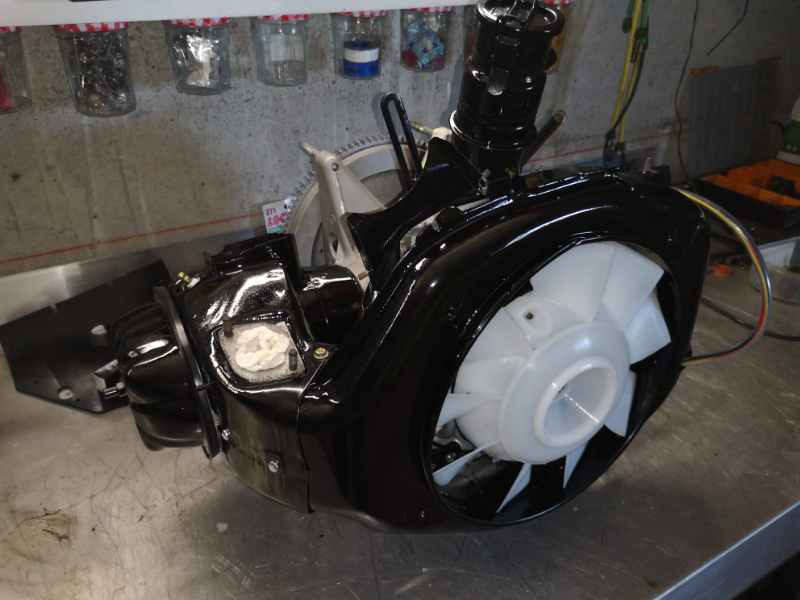

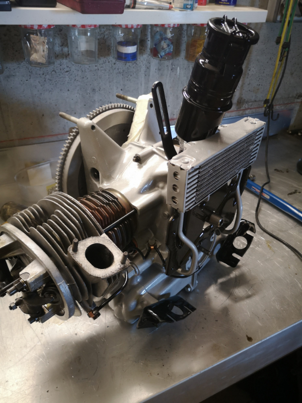

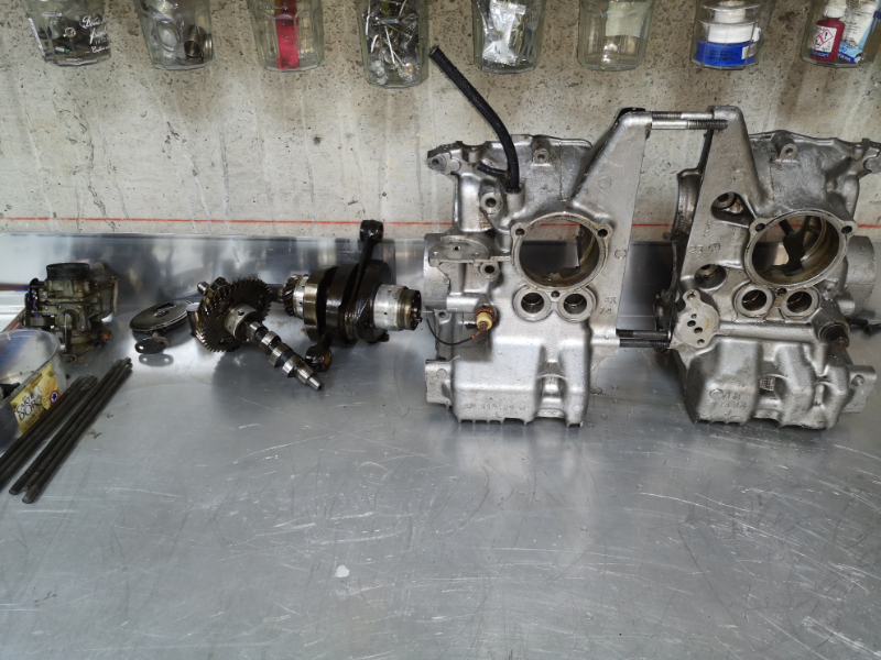

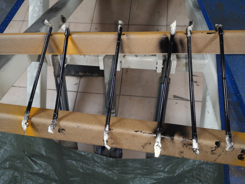

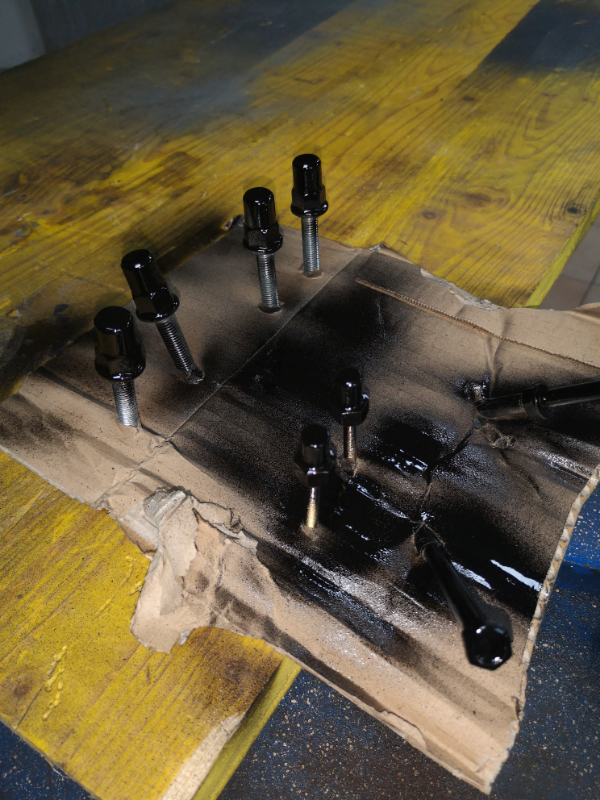

En vrac cette semaine :
Démontage du moteur, préparation et sablage des premières pièces puis mise en peinture.
Phosphatage et peinture epoxy bien sur.
Bon, je ne fais pas tout forcément dans l'ordre logique des choses mais de l'avancement du sablage
le matin.
L'après midi rangement, préparation peinture et peinture pour que ça sèche la nuit.
Je commence par les pièces mécaniques au bicarbonate de soude ainsi que celles qui passent dans la sableuse...
J'attends du mesh80 pour les plus grosses pièces avec l'aerogommeuse.

Bicarbonate de soude... Suite.
Alors ça fonctionne bien dans ma sableuse d'atelier. Vous savez, les grosses boîtes rouge.
Mais inefficace dans la sableuse sous pression...
Renseignements pris, il faut du bicarbonate DE SABLAGE !
Et là ce n'est pas le même prix.
C2m-negoce. Com
Je vais commander du mesh 80.
Je vais garder le bicarbonate pour les pièces mécaniques dans la sableuse d'atelier.

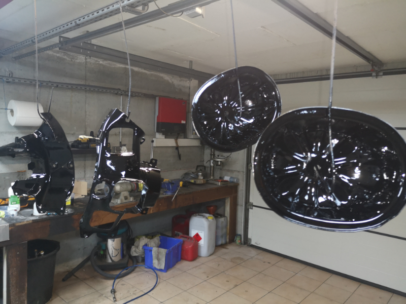

Super boulot c quoi comme peinture que tu applique sur les carter ?
Messages : 11498
Magniphique :clap: :pouce: :salut:
mpil
Messages : 15
Enregistré le : 20 juil. 2019, 17:52
Ma deuche : méhari + 2cv4
Date de naissance : 05 oct. 1958
Localisation : ailleurs
Message par mpil »
Epoxy bi composant Spido-peinture ou ALP diffusion.
Mais il y en a d'autres.
