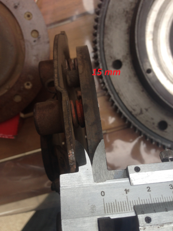

Pour remettre en état un embrayage trois doigts savez vous si on trouve les différentes pièces en neuf ? A savoir les pièces entourées en jaune il s'agit du mécanisme du linguet , j'aurai aussi besoin de quelques ressorts d'appui sous le plateau :
J'ai cherché sur le net et je n'ai rien trouvé à part des pièces similaires pour Traction 11 :salut:

A ma connaissance ,il y a pas de pièces détaché pour réparer un mécanisme trois doigts ,
En plus c'est ressorts et linguets , on un tarage bien précis ,pour avoir une précision bien répartie sur le disque ,
seul les fabricants on l’outillage et le savoir faire pour faire un tarage correct. Mon avis touche pas à çà,!! sinon tu risque d'avoir
un disque qui broute ,ou suse a vitesse grand V. :salut:

Merci René
Je me doutais bien que ces petites pièces ne seraient pas disponibles .J'ai vu la procédure de réglage des linguets sur mon dictionnaire de réparation, c'est vrai qu'elle est délicate à réaliser, il faut deux outils spéciaux qui permettent de régler l'ensemble. Donc je vais opter pour l'achat d'un plateau neuf en espérant qu'il sera bien fait lui aussi :???: on a tellement de m.... sur le marché de la pièce détachée que j'ai aussi des doutes sur la qualité de ces plateaux d'embrayage...bon heureusement il ne sont pas trop cher à l'achat...alors je vais en commander un...et je verrai bien :???:

Ben voilà ,j'ai reçu mon trois doigts de fabrication italienne, neuf dans son emballage pour la modique somme de 70 euros :

Messagepar Fredjojo » 17 juil. 2019, 10:19
Bonjour jm
j'ai été voir ce site que je ne connaissais pas , mais ils n'ont que des mécanismes.
le problème du mien neuf était que le plateau n’était pas libéré sur 120 degré , soit les ressorts était mal taré ou le réglage de pression des doigts non égale . Je me fais pas de bile au montage ils doivent visser au pétard a une force x et pas de contrôle , les rivets du disque neuf étaient très proche même si la garniture devrait être plus résistance je ne pense que cela fasse des milliers de kms. J'ai remonté celui d'origine pour l'instant.
A l'avenir je crois que je mettrais une cale dans le fond d'un volant et que je visserais le mécanisme dans l'autre sens en pression sur la cale et je mesurerais si le plateau est libéré de la même cote . Sinon voila les cotes du mécanisme d'origine.
Fred
