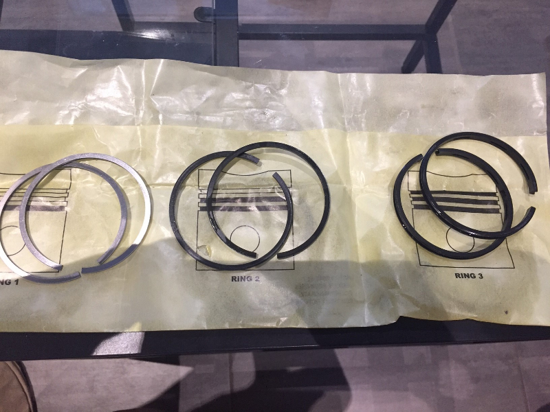

J ai un doute , j ai recu un nouveau kit aprotec et bizarrement les segments ne sont pas emballés et numérotés mais montés dans le cylindre comme pour verifier le jeu a la coupe . J ai un doute sur l’ordre des 2 premiers , celui qui parait « chromé » est le premier (en haut) ? Image
Re: Ordre segments ?
D'origine sur une 2 CV de 1966, celui du haut, segment de feu, est conique, fait 2 mm d'épaisseur et est en acier phosphaté, donc noir. Le second, segment d'étanchéité, est cylindrique, fait 2 mm d'épaisseur et est en acier chromé donc blanc.
Conique ou cylindrique, ça n'a pas une grosse importance. En refabrication il est possible qu'ils soient tous cylindriques, ce qui a un avantage : il n'y a pas de sens de montage.

oui c'est etrange sur le wiki de mcc c'est celui qui est blanc en haut ?
https://www.technique-mehariclub.com/fi ... se-piston/
La personne d'aprotec m'a repondu sans preciser evidemment ......
je vais appeler retro design pour voir si dans un autre kit les segments sont emballés et numerotés comme cela devrait etre

Message par Pingouin »
Hello
Je t'envoie une photo ce soir des segments reçus dans une pochette avec les numéros d'ordre

Merci Jérôme pour la photo , cela confirme le dernier mail d'Aprotec . donc désormais les segments dans le kit complets sont glissés dans le cylindre comme si on mesurait le jeu a la coupe. Les segments n'ont pas de mention TOP mais c'est bien la marque du segment qui fait foi du TOP pour le sens .
