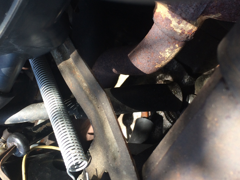

Re: 2CV je sèche sur une panne de ma Dyane 6.
vérifie aussi si ton circuit d'essence ne passe pas trop près d'une source de chaleur (pot, cylindre ou cale thermique carbu manquante)
Stephane14
Messages : 12
Enregistré le : 05 juil. 2019, 16:34
Ma deuche : Dyane 6
Date de naissance : 01 mai 1978
Localisation : Calvados
Calvados
Message par Stephane14 »
Ça m’a l’air pas mal.
Voici une photo :
Et il y a bien la protection thermique

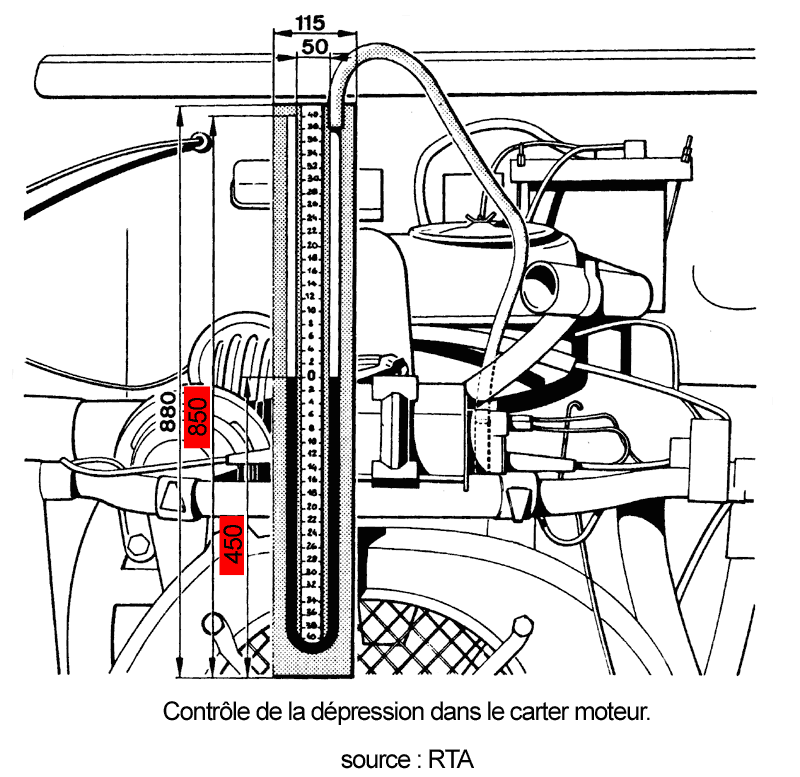

il faut trouver ( ou fabriquer )ce genre de mano pour contrôler ta dépression de reniflard
verdô a écrit :il faut trouver ( ou fabriquer )ce genre de mano pour contrôler ta dépression de reniflard
Le mano à eau 17 euros chez BURTON
https://www.burton2cvparts.com/manometr ... _8087_8088
Messages : 17165
Ou alors tu le fais toi même :
Dans la discussion ici:
viewtopic.php?f=12&t=8875
