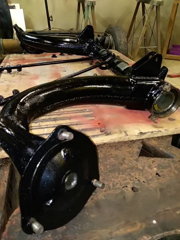

C'est parti pour la peinture, je vais mettre du noir à chassis. Pensez vous qu'1 couche suffit où il faut en mettre 2 ?
Vous avez mis quoi comme peinture pour les essieux de vos deuches ? combien de couches ?
Messages : 1738
Re: Peinture train avant 2cv 6 1983
Après avoir nettoyer, dégraisser et dérouiller les essieux de ma 2CV, je les ai repeins en quartes couches :
- 2 couches de RUSTOL CIP (pour éviter que la rouille ne réapparaisse)
- 2 couches de peinture antirouille Hammerite (toujours pour éviter la rouille :D )
Tous ce qui est visserie a eu droite à une couche de Graisse au cuivre pour les protéger de la rouille.
A voir là viewtopic.php?t=11402.
Je suis loin d'avoir fini, mais j'essai de combattre la rouille au maximum.

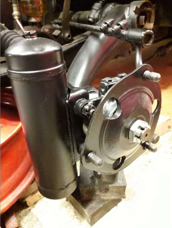

Messages : 1907
:salut: ,
Et c'est tellement plus joli :siffle:

Photos superbes, joli résultat...
Avec première couche, ça donne cela... mais je trouve que ça aurait l'air plus joli en couleur un peu plus mat, comme toi......
Messages : 16852
OliveBH a écrit :Photos superbes, joli résultat...
Moi aussi ! :wink:
beau travail les gars. :shock:
Messages : 1907
Un petit coup de noir satiné pour finir ..( en aérosol )
